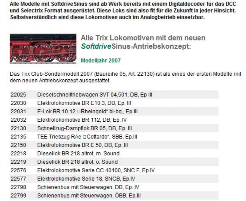

Volgens mij zijn er nooit sinusmotoren in een tweerailmodel toegepast. Mogelijk omdat gelijkstroomregeltrafo's op een te lage spanning beginnen (eerder 3 volt) of omdat analoge tweerailers nog weleens met pulsbreedteregelaars willen werken en daar kan de electronica al helemaal niks mee. Het is in ieder geval niet de reden waarom Märklin nu helemaal van sinusaandrijvingen is afgestapt. Het was vanaf het begin overkill en tot die conclusie zijn ze in Göppingen kennelijk ook gekomen. De financiële problemen en de noodzaak tot rationalisering zullen daarbij best hebben geholpen.

Er zijn trix loks geweest met sinus. De E10.3 schiet me nu zo even te binnen.

Dat moet dan een kort experiment zijn geweest, want het werkt echt niet lekker op analoge regelaars.

Citaat van: lokpaint op 07 January 2013, 12:30:15
Volgens Märklin zijn de volgende Trix modellen met Sinusmotor geleverd:
Hiervan heb ik er een paar (oa de insider 05) en deze lopen digitaal uitstekend. Analoog zou ik je niet durven zeggen.

Analoog was slecht en dat is ook een reden dat men ermee gestopt. Ook de kosten van deze motor en vooral de elektronica die de motor aanstuurt was duur en dat is jammer omdat deze motor zeer stil was en extreem sterk. Door deze motor was de loc zeer stil te noemen en de trekkracht enorm.
Ik heb deze loc vergeleken met soortgelijke locs van Brawa (AC) en Roco en de Marklin loc was de stilste en dat is opmerkelijk te noemen.
