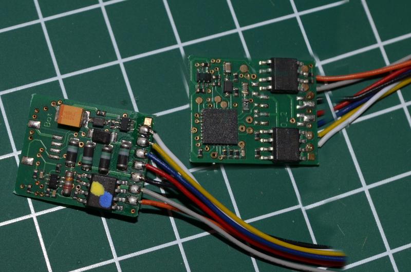

Vandaag afscheid moeten nemen van een decoder die ik ooit als eerste in een sikje bouwde.
Hij viel tijdens een schoonmaak klusje met van die kleine contactjes die net buiten de folie steken op de rails. Daar kon de digitale machinist niet goed tegen en spuwde vuur.
Die fout zal ik niet snel weer maken. Ik heb nu een nieuwe decoder, deze zit niet in folie maar moet wel met het meegeleverde dubbelzijdige plakband tegen het dak geplakt worden.
De vraag is nu; aan welke zijde van de decoder kan ik het beste dit plakband bevestigen, de kant met die zwarte blokjes of de kant waar al die kleine weerstandjes en elektronica op zit?

Beste Mark, de zijde waar de motor drivers zitten die kan je beter niet gebruiken.
Ja nu komt natuurlijk de vraag aan welke zijde zijn deze aanwezig.
Het beste is om je decoder te vermelden of een foto van beide zijde hier te plaatsen.

UHL Intelli Drive Comfort 76320
FF snel beide kanten bij elkaar gephotoshopt.
Las op verschillende plaatsen dat zelf inpakken niet zo'n goed idee is i.v.m. warmte ontwikkeling.

Rechts lijken de eindtrappen te zitten en daar kan in beginsel de meeste warmte worden ontwikkeld. Aan de andere kant plakken zou ik dus zeggen.

Ik heb de ervaring dat juist de vier diodes, (zwarte ronde staafjes met een blauwe streep erop), (links) erg warm worden. Deze fikken er het eerst uit.

Dus als ik het goed begrijp, zitten er op beide zijden onderdelen die heet worden en maakt het eigenlijk niet zoveel uit aan welke zijde het dubbelzijdige tape komt?
Ik zag dus beren op de weg, maar 1 uitgebrande decoder vind ik wel genoeg.

Die diodes worden alleen heet bij kortsluiting en dan is het toch te laat. Die eindtrappen geven altijd wat warmte af.
Aldus de theorie. Of het in de pratijk veel uitmaakt is wat anders. Ik plak de tape meestal aan de kant die zo'n beetje het meest vlak is.  ;D

Nou bij kortstondige overbelasting kunnen de diodes ook heet worden. Bijvoobeeld als bij oude fleischmannlocs vuil op het motoranker zit, kan het vooral deze diodes teveel worden. Dat is geen kortsluiting. (y)

Ja, maar als de diodes al heet worden door bv overbelasting, dan worden de eindtrappen nog heter!
Ik zou dus het advies van Henk volgen. :)

Heb het volgens het advies van Henk gedaan.
Het dak van het sikje is ook nog eens bol, ongelofelijk dat het blijft zitten met die tape. ;D
Maar het is weer gelukt, hoewel de nieuwe decoder veel groter was dan de oude is hij nu wel veel mooier weggewerkt.
Allen Bedankt.  (y)
