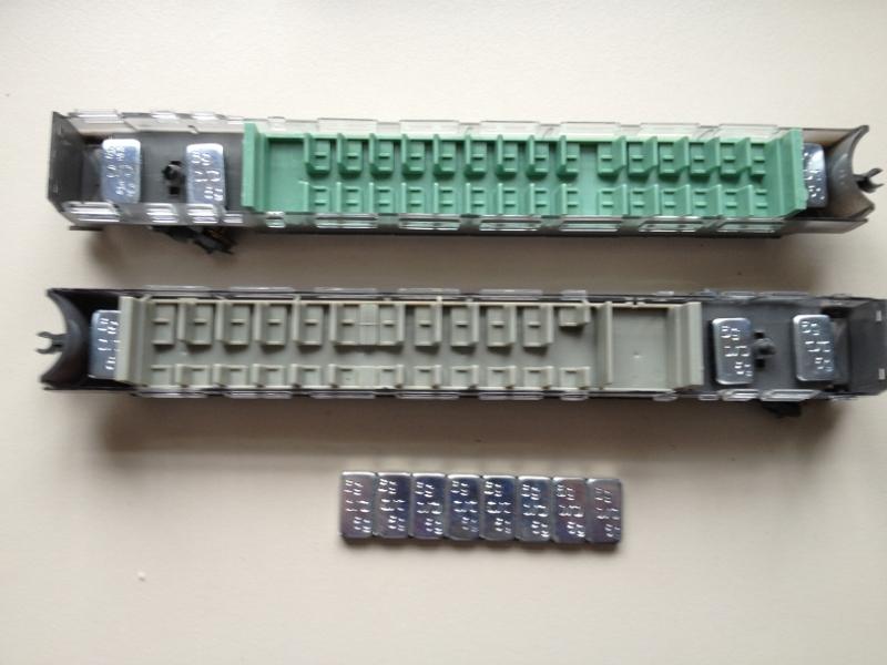

Plakloodjes gehaald bij het bandencentrum om de hoe, maar ik krijg de middenrijtuigen van de TGV met geen mogelijkheid uit elkaar zonder iets af te breken of open te zagen. En dat vind ik dan weer zonde, dus ik laat het maar zoals het nu is. Treinstel gaat weer in de doos

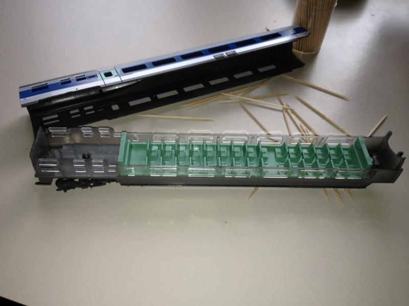

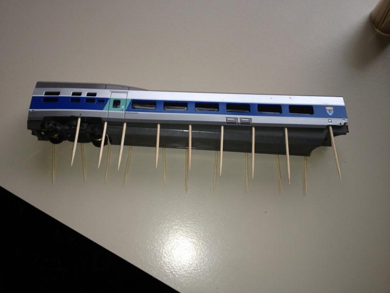

Je kunt als het goed is met veel tandenstokers de kap los krijgen.
Dit kan door eerst een paar bij de draaistellen te doen en dan steeds verder naar de midden toe werken.
Als je het zo doet is het binnen 10 min. per rijtuig klaar.

Maar bij gebrek aan tandenstokers heb ik het met cocktailprikkers geprobeerd met dit als resultaat:
Boven elk draaistel zit nu 10 gram lood en de TGV rijdt als een tierelier zowel door de R2- als door de R1-bochten!
Thnx voor de tips hierboven. Als ik dat 20 jaar geleden had geweten, had me dat een hoop ergernis bespaard (maar toen was er, geloof ik, nog niet eens internet.....)
