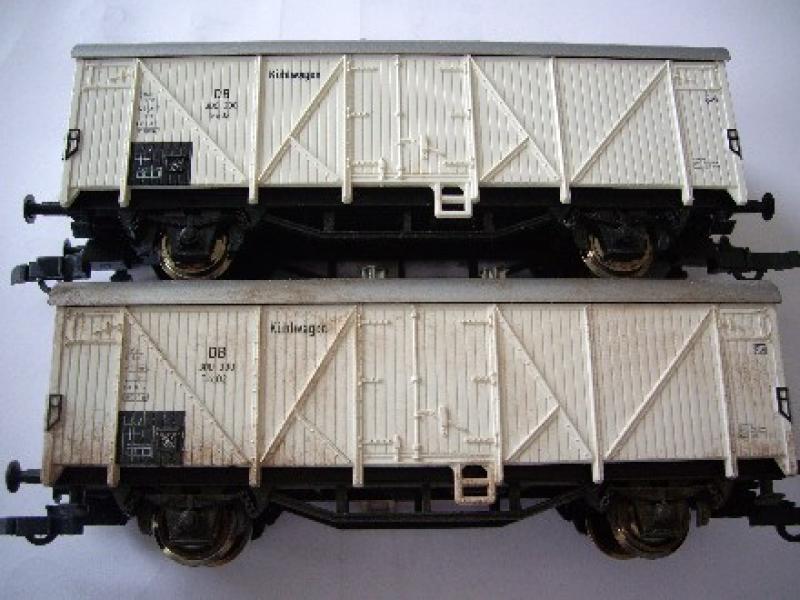

Je neemt een kwast (liefst zo'n kinderverfkwast met van die harde haren). Die doop je in de verf en dan ga je tamponeren op een stukje karton totdat er bijna geen verf meet uit de kwast komt en daarme ga je het werkstuk tamponeren. Je kunt de hoeveelheid verf zelf bepalen door met meer of minder verf op de kwast te beginnen. Het is dus air-brushen zonder air-brush.
Je kunt er ook rijdend materiaal mee vervuilen op een vrij eenvoudige manier.
https://images.beneluxspoor.net/bnls/Web_IMGP1477.jpg
Laatst bewerkt op: 26 June 2007, 19:47:30 door ReesCees. Reden: foto bij geplakt
