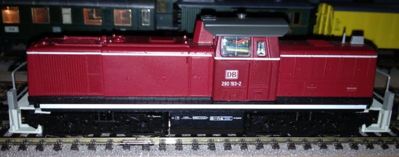

Ik stuur mijn Roco DB 290, deze dus:
aan met een Lenz Silver H0.

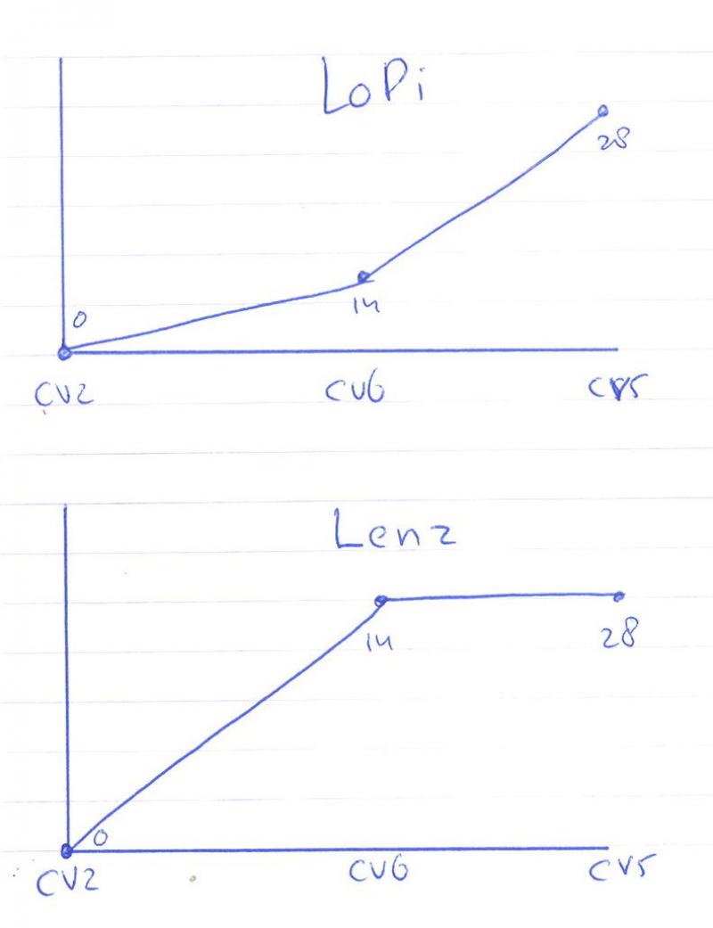

Misschien dat dit plaatje en mijn voorgaande verhaal het duidelijker voor je maken waarom het de verkeerde manier is zoals jij het gedaan hebt.
Zoals je ziet heb je bij de LoPi een rustige opbouw in het lage bereik en daarna een grotere toename.
Vergelijk dat maar met wat je met de Lenz gedaan hebt.

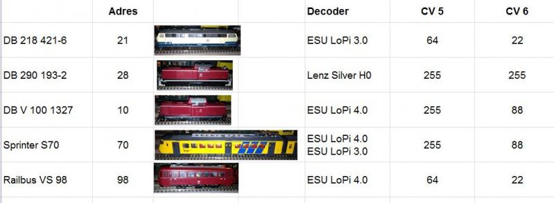

Ik heb even alle decoders uitgelezen en dit is het resultaat:
NB In de Sprinter stuurt alleen de LoPi 4.0 de motor aan.
Wel raar want de LoPi 4.0 in de railbus (en de LoPi heb ik nieuw gekocht) geeft andere waardes aan dan in de andere LoPi's 4.0.
Groet Freek
