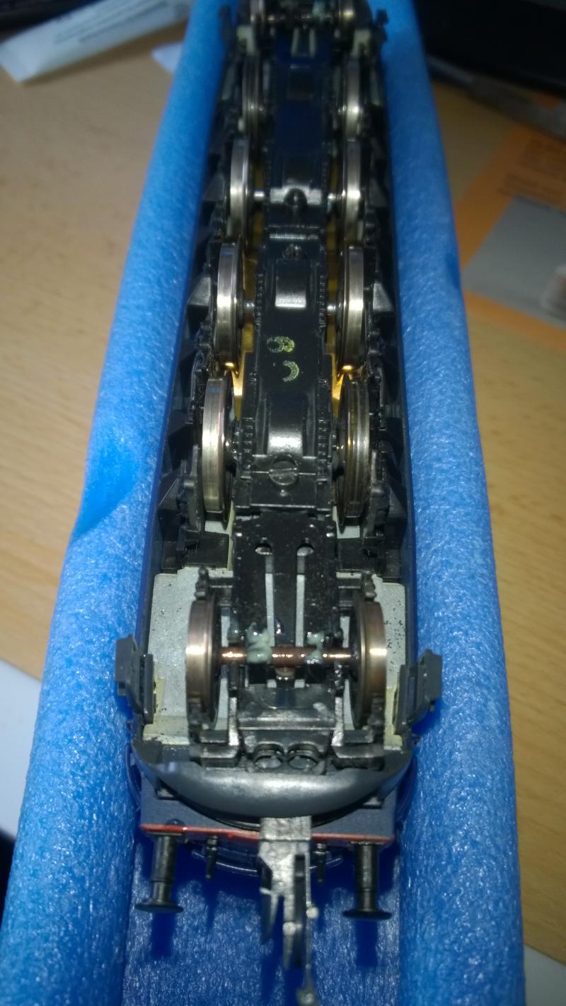

Andere Henk,
Kun je die nwe wielen gewoon nog ergens bestellen.
En heb je ook iets aan de stroomafname gedaan?
mvg Henk

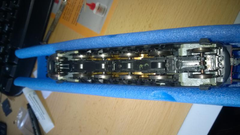

Tja, op zich zou je die extra stroomafname in ieder geval nergens voor nodig moeten hebben:
Die assen zijn echt niet door het stilstaan zo achterlijk gesleten...: De voorloopassen moet ik zelfs flink onder het vet houden, anders piept het dat het kraakt!
Richard
PS. Henk, ik heb je een PB gestuurd ...

Wat is die smurrie op het buitenste contact? Kan het niet zijn dat deze smurrie het elektrische contact vermindert?

Ehm... Dat is mijn lok, zonder problemen... Die smurrie is zoals beschreven vooral veel vet, onze 1000 is zo versleten dat hij minstens net zo vaak moet worden verschoond als het 1:1 model... ;-).
En op die voorloopassen zit ook bij ons géén stroomafname.
Richard

Andere Henk,
mvg Henk
De wielstellen zijn gewoon bij je winkelier of Roco te bestellen. Ze zijn compleet - wielen op een as met tandwiel - en zonder meer uit te wisselen met de oude wielstellen. De bestelnummers vind je in het onderdelenblad op de Rocosite.  De stroomafnemers heb ik schoongemaakt toen de wielstellen er toch af waren, maar verder niks veranderd. Tot op heden gaat het goed en dat met een LokPilot 1. Mijn volgende stap was vervanging van de decoder geweest. Stroomafname op de loopwielen lijkt me overbodig. Als het met stroomafname op acht wielen niet goed werkt, werkt het met 12 wielen ook niet.

Ik heb ook een oude 1000 maar met de koppeling al los van de voorloopas.
Ik heb ook met de gedachte gespeeld van extra stroomafname en hier van af gezien omdat het nieuwe voorloopdraaistel de voorloopas met een veer op de rails drukt en er een hele andere bevestiging van dit voorloopasframe op het hoofdframe zit dus het niet zonder meer uit te wisselen is.
De oude voorloopas drukt alleen met zijn eigen gewicht op de rails dus verwacht ik niet zo veel van de stroomdoorvoereigenschappen ook gaat het oude wielstel waarschijnlijk slippen of zelf stilstaan als je slepers op de wielen of as zet zonder extra neerwaartse druk.
Er moeten ook gaatjes in het frame geboord worden om de kabeltjes door te voeren.
Stephan.

Begrijp dat het weinig nut om de voorste loopasjes van stroomafnemers te voorzien.
Had dat bij 1tje gedaan maar geeft niet het gewenste resultaat en zie ook dat het loopasje in de bocht niet mee draait.
Dus ga dat weer verwijderen.
