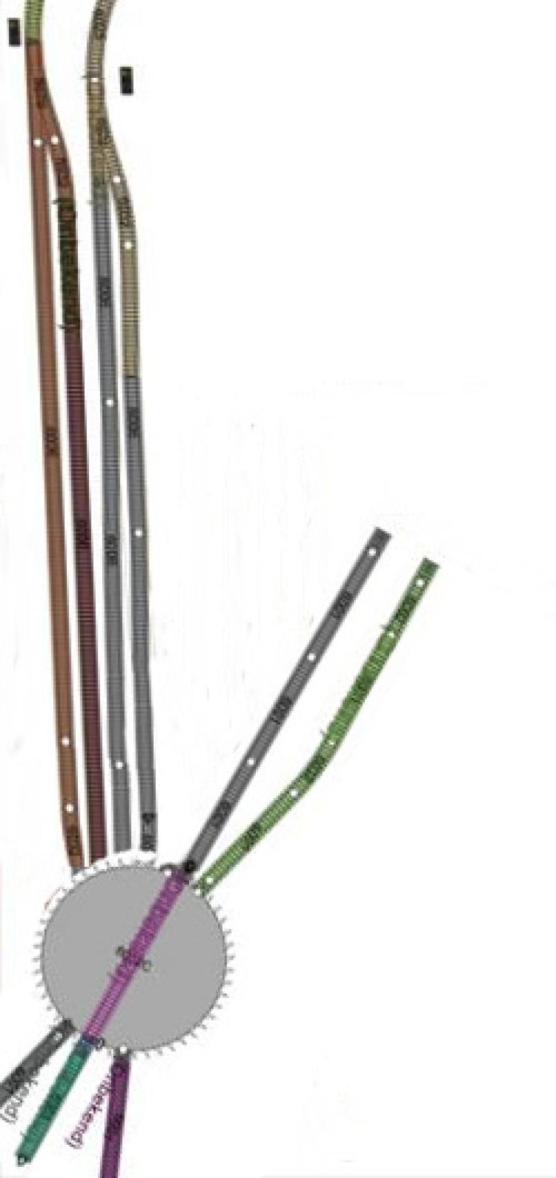

Dat ziet er al beter uit. Je kunt nog wat lengte winnen door de tegenboog van de groene wissel links naast de draaischijf te vervangen door een linksewissel (dan heb je dus al die tegenboog).
Mischien ook de groene en bruine wissel nog van plaats verwisselen. Dan worden de 4 sporen wat meer gelijkmatiger van lengte.

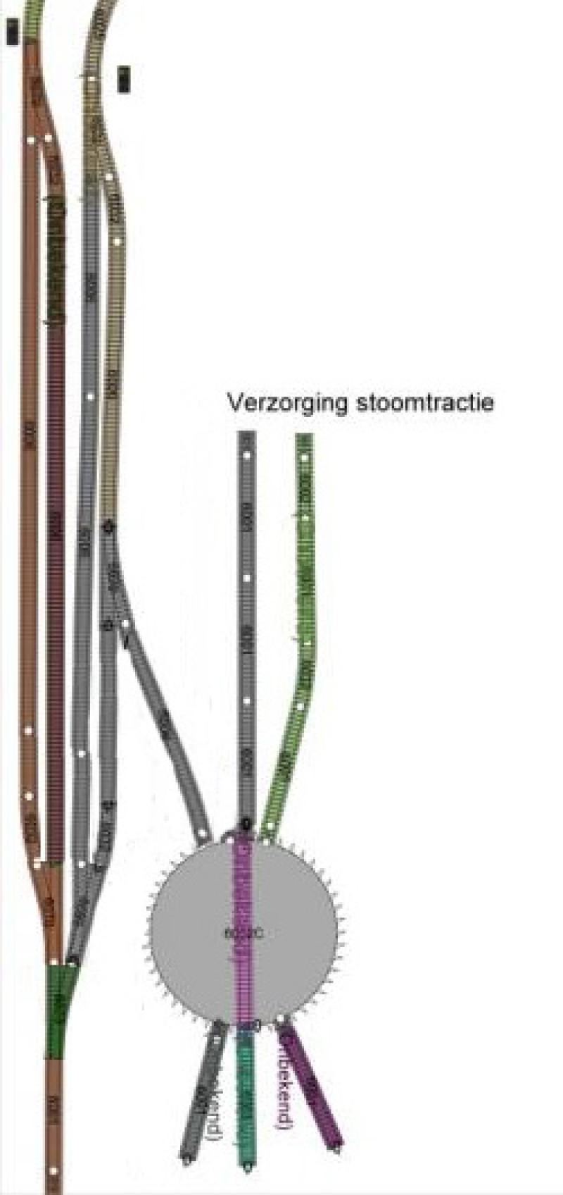

« Reactie #16 Gepost op: 01 January 2013, 03:43:17 »
Bedankt voor de tip
Ik heb na aanleiding hiervan het e.a. aangepast.
Zie resultaat hieronder
En verder nog de beste wensen voor 2013.

Je hebt nu de verbinding tussen de linker en rechter sporen weggehaald, dat vermindert je rangeer mogelijkheden. Ik dacht meer aan zoiets:
Eventueel kun je de bruine en groene wissel vervangen door een 3-weg wissel.
Of, aangezien er toch alleen maar lokomotieven keren, kun je alle wissel daar vervangen door de draaischijf zelf.

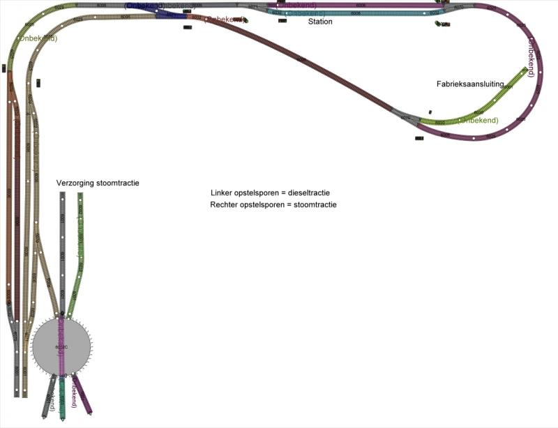

« Reactie #19 Gepost op: 01 January 2013, 21:22:59 »
Bedankt voor de tip.
Maar alle wissels vervangen voor de draaischijf is I.V.M. ruimtegebrek geen optie.
Want ik woon in een appartement en heb daar geen zolder.
Dus heb ik mijn baan in mijn woonkamer staan achter mijn hoekbank.
Vandaar dat mijn baan in een L vorm is.
Maar over een 3 weg wissel zou ik wel over na willen denken .
Maar ik zit ook I.V.M ruimtegebrek met het stukje spoor achter de wissel dat ik die dan moet inkorten.
Maar dan kan ik er geen lange locomotief meer op kwijt.
En de opstel sporen inkorten vind ik helaas ook geen optie.
Want dan kan ik er geen lange treinstellen meer op kwijt.

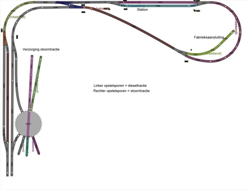

« Reactie #20 Gepost op: 03 January 2013, 21:30:23 »
Vandaag heb ik mijn baanplan weer aangepast.
Maar  wat zeggen  jullie hiervan?.
