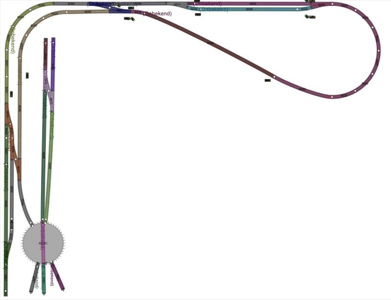

Ik heb nu een baan plan gemaakt en in de gehele baan secties verdeeld.
En de seinpalen er bij ingepland.
Is dit de goede methode of word kan dit wel anders?

Hallo Roelof,
Even een vraag: Wat is het doel met het verdelen in secties? Voorbereiden op geautomatiseerd rijden in welke vorm dan ook?
Even over de indeling. Je moet nadenken of alles "logisch" is. Een paar opmerkingen: Wissels zitten nooit in een blok, deze zijn los of alleen in een wisselstraat. Rijdt er nu een trein over bepaalde wissels dan wordt het hele treinverkeer in dat deel van de baan geblokeerd terwijl dat nu niet nodig is.
Groeten Ronald.

Met secties bedoel je waarschijnlijk blokken ?
En maak je blokken zolang dat je langste trein erin past. Dan voorkom je dat er bij automatisch rijden onnodig veel blokken bezet gehouden worden.
Aansluitend op Ronald zijn opmerking. Ga je handmatig of automatisch rijden. Bij automatisch rijden verdeel je de blokken in secties. Te beginnen met een binnenkomstsectie en een  stopsectie. Eventueelkun je hiertussen ook nog een remsectie maken. Dit is een beetje afhankelijk van de lengte van je blokken en het besturingsprogramma wat je wilt gaan gebruiken.
Kijk ook eens in de Encyclopedie. Daar vindt je voor zowel analoog als digitaal informatie hierover.

Hallo Ronald
Wat betreft de indeling ik heb er over nagedacht.
Het is de bedoeling dat ik eerst met 2 treinen ga rijden.
Dat stukje dubbel spoor in die keerlus moet een station voorstellen.
Als ik alles automatisch laat rijden
is het voorlopig de bedoeling dat er een trein vanuit dat station vertrekt en zijn ronde maakt tot dat stootblok links van de draaischijf en daarna terugkeert naar dat station.
Daarna vertrekt de 2e trein vanuit dat station en maakt het zelfde rondje
Maar mocht ik een getrokken trein met een stoomlocomotief laten rijden.
Is het de bedoeling dat de locomotief voor de laatste wissel voor dat stootblok links naast de ringloods van de draaischijf word ontkoppeld zodat achteruit via dat zijspoor naar de draaischijf word gerangeerd.
En vervolgens gedraaid word en daarna naar de andere kant van de trein  weer voor de trein komt omvervolgens naar  het station te gaan
En wat betreft  die wissels waar  je nog opmerkingen over had.
Om welke wissels gaat het namelijk?.
Want dat kan ik dat verbeteren.
Groeten
Dat is op veel modelbanen niet erg reëel en ook overbodig. Wat geeft het als een lange goederentrein twee blokken bezet houdt? In het echt geven ze zo'n trein ook bij voorkeur vrije doorgang, zelfs als daarvoor in een station meerdere blokken moeten worden gereserveerd.

Nog even een opmerking over je baanontwerp.
De twee sporen bovenin de draaischijf lijken mij een beetje nutteloos lang. Omdat er op die sporen alleen maar locomotieven kunnen komen en geen wagons heeft de grote lengte geen functie. Ook de wissels in die sporen hebben weinig nut in mijn optiek.

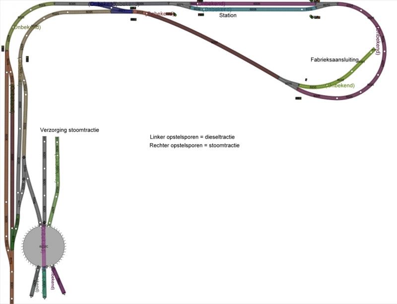

Wat betref de besturing van mijn baan.
Ik denk dat ik voor dinamo ga.
Want heb je heel wat mogelijkheden mee.
En je kan er zowel digitaal als analoog mee rijden.
Ik hou het voorlopig eerst analoog en ga er over na denken om in een later stadium over te gaan op digitaal.
En dinamo schijnt hierin heel gemakkelijk omzetbaar te zijn hierin
En verder heb ik na aanleiding van alle op of aanmerkingen over mijn baanplan in dit forum.
Heb ik het e.a. in mijn baanplan aangepast.
Hieronder is het resultaat
