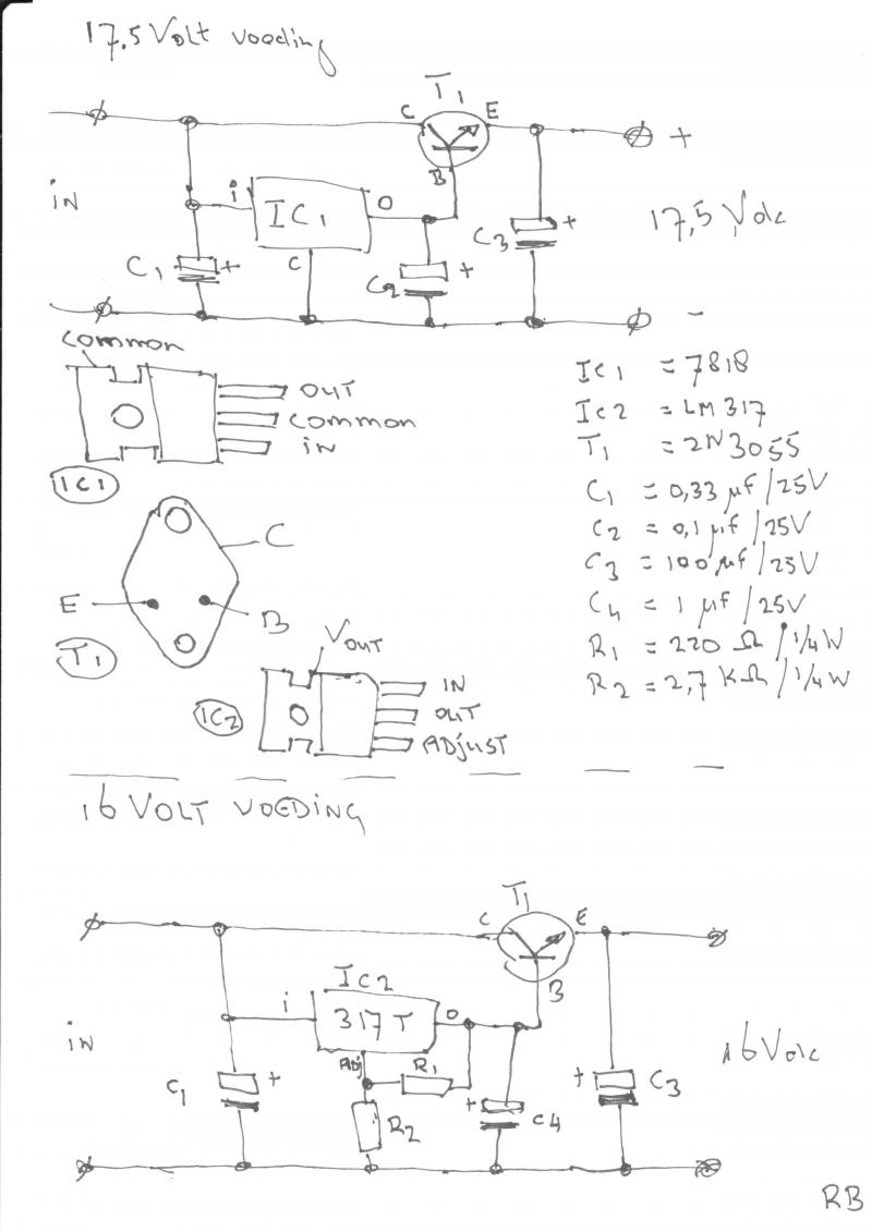

@nachbar
Hallo Jeroen,
Ik wil hierbij mijn bijdrage leveren om een bevredigende oplossing voor jouw probleem te geven.
Ik heb een tweetal schema’s uitgewerkt. Het eerste is op basis van stabilisator (IC1) 7818. Door hieraan transistor T1 als emittervolger te koppelen wordt de uitgangsspanning circa 17,5 Volt.
In de tweede schakeling wordt de instelbare stabilisator 317T (IC2) gebruikt. De uitgangsspanning van de stabilisator wordt door de weerstanden R1 en R2 bepaald en bedraagt circa 16,5V. Emittervolger T1 bepaalt de uitgangsspanning op 16 Volt. Alle genoemde componenten zijn gemakkelijk verkrijgbaar.
Transistor T1 zal bij maximale stroom veel warmte genereren. Het verdient aanbeveling om deze dan ook te koelen. Omdat de behuizing met de collector verbonden is moet een mica isolatieplaatje en wat warmtegeleidende pasta toegepast worden. Voor de andere onderdelen is geen koeling nodig.
De schets geeft de aansluitingen van de beide IC’s (bovenzijde) en T1 (onderzijde) weer.
Bij onverhoopte kortsluiting zal de stroom door de laptopvoeding begrensd worden. Normaal gesproken zijn deze kortsluitvast.
Mocht er binnen dit forum hieromtrent nog vragen rijzen dan hoor ik het graag.
Rob

Aanvullend op wat ik eerder gezegd heb:
Mocht je laptopvoeding wisselspanning zijn, is een enkele gelijkrichter voldoende. Volgens mijn simulatorprogramma krijg je ongeveer 18,5 volt DC. De switchpilot kan tot 24V DC hebben.

Rauke, ik denk niet dat er bij laptops adapters zijn die wisselspanning geven. Bij een laptop probeert de warmte afgifte bij zo laag mogelijk te houden. Daarnaast zijn alle laptop adapters schakelende voedingen om een hoog rendement met kleine afmetingen te koppelen.

Rob, de schakelingen die jij laat zien zijn op het randje.
Spanningsregelaars zoals de 7818 en de 317 hebben minstens 3V verschil nodig tussen de ingaande en de uitgaande spanning.
In je eerste schema met de 7818 ga je van 19,5 naar 17,5V, dat is 2V verschil. Dat is voor de regelaar te weinig om goed te kunnen regelen.
In het tweede schema ga je van 19,5 naar 16,5 op de uitgang van de 317. Dat is maar net aan voldoende.

Heren,
Allen nogmaals dank voor de suggestie. Ik ga de laptopvoeding in 3 groepen terugbrengen naar ca 17V. Ik zet hiervoor per groep 4 diodes in serie.
Uiteindelijk ga ik hier alle lampjes en dergelijke van voeding voorzien. Wellicht ook nog de esu switch decoders. Voor de overige wissel/servo decoders gebruik ik een 16V 50VA trafo.
Buurdal I
