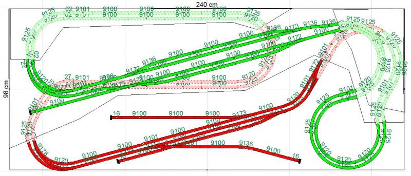

Hallo allemaal,
Hier weer een nieuweling met zijn baanplan
, ik ben benieuwd naar jullie meningen en op of aanmerkingen!
Het idee heeft al behoorlijk wat revisies doorlopen en nu de status bereikt dat ik hem zelf zie zitten. Er is al het nodige internet speurwerk aan vooraf gegaan en het eerste modelbouwboek (praktisch handboek) is ook al in mijn bezit en doorgenomen :-). Ook al gezien dat er al behoorlijk wat beginnersfouten zijn gemaakt (eerste aanschaf de startersset, complexiteit van de baan, geen goedkeuring van de vrouw
etc...) dus nu een keuring van de baan kan geen kwaad!
de belangrijkste info:
-schaal n
-open onderbouw
-afmeting 244x 100 (wellicht nog een enkele cm dieper als ik de baan eerst eens uitgelegd heb)
-ik kan er ook van de achterkant bij (diepte geen probleem)
-hoger niveau: passagiersstation met enkele dorpswoningen
-lager niveau: rangeerterrein en iets van locloodsje / industrie etc
-in de bocht rechts een kasteeltje op een berg oid
-treinen rijden digitaal, wissels etc elektrisch maar niet digitaal
-spoor onder het passagiers station krijgt wellicht ooit nog een schaduw station (hou ik rekening mee bij de bouw)
-hellingen overal onder de 3%
En dan nu waar het echt om gaat
, de tekening:
grt. Hans

Maar goed,als 1ste aan de hand van je baanplan even de volgende vragen:
Welk soort materieel moet er op gaan rijden ?
Als ik het baanplan ga bekijken dan lijk t wel alsof links aan de buitenkant half op je plan de bochtwissels niet aansluiten,klopt dat ?
Reden voor vraag 1 is simpel op(wat lijkt op erg scherpe binnen bochten)daar zal een treinstel zich denk ik niet makkelijk doorheen wringen,resultaat trein ligt ergens waar die niet thuis hoort
Nu ken ik de nrs van n spoor van merk
niet maar miss kun je wel vertellen wat de radius is van je binnen bochten.
Verder voor het moment even niks geks gezien geloof ik na een vluchtige blik.

Bedank voor je reactie! Ik gebruik rails van fleischmann piccolo met bedding.
De binnenbochten hebben een radius van 192mm.
Het materieel wat er op gaat rijden moet nog aangeschaft worden.
In het baanplan sluiten de bochtwissels inderdaad niet mooi aan. Een normale bocht sluit daar wel mooi aan. Ik vermoed dat dit een tekortkoming van het ontwerpprogramma is, daar het telkens anders uitvalt.
het "proefleggen" van de baan zal moeten uitwijzen of alles past.

Hoi Hans,
Even naar je baanplan gekeken. Mijn vraag is ga je links of rechts rijden?
Als je rechts gaat rijden, en je komt rechts je station binnen en j zou naar de onderste 2 sporen gaan dan kun je aan de linkerkant niet meer naar he rechter spoor. En als je van links je station in komt en je gaat naar de bovenste 2 sporn kun je niet meer terug naar het het onderste spoor aan de rechter kant. Ga je links rijden, dan hebben die bocht wissels, zowel die aan de linker als die aan de rechter kant geen nut. Je kunt dan niet van spoor wisselen.
Tot zover even mijn kritiek.
Met vriendelijke groeten,
Peter

Welkom. Leuk ontwerp
Je maakt alleen wel veel gebruik van R1 en dat dan ook nog in hellingen. Dat zal niet altijd goed gaan. In het algemeen wordt minimaal R2 aanbevolen. Met wat voor materiaal wil je gaan rijden.
De bocht aan de linkerkant die zichtbaar is, dat zal er met lange rijtuigen niet mooi uitzien, die zullen flink overhangen.
Ik heb nog wat Fleischmann-rails liggen (2x hand-ontkoppelrails en 8x9120) die je evt. over kunt nemen als je interesse hebt. Stuur me dan maar een pm.

Zoals TS al in een reactie had gezegd op mijn zelfde vraag,mat moet nog worden aangeschaft
Als extra aanvulling/mededeling dan nog t volgende:als je dit plan wilt gebruiken neem dan geen lange rijtuigen of ICE achtige zaken want dan ben je door de krappe bochten die zorgen voor rij problemen met lang spul al snel de lol kwijt.
Ofwel des te korter je locs en rijtuigen des te groter de kans dat je met dit plan iets leuks en werkends kan neer zetten.

ik was van plan nog een rangeerlok, een paar kleinere personenwagons en een aantal diverse goederen wagons aan te schaffen.
Echter, vandaag naar een tentoonstelling geweest en dan krijg je toch weer andere idee-en. Het in het echt zien geeft weer andere inspiratie en inzichten dan urenlang op internet kijken :-). Vandaar besloten om met een veel simpelere kleine baan (al is het maar een rondje met 1 wissel) te beginnen om ervaring op te doen, met de handen aan de slag te kunnen en het "grote" ontwerp verder te overdenken en bij te stellen adhv ook eigen ervaringen.
