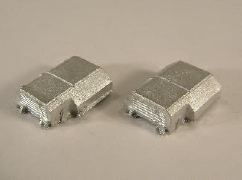

Even een vraag, ik heb van kleinspoor de Ombouwset nr. 1029 Airco’s t.b.v. NS 1700/1800.
Deze dus:
Nu probeer ik deze te schilderen, eerst gewoon met verf van Revel Email color grijs maar dat houd niet echt, bij de volgende poging heb ik eerst een primer aangebracht en daarna de grijze lak, maar ook dat is niet echt een succes het probleem blijft dat je het er telkens weer af krabt. Wat doe ik niet goed, wie heeft hier ervaring mee?
Mvg Ruud

Misschien niet gaan lopen krabben?
Was de grijze verf goed uitgehard?
Misschien nog een blanke laklaag aanbrengen?

Tamiya TS-48 gunship grey

Heb je ze wel grondig ontvet?

klaas, ja dat heb ik gedaan.
Meppelspoor, Tamiya TS-48 gunship grey zeg je, kan dat zonder primer?

Als je de spuitbus versie neemt kan je het zonder primer spuiten

Hoe maak je die dingen eigenlijk vast?

Met een stukkie kneedgum (tenminste die ik verkoop).
NB die zijn al in kleur en das veel makkelijker.

Die kleinspoor airco's heb ik eerst even een zoetvijltje over heen gehaald. Daarna een spuitbus primer en vervolgens ze met een paar druppeltjes olba secondenlijm vast gezet. Daarna het hele dak met kleinspoor grijs. Daarna kleinspoor blankelak met een scheutje revell matlak.
