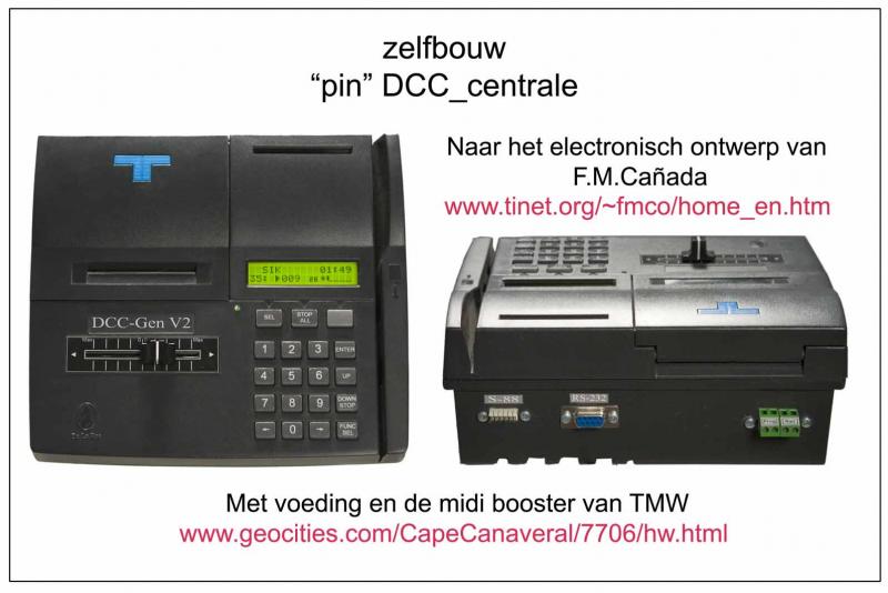

Hierbij wil ik even een serieus idiee laten zien voor een zelfbouw DCC centrale, die ook echt goed werkt en maar een paar tientjes hoeft te kosten.
Op Paco's website kwam ik diverse leuke ontwerpjes tegen, maar de DCC_gen v2.D leek wel heel erg interessant.
www.tinet.org/~fmco/main_en.html
Omdat ik met Pic processoren al wat ervaringen heb op gedaan, was dat geen probleem meer. (ik kan ze alleen maar programmeren, maar helaas nog niet de programma's schrijven).
Het grootse probleem is voor mij altijd het vinden van een geschikt en goedkoop kastje en de bijbehorende afwerking nadien.
Toevallig werd mijn betaalautomaat in mijn winkel na 1 january niet meer geaccepteerd door de bank door invoering van nieuwe veiligheids regels.
Er kwam dus een nieuwe, het kastje van de oude leek mij dus wel erg geschikt voor de centrale.
Ik heb hierin de volledige voeding met een kleine booster(TMW) voor 2 tot 3 lok's, en de hele centrale in ondergebracht.
Het bestaande toetsenbord heb ik weer gebruikt, maar ik moest wel de matrix veranderen, want die was niet standaard.
Het display had maar 1 regel, dus kon helaas niet weer worden gebruikt.
Met een laserprinter heb ik nieuwe teksten gemaakt en met zelfklevende lamineerfolie beschermd, toen op de bestaande toesen geplakt.
De centrale is bijna een volledig altenatief voor een IB/TC.
1. volledige Lenz protocol Xbus v3.0
2. s88 aansluiting
3. rs232 seriele computer aansluiting
4. 14-28-128 snelheids stappen.
5. 8 functietoetsen.
6. 1 handregelaar om direct 1 lok te besturen
7. besturing van tevens 1 analoge lok
8. CV's programmeren in direct, page, register mode, ook op hoofdspoor.
9. CV's uitlezen"idem"
10. S88 uitlezen
11. wissels en wisselstraten besturen.
12. snel schakelen tussen verschillende loks.
13. elke lok een eigen naamgeven met ASCII tabel. (blijft bewaard na uitschakelen)
14. taalkeuze nederlands of engels.
15. instelbare klok voor realistische tijdsaanduiding.
Ik gebruik hem nu in een testopstelling met koploper, en heb nog geen bug kunnen ontdekken.
Als extra booster gebruik ik een zelfgebouwde edits booster.
Hier nog even een foto van het geheel.
https://images.beneluxspoor.net/bnls/pin_centrale_web.jpg
Groeten Hardy

Leuk gemaakt die behuizing !
