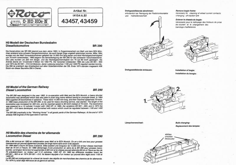

Beste allemaal,
Na 20 jaar de treinspullen weer uit de kast gehaald en het is dus weer net zo leuk als heel lang geleden!
Gisteren heb ik een gebruikte Roco 290 (artikel 43457) gekocht. In een heel mooie staat en rijdt prima. Maar, hij zal toch wel een kleine smeerbeurt moeten hebben. Wie weet hoe lang hij al stilstaat?
Helaas was de originele handleiding er niet bij, de parts-list heb ik inmiddels wel via de Roco site. Maar, daarmee weet ik nog niet hoe e.e.a. opengemaakt wordt om te kunnen smeren.
Om nu met geweld de zaak (letterlijk) open te breken, nee dank u.
Dus, wie kan mij aan een scan/PDF van de handleiding van deze mooie 290 helpen (versie 290 262-5)?
Ik heb in de aanbieding het PDF van de Fleischmann V60 (art. 4225).
Groet!

Hier
effe het nummer intikken en je hebt je download in pdf. Hij staat er gewoon bij

Bart, als je de onderdelensheet bekijkt. Zie je aan de onderzijde van de
cabine een lipje zitten, deze zit ook aan de andere kant. Iets indrukken en
zachtjes trekken. Het motorhuifdeel heeft deze zelfde lip op de koppen.
Roco kennende is er niet meer dan dat. De 4 schroefjes op tekening zijn van
de printplaatjes. Verder kan ik geen extra schroeven ontdekken. Succes!
Mvh Steef

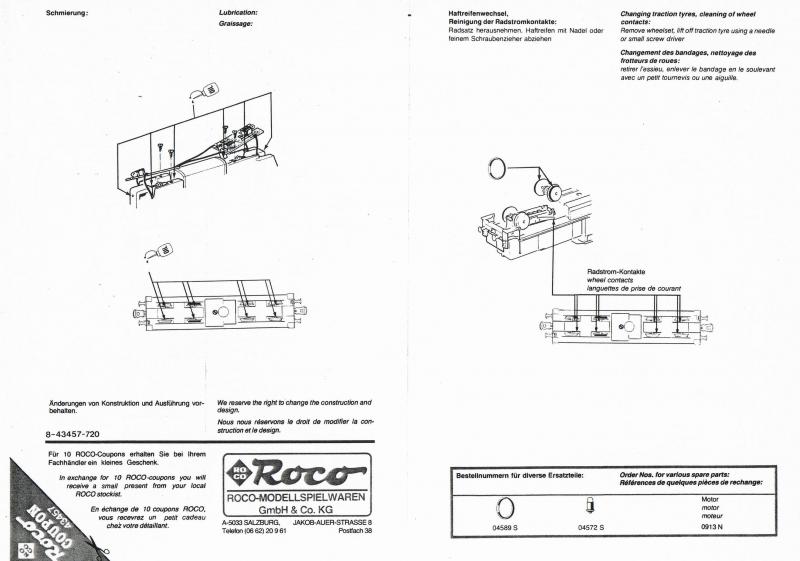

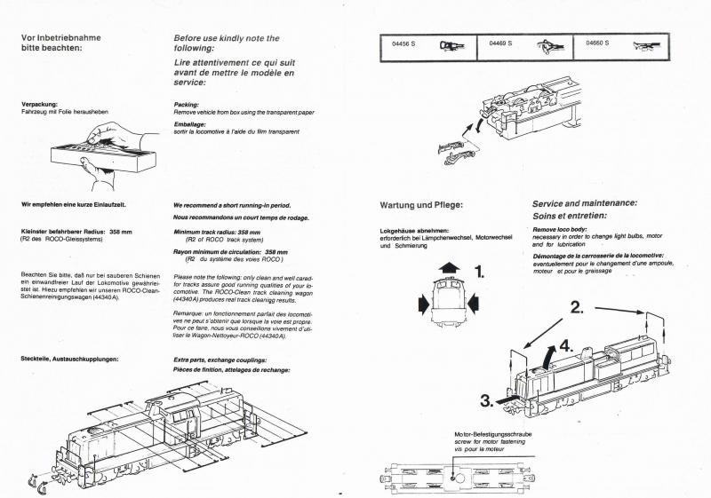

Gevonden!
De plaatjes zijn klikbaar.
Succes.

Aan Bas en allemaal,
Hartelijk dank voor de goede tips - nu kan ik zonder de zaak te beschadigen netjes smeren!
