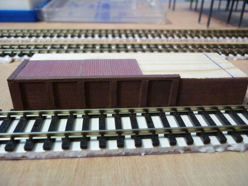

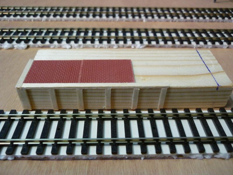

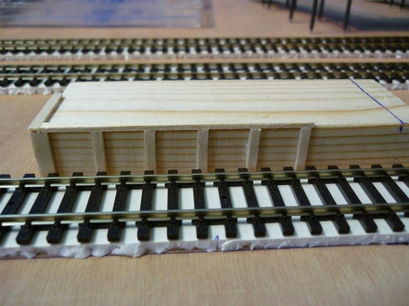

Voor mijn nieuwe baan naar duits voorbeeld ben ik op zoek naar een goed passend perron.
Mijn station moet de sfeer van de jaren 50/60 uitbeelden.
Heb vanmorgen al een probeer stukje gemaakt,
nu wil ik graag weten of dit kan of dat jullie nog andere tips of ideeën hebben.

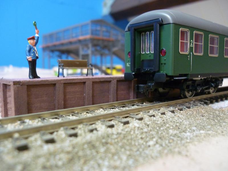

Op het eerste oog vond ik het erg donker, maar na het een beetje te hebben aangekleed vond ik het veel beter lijken op wat ik voor ogen heb.

Een perron in Duitsland is een stuk lager, meestal 38cm boven spoorstaaf. Oude perrons hadden deels bielzen tussen stukken rails, maar vaker een meer standaard vorm zoals je in meerdere variaties
hier
kunt vinden. Het hoge, volledig uit bielzen opgetrokken perron dat jij laat zien is geen DB typische verschijning.

En dat steen ? motief bovenop t perron in aanbouw klopt volgens mij ook niet.
Als je kijkt op een stapel fotos van oude duitse stations dan was het vaak een soort steenslg die was aangestampt of een soort asfalt of beton wat het perron vulde aan t oppervlak.

Zoals DirkJan al aangeeft, het perron is te hoog
Halveer dit exemplaar en je zit al aardig in de richting.
