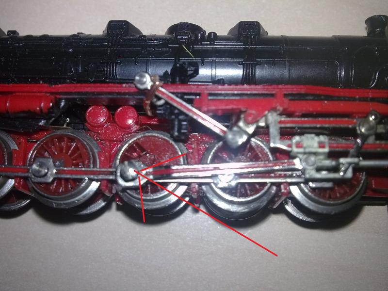

26 October 2012, 18:53:18 »
Hallo mede spoorders,
op Eurospoor een mooie lok op de kop getikt (elders in het wat hebben we gekocht draadje ook al eens laten zien). Het gaat om een Fleischmann Piccolo 2363, een oudje die voor de 43 jarige leeftijd zeer goed geconserveerd is.
Alleen op 1 van de wielen waar een aantal koppelstangen bij elkaar komen ontbreekt een schroefje. Volgens mij een vrij universeel schroefje met een 6-kantige kop die je in het wieltje draait. Vanmiddag even binnengestapt bij de treinenspeciaalzaak hier in mijn woonplaats maar daar hadden ze niets liggen...hadden helaas niet even de moeite willen nemen om bij de reparatiehoek in een rommelbak te kijken. Ze vroeg of ik een onderdeel nummertje wist dan kunnen ze die bestellen. Nu is de lok maar 1 jaar onder het nummer 2363 uitgebracht (in 1969 !) maar vanaf 1970 gaat deze de catalogus in onder 7175. Inmiddels al diverse sites ook bij fleischmann nagezicht op de ersatzteile lijsten en handleidingen van locomotieven maar niet direct het juiste nummer kunnen achterhalen van het schroefje, ook niet bij vergelijkbare locs onder andere nummers.
Ik heb er nu een langer schroefje in zitten met dezelfde diameter om toch wat te rijden maar is te lang om de overgebleven drijstang ook weer netjes aan te koppelen.
Heeft toevallig iemand enig idee onder welk nummer deze schroefjes te krijgen zijn ?
Onderstaand een foto van de loc met een pijltje naar het te lange schroefje dat er nu in zit.
Alvast zeer veel dank !

Hallo Frans,
Na enig gespeur nog wel een onderdelenlijst uit 1984 gevonden, deze stond op een Duits forum,helaas staat hier het bewuste schroefje ook niet op vermeld. Het lijkt erop dat het schroefje onderdeel is van de complete schuifbeweging.
Dit zou dan onderdeel 11 7175 zijn. De kans is groot dat je dit zelf ook al ondekt had, maar toch
Aanstaande Zondag ben ik op Nienoord, zal dan even kijken of we daar een oud onderdelenboek van N-spoor hebben.
Nu rijden we met H0 op Nienoord maar misschien ligt er toch nog wat...
Groet Roelof

Gisteren heb ik op Nienoord even in een N-spoor onderdelenboek, ja die hebben we!, gezocht naar jouw missende schroefje. Ook hier kom ik niet verder dan de komplete schuifbeweging.
Nadat ik goed naar de tekening van de wielen heb gekeken, vraag ik mij af of er in plaats van een schroefje een vierkant plastic pennetje in het gaatje moet, die het lipje van de schuifbeweging meeneemt. Misschien kun het schroefje/pennetje aan de andere kant verwijderen, om te zien hoe die eruit ziet?
Ik zal even vragen of ik het onderdelenboek even mee naar huis mag nemen, scan ik ze even in.
Groet, Roelof

aan de andere kant zit dat schroefje nog wel maar is een schroefje met schroefdraad (wel van een kabouter formaat
). Maar het schroefje heeft een 6-kantig kopje zonder het sleufje om een schroevendraaier in te steken.
Zou best kunnen dat het onderdeel is van de schuifbeweging als je dat bij jouw speurwerk ook vermoed. Wellicht dat ogen open houden op beurzen en onderdelen bakken of sloop/donor locs nog oplossing kunnen bieden.

Toch nog wat gevonden denk ik,en dan wel een overzicht met onderdeel nummers erop
http://www.nsesoftware.nl/vdweerdt_nl/manuals/fleischmann/piccolo/fleischmann_7175_c.html
Is dit wat ?

Kijk, in de diepste spelonken van het web kom je nog eens wat tegen. Goede tekening. Staat meer op dan degenen die ik eerder had gevonden. Typisch dat er verschillende uitgaves van de bouwbeschrijving lijkt te zijn.
