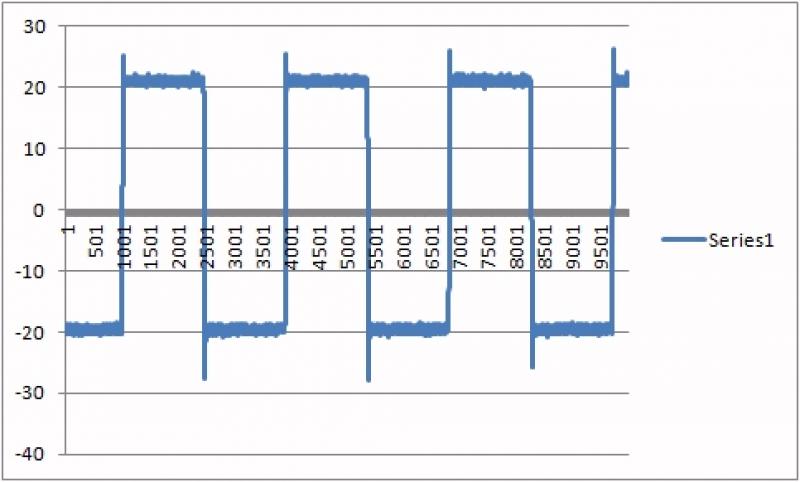

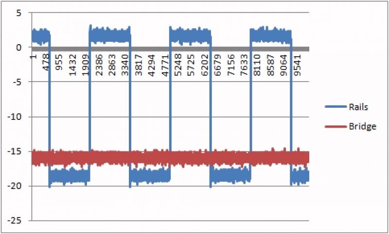

Marc, ik was er al bang voor. ik herken het probleem. In het bezetmeld circuit zit een brugcel met een minder goede diode. Deze heeft een afwijking ten opzichte van de rest en veroorzaakt een vervorming van je DCC signaal. (is niet echt stuk maar anders) Onderstaand wat plaatjes ter verduidelijking (werkelijk gemeten door mezelf).
Het bovenste plaatje laat een DCC signaal zien zoals het normaal is.
Daaronder is een brugcel met diodes gebruikt die niet echt geschikt zjn voor DCC (1N4004). Je ziet een piek zitten in het paarse signaal. Daaronder is te zien wat dit met je DCC spanning doet. Hij vervormt het gedeeltelijk.
De Trix decoder herkend dit als een rangeer stand!
