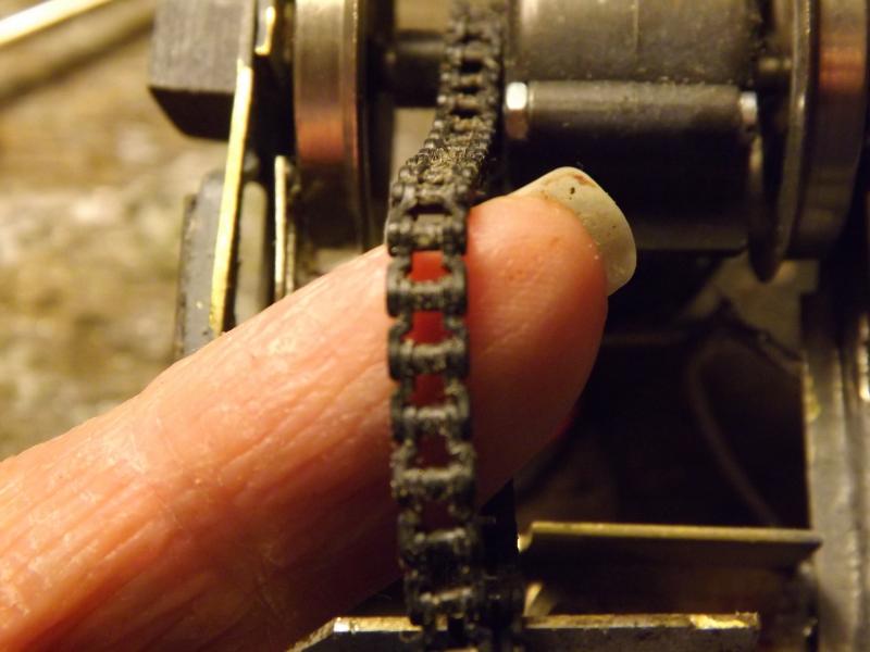

Ik wil een nylon aandrijfketting inkorten.
Voor de duidelijkheid hierbij een plaatje.
https://images.beneluxspoor.net/bnls/DSCF1896_1.jpg
Moet ik de schakels een beetje uit elkaar duwen of zoiets ?

Nageltangetje
Kan je iets anders mee inkorten.
Ik ken deze kettingen niet, maar dat is wat ik zou proberen. Kijken of de zijbladen willen wijken als je er een mes tussenduwt. Lijkt me dat nylon daar elastisch genoeg voor is.

Het is een aandrijving uit een voormalig model van een E44 in schaal 0, met een ijzerloos anker ("Faulhaber? ")
De radstand ligt vrijwel vast ,nu moet ik hem veel minder maken.
Zal het eens proberen.
Peter

Ik neem aan dat je al gekeken hebt of er een sluit-schakelstukje in zit? Een afwijkend stukje dat er voor gemaakt is om daar de ketting te openen en er stukken uit te halen, of tussen te voegen.

Nee ,daar heb ik wel aangedacht , zoiets als bij een fietsketting , maar niet verder naar gezocht.
Gewapend met een vergrootglas en een Stanley mes heb ik een pootje open gebogen ,en kon daarna de schakeltjes uit elkaar halen.Ook in elkaar zetten ging makkelijk.
Het probleem is dus opgelost.
Klaas & Bert bedankt voor jullie reakties.
Vr Gr,Peter
