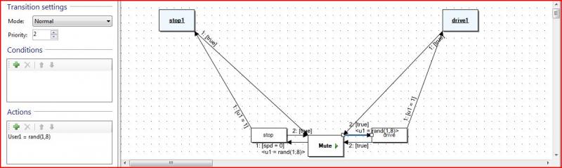

In elk van de blokjes als je ze aanklikt, kun je zien of er een geluid aan gekoppeld is (veld Sample). Is dit bij jouw file zo?

Als ik op de bovenste twee vakjes klik is het veld Sample leeg en ook niet klikbaar. Als ik bij de onderste 3 velden klik
-stop, mute en drive- dan is het veld "Sample" bij alle drie ook leeg, alleen kan ik dan wel een lijst oproepen en kan ik op de link "Alternate Samples (CV48)" klikken.
Alvast dank voor je stap voor stap begeleiding! Morgen verder.
Ik hoor het weer!
Grt,
Ger.

In de Sample velden moet je nu dus een geluid kunnen selecteren. Wat staat er bij de pijltjes van mute naar drive/stop? Dat bepaalt de kans dat een geluid wordt afgespeeld.

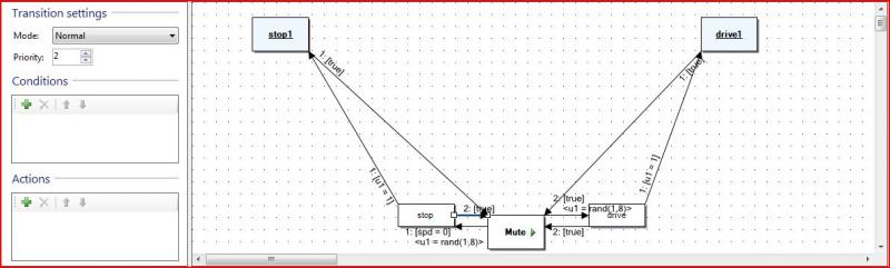

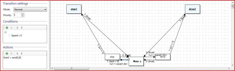

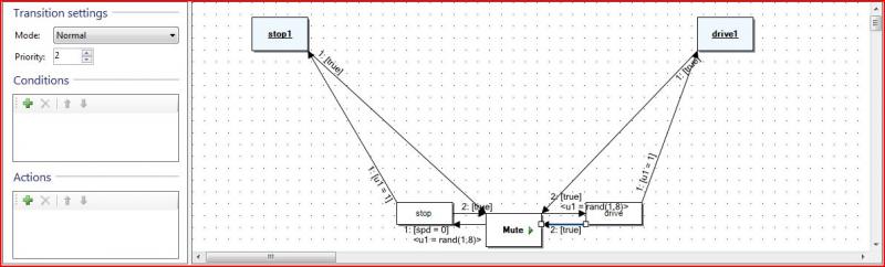

« Reactie #19 Gepost op: 13 September 2012, 08:35:18 »
Hoi Dirkjan,
Ik heb maar wat screenshots gemaakt. Is allicht een stuk duidelijker.
Ter verduidelijking: van boven naar beneden: lijntje links boven en dan vervolgens met de klok mee tot het weer terug is links onder. De lijntjes worden steeds blauw, maar ik weet niet of dit duidelijk zichtbaar is.
Grt,
Ger.
Hoor het weer graag.
Grt,
Ger.
