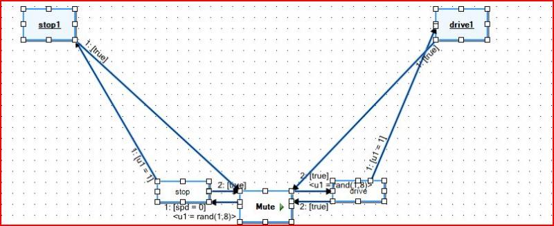

Ja, die had ik al ontdekt, als ik die open krijg ik een grafiek waar ik de ballen van snap en links staat
SOUND SLOT PROPERTIES
Priority 0
Unlimited is niet aangevinkt.
Constant values: leeg; alleen een plus en een -niet bruikbaar- kruisje.

ok, alvast huiswerk: probeer in de grafiek even de blokjes uit elkaar te trekken, zodat je een aantal blokjes, meestal Mute/Drive/Stop krijgt die met lijntjes aan elkaar zijn verbonden.
Gerke
Mcn NSR
Berichten: 2317
NS 4503!
Re:Esu loksound 4.0 speelt geen toevalsgeluiden
11 September 2012, 22:36:46 »
Hallo alweer,
Ok, ziet er als volgt uit:
Ik heb er nog niks aan gedaan. Dit zegt allicht meer dan mijn beschrijvingen!
