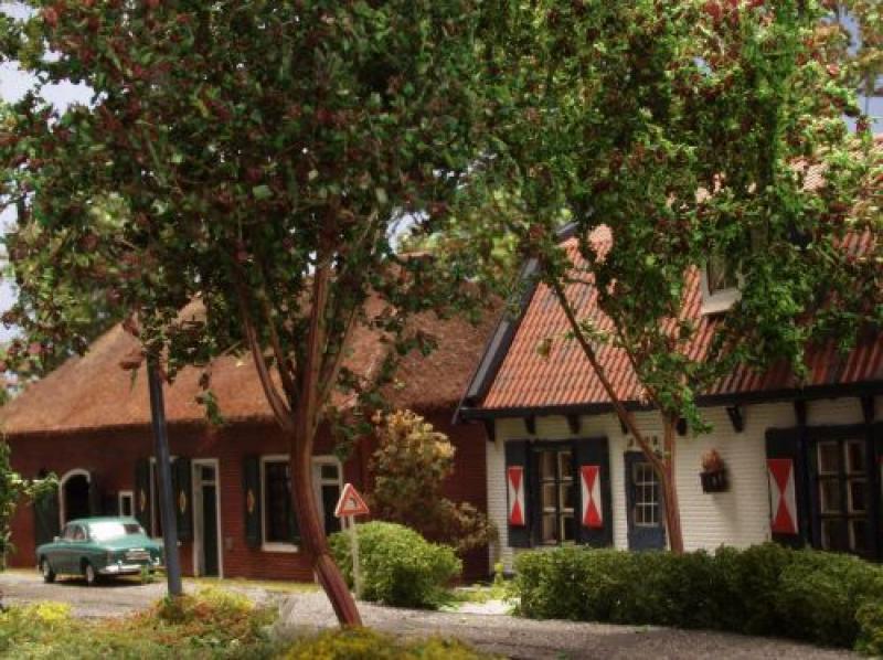

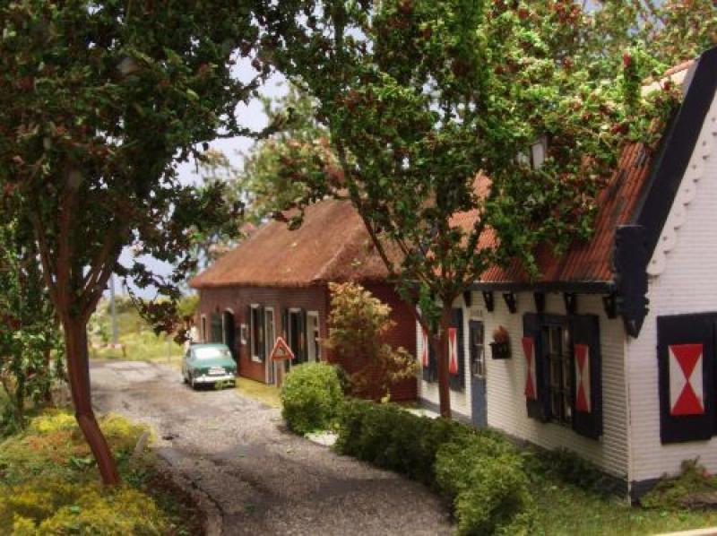

Destijds heb ik o.a. natuurlijk materiaal gebruikt uit de tuin. Bijvoorbeeld Vrouwenmantel. Je hebt gelijk Wim als je zegt dat de meeste natuurlijke materialen te gebruiken zijn voor nabootsing van bomen en planten op de modeltafel. Ook mos dus.
Een goede behandeling is te doen met spuitlijm waardoor je het organische materiaal "inkapselt". Na het inspuiten bestrooien met woodland. Als je de behandelde bomen/struiken niet te veel verplaatst, gaat het langer mee dan je denkt. Maar ze worden op den duur wel broos door uitdroging.
Bomen gemaakt van Vrouwenmantel.
Struiken gemaakt van mos.
Zie hier
Klein Bruntendijk
En hier
Groot Bruntendijk
