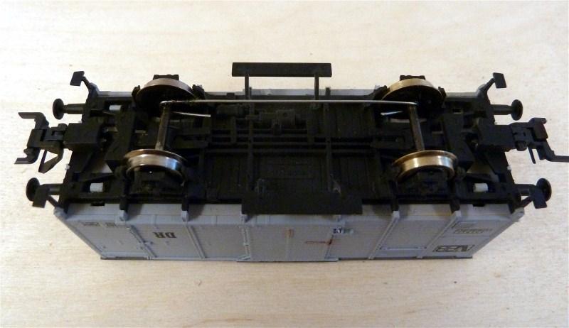

Koos en ik zijn ook tegen dit probleem aangelopen toen we een baan aan het bouwen waren waar een wagon mbv Krois koppelingen moest koppelen en ontkoppelen. De losse wagen moest blijven staan en ook als deze los op een rolbockwagen stond.
Gezien je best wel ingewikkelde maar wel leuke idee hadden wij voor het handremmetje een veel simpelere oplossing:
Een stukje metalen draad om beide assen was al genoeg om de wagen stil te laten staan en bij het aankoppelen geen last te hebben van opduwen.
