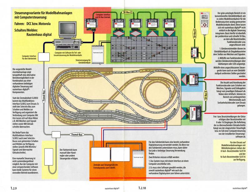

« Reactie #49 Gepost op: 31 July 2012, 21:07:39 »
Twee centrales op één baan kon altijd al met Selectrix. En dan maakt het niet uit of je Trix, Rautenhaus, MTTM of Stärz hebt.
Hierbij stuur je via een willekeurige centrale (Märklin of DCC) de trein aan en met de selectrixcentrale stuur je de wissels en dergelijke aan
Onderstaand schema komt uit het Selectrix-handboek van Rautenhaus.
Zoals je ziet ook de bezetmelders aangesturud via de SX-0 bus van selectrix, waarop je treinen rijden volgens het DCC- of Märklin protocol.
Qua gekozen software op je pc moet het programma natuurlijk zowel geschikt zijn voor Selectrix als voor je eigen protocol-keuze.
En als je dan toch bij Rautenhaus bent, moet je je eens oriënteren op het RMX-7 systeem. Dan heb je toch je compatibiliteit met DCC of Motorola en tegelijk de voordelen van een selectrix-variant. Trouwens de centrale van MTTM is ook meertalig: DCC, selectrix en Motorola. Märklin is nog in voorbereiding.
http://www.rautenhaus-digital.de/themen/rmx-kompatibilitaet-updates.html
http://www.mttm.de/Systemuebersicht_MTTM.pdf
www.mttm.de/System-Anschlussschema.pdf
Joop
