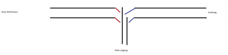

IK heb in mijn bedieningspaneel de volgende schakeling nu is mijn vraag kan dit en gaat dit goed.
Aan de linkerkant de roco digitaal installatie en aan de andere kant de analoge installatie.
Met een knopje, die zowel + als - mee schakelt.
Tevens zitten er over de schakeling ledjes om te zien welke stroombron actief is.
Laatst bewerkt op: 10 June 2012, 11:21:49 door Harolda

Als je daarvoor één omschakelaar met meerdere omschakelcontacten gebruikt gaat het goed. Maar dus niet met twee schakelaars, dat je eerst de ene moet afschakelen, dan is het een kwestie van vermoedelijk niet al te lange tijd voordat ...

Het is een wipschakelaar met 6 polen...
linker 2 polen roco digitaal in
midden 2 polen naar de rails
recht 2 polen analoog in

Ja, dat is een dubbelpolige omschakelaar, dat gaat goed.

Dacht voor ik mijn nieuwe multimaus erop zet toich even checken!!

Ik zou het zelf overigens niet doen hoor. Geen enkele schakelaar is perfect. Persoonlijk zou ik voor de zekerheid met de hand ompluggen. Maar misschien overdrijf ik.

De kans is heeel erg klein dat schakelaars kapot gaan en daarbij de linker met de rechter pool verbinden of kortsluiting veroorzaken.
Als je draaischakelaars zou gebruiken moet je altijd een zogenaamde 'verbreek voor maak' schakelaar pakken.

Draaschakelaars, vooral die van het goedkoopste segment willen weldegelijk welfrequent kapot gaan. Je moet ze niet te warm stoken bij het aansolderen van de draden. Altijd even checken of ie het nog wel doet. Bij wipschakelaars heb ik nooit problemen ondervonden. Deze zijn voor een paar miljoen omschakelen gegarandeerd.
