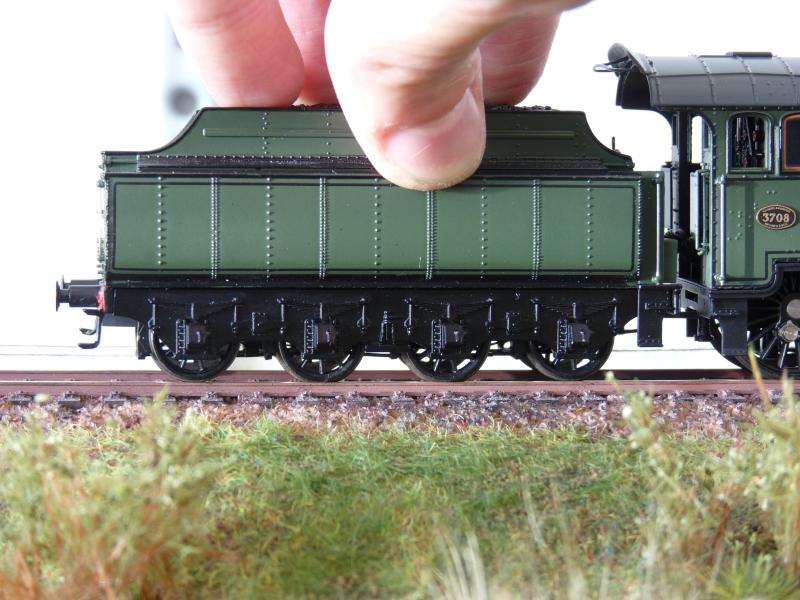

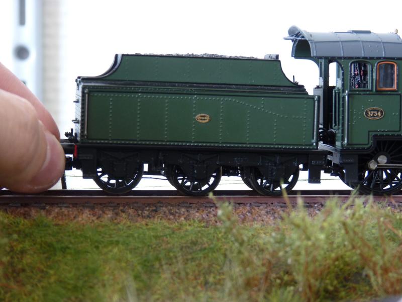

Afgelopen dagen ben ik aan het brainstromen geweest over de 4 as tender van de 3700.
Ik ergerde mij behoorlijk aan het slepende geluid van de assen wanneer ze bijna geen asdruk
hebben en worden tegengehouden door de stroomafnemer.
(de 3 as tender kwam er ook nog even bij, kan ook wel compensatie gebruiken)
Ik heb diverse dingen geprobeerd, nieuwe slepers, extra gewicht etc etc maar niks had duidelijk
effect, dus dan maar harde maatregelen.
En nee, niet terug naar Artitec er mee, ik heb onderhand de garantie toch al geschonden  8) .

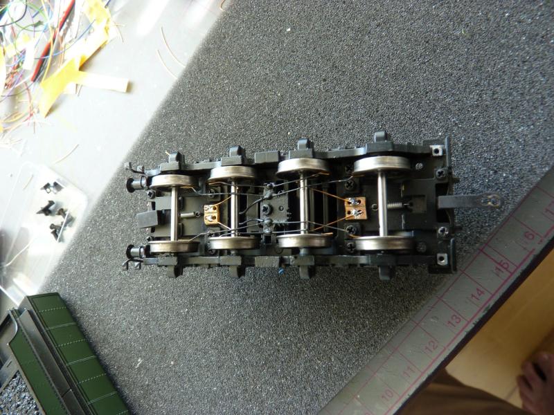

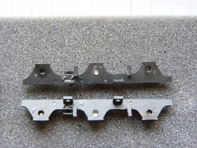

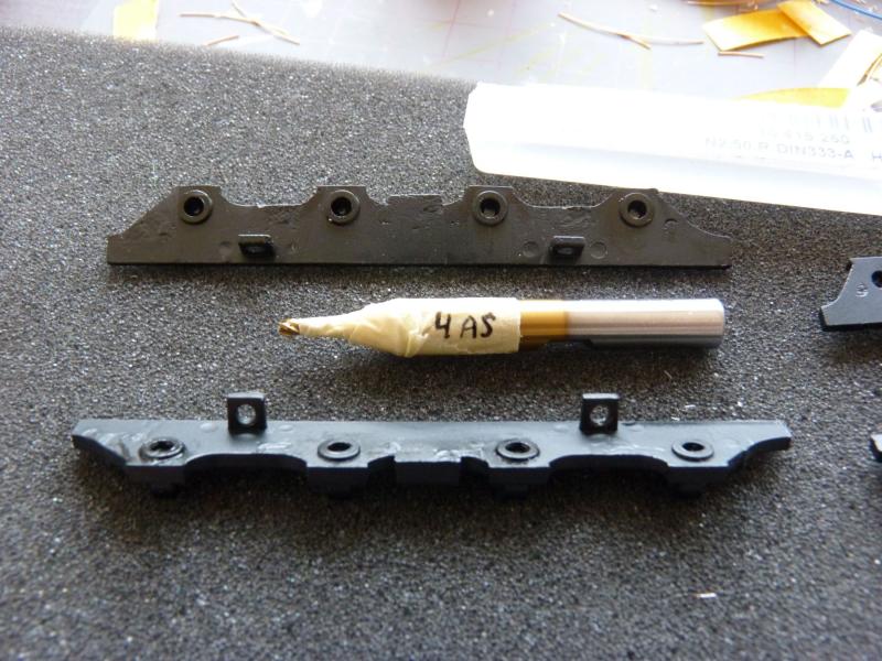

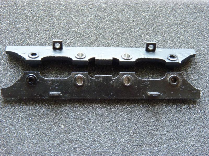

De scheenplaten van de 4 as tender, met de frees van 2mm er bij welke ik afplak op de juiste diepte.
de beide middelste lager's worden straks 1 á 2 mm naar boven en onder uitgefreesd.

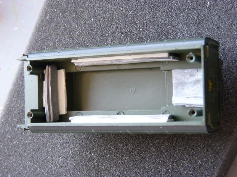

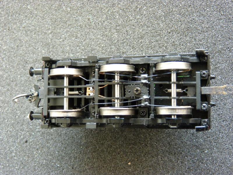

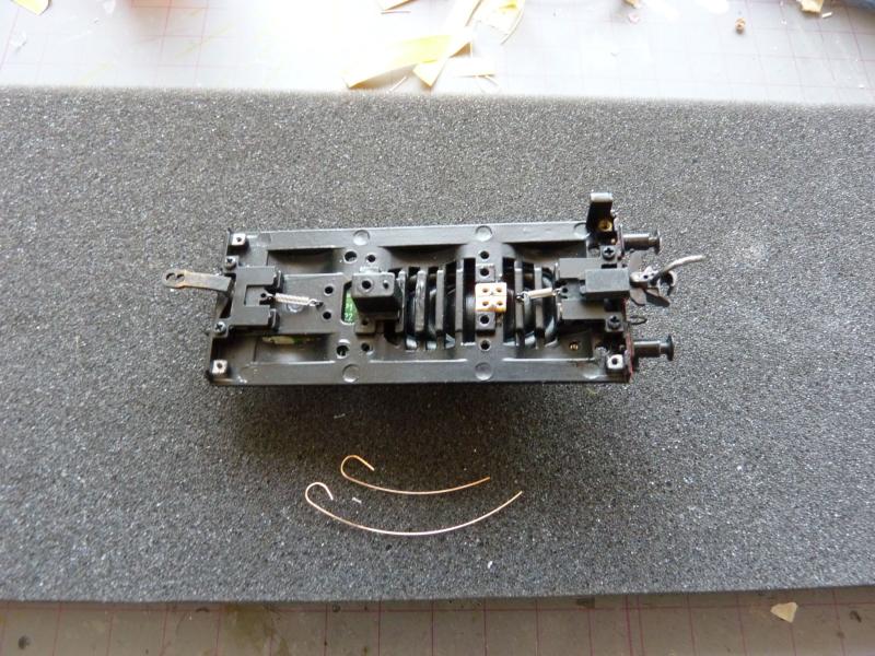

De tenderopbouw, voorzien van wat lood hier en daar zodat het binnenwerk er nog netjes inpast.

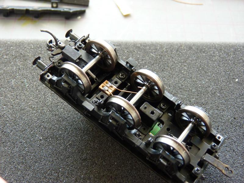

De onderzijde van de tender, de stroomafnemers zitten er nog op, deze worden eventueel nog aangepast.

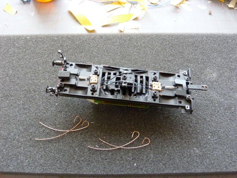

De "veren" voor de assen liggen aan klaar en zijn uiteraard veel te groot maar zo makkelijk in te bouwen.
Later knip ik het overtollige er af. De "veren" worden op de printstrookjes gesoldeerd, deze heb ik er onder
gelijmd.

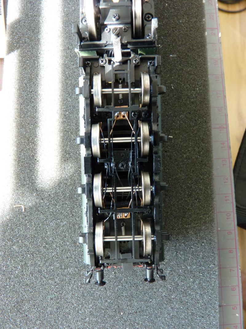

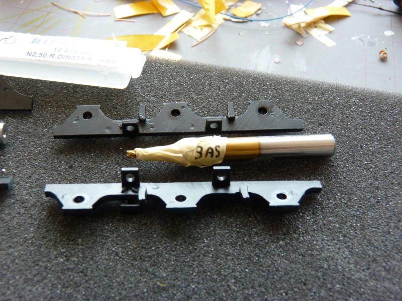

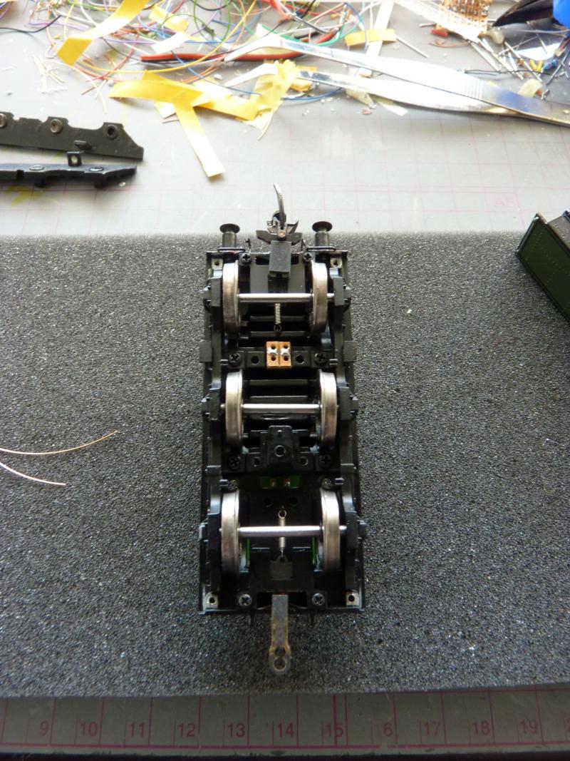

Voor de 3 as tender het zelfde verhaal, hier zijn de aslagers minder diep dus ook de frees anders
afgetaped en gemerkt. het proces wordt hier alleen gedaan bij de middelste as.

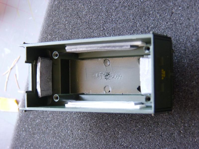

Ook hier is wel ruimte voor ietsje lood, de tender is niet al te zwaar dus kan ze het wel gebruiken.

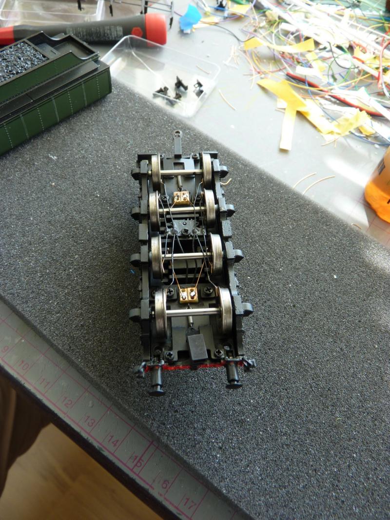

De onderkant van de tender, één stukje print en de "veren" liggen ook hier al klaar.

Zo, gisteravond even het één en ander gefreesd en de scheenplaten zijn nu klaar om
geinstalleerd te worden, op één nabewerking na, het wegsnijden van het braampje rondom
het asgat.

Hier zijn de middelste 2 lagers uitgefreesd, let wel op met de diepte want te diep en je zit zomaar
door de scheenplaat heen! Van te voren de frees even passen en afplakken op de juiste diepte.
O.k. de openingen zijn niet geheel recht, ik kreeg later pas door dat het langssupport niet vast stond.
(uiteindelijk werk het allemaal gewoon  ;D )
Alles even passen, en kijken of de middelste as zo vrij mogelijk kan bewegen.

De veren welke de as geheel naar beneden gedrukt houden, ik heb het uiteinde aan de linkerzijde van
de soldeer verbinding al afgeknipt.
Om de veren goed op spanning te zetten werk het als volgt;
Plaats eerst de middelste as en de scheenplaten, dan heb je een goed begin om de veren op de
juiste plek te krijgen.
Vervolgens de veren op de correcte plek solderen en de uiteinden afknippen, dit is ook wel belangrijk i.v.m.
mogelijke kortsluiting door het contact met de stroomafnemers.
Daarna de scheenplaten en as weer verwijderen, de veren "omhoog" zetten zodat de as bij plaatsing
tegen de onderzijde van de asgat aandrukt, de druk hoeft niet overmatig te wezen.
Let wel, bij te veel druk komen de andere assen weer van de rails en draaien deze niet mee...  ::)
(een beetje extra lood in de tender is dan nooit weg, zoals ik al gedaan heb)
En nog eventjes verder frutten om de remmerij er weer onder te krijgen en al laatste de stroomafname welke ik
in eerste instantie had losgehaald om zo makkelijk te kunnen werken.
Let wel dat de polariteit van de stroomafname weer correct wordt teruggesoldeerd i.v.m. kortsluiting.

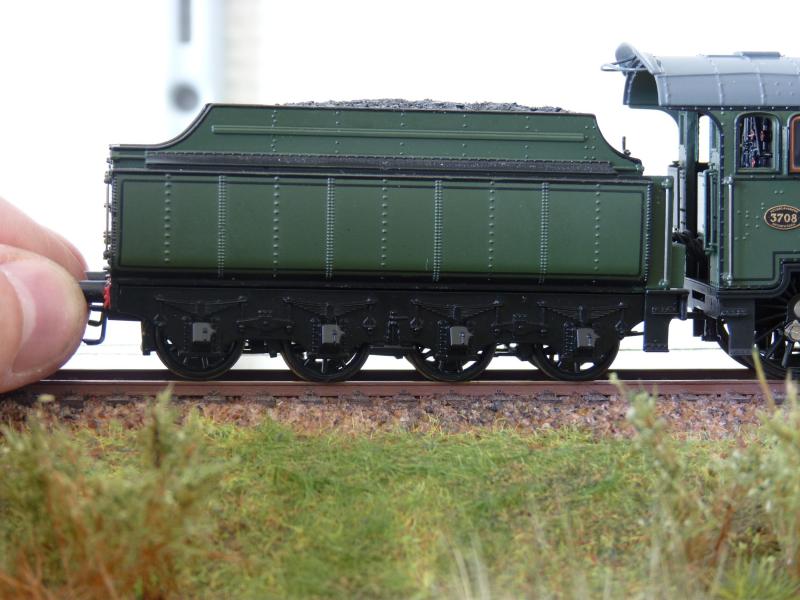

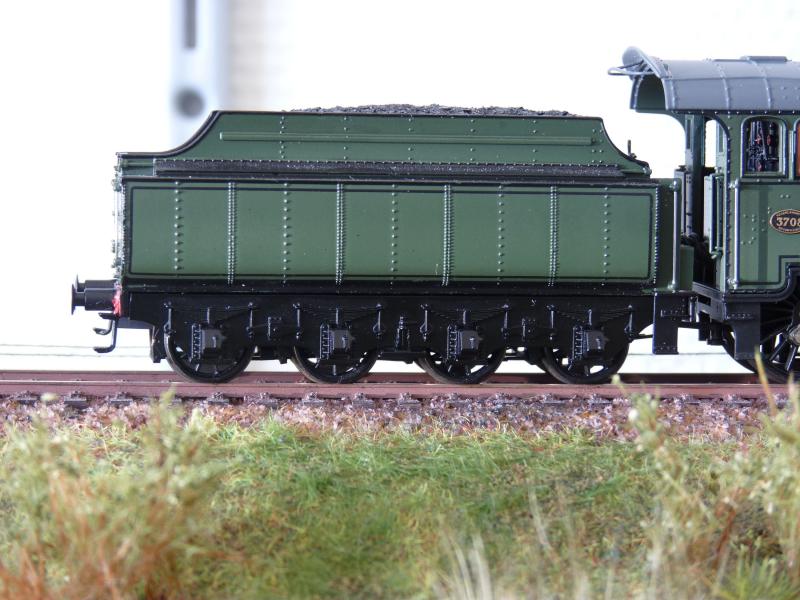

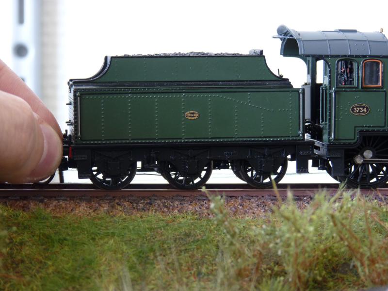

Zoals ze nu staat, mooi strak op de rails, geen probleem en het rolt allemaal even mooi.
Dan tillen we de tender even op aan de achterkant, en jawel de middelste as blijft netjes op de rails  8)
En andersom.
De tender even een stukje opgetild en de middelste as blijft halsstarrig op het spoor,
De ombouw van de 3as tender is wat mij betreft geslaagd.  (y)

Ik ben bang dat dan door het gebrek aan (lees; geen) asdruk de wielen toch
stil gaan staan, zeker omdat de sleepcontacten een bepaalde druk uitoefenen
(nodig hebben) om het contact goed te houden.
Dit gebeurt met een onverbouwde tender (4as) dus met de middelste 2 assen,
deze komen vaak los van het spoor of hebben maar heel miniem contact waardoor
ze stil gaan staan door de wrijving met de sleepcontacten.
Voor mij persoonlijk was het idee om de stroomafname te verbeteren en de
assen allemaal mee te laten draaien zodat ik niet op termijn alle assen kan wisselen
vanwege vlakke plekken die zeer zeker wel ontstaan.

En vervolgens de 4 as tender;
De lager's in de scheenplaten uitgefreesd, zolang er binnen het "lager" wordt gefreeds is de kans klein
dat de frees er aan de andere kant doorheen komt, tevens is het "lager" een goede referentie.
Wederom, de langsslede zat niet vast vandaar de soms ietwat schuin gefreesde opening, 't werk wel  8)
Het is even wat frutten maar ook dit past, met de originele stroomafnemers.
Alvorens ik de assen allemaal teruggeplaatst heb zijn de volgende stappen uitgevoerd;
Het inzetten van de middelste 2 assen en daarna de veren vastsolderen op de juiste plek.
Het afknippen van het overtollige materiaal.
Vervolgens de assen weer uitbouwen en de veren op "spanning" zetten zodat ze straks
bij de complete samenstelling de as naar beneden drukken.
De tender kan dan weer samengebouwd worden, als alles netjes wordt geinstalleerd dan moet
het remwerk er ook weer zonder problemen ingaan, dit is natuurlijk wel van belang.
Bij de bevestiging van de veren is goed te zien waarom ik voor printplaat heb gekozen, mocht
er toch een contact zijn tussen de veer en een sleper kan deze geen contact maken met het frame.
Nog even iets dichterbij uit een andere hoek, let ook dat ik wederom de wielen heb schoongemaakt.
Bij het schoonmaken kan het gebeuren dat de wielen spontaan draaien op de as, kijk dus voor het
terugzetten even of de afstand nog klopt mits je hebt gevoeld dat het wiel draaide ten opzichte van de as.
Nog één plaatje van de onderzijde met het remwerk weer op de plek, en de tender inmiddels weer
achter de loc.

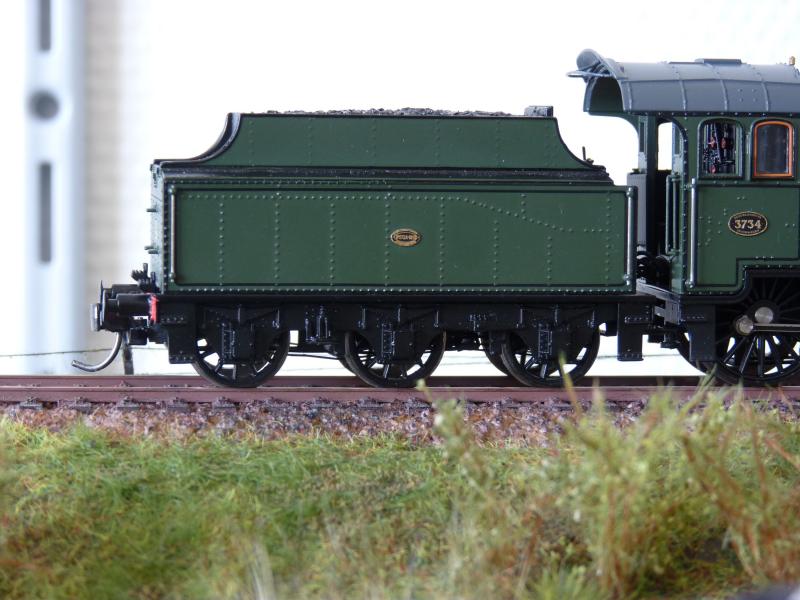

Alle assen, strak op het spoor.
Kontje omhoog, en de beide middelste assen zakken netjes naar beneden om gewoon op het spoor
te blijven staan, no problemo   (y)
Andere kan op, precies het zelfde effect dat zit dus wel snor.

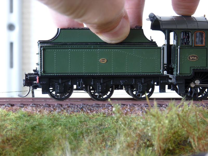

Even optillen dan maar, beide assen aan de uiteinden zijn nu los van het spoor en de
middelste 2 assen staan er nog strak op.
