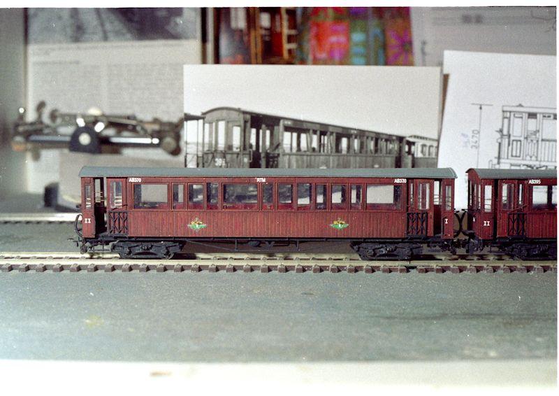

Zijn dit de rijtuigen die ook bij de SHM bewaard zijn als AB379 en AB395?

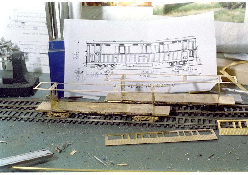

Zo ja, dan heb ik een keer een paar etsplaten gehad met gietwerk voor de draaistellen en gebouwd voor een vriend van me. Ook de draaistellen omgebouwd naar normaalspoor. Zat een eenvoudig maattekeningetje bij, even zoeken naar foto's.
Volgens mij kwamen de kits destijds (ongeveer 1990) uit Katwijk, naam weet ik niet meer.
Modelspoor;

Hier is een eenvoudig tekeningetje met wat maatvoering zichtbaar die tijdens het bouwen is gebruik. Heeft het NVBS tekeningenarchief geen goede tekeningen?
Meer foto's nodig?

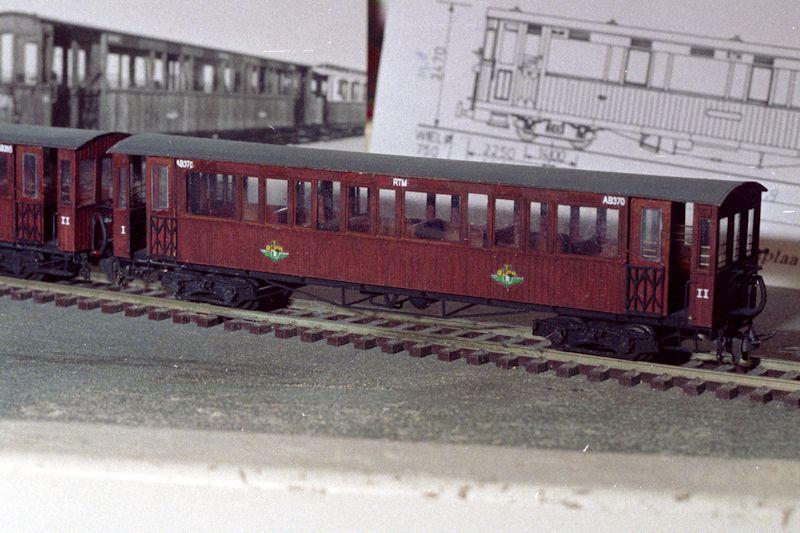

En uiteindelijk zo geworden:
