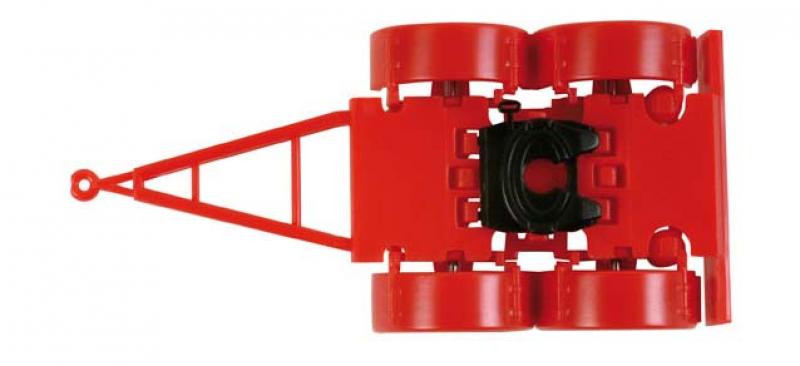

Dat ziet er goed uit. Ik ben ook van plan mijn DAF DO 2000 te verbeteren en zoek daarvoor de spatborden voor de oplegger. Jij schreef dat je daar voor Herpa exemplaren hebt gebruikt. Ik zie deze niet meer bij de accessoires die door Herpa worden aangeboden. Wel bieden ze een Dolly aan voor LZV? Zou ik hier de spatborden van kunnen gebruiken?

Ik denk niet dat dat je juiste spatborden zullen zijn, doordat ze smal lijken denk ik dat deze dolly voor de zgn supersingles is. De spatborden die ik gebruik zijn van oudere Herpa modellen, tandemas bakwagens en trekkers.
Voor je deze spatborden wilt plaatsen op een Brekina oplegger zul je de tandemas opstelling van de oplegger in moeten korten, de assen van de Brekina oplegger staan wijder uit elkaar, ook de ashoudertjes wat in zagen ong 1 tot 1,5 mm zodat de oplegger wat achterover gaat hangen.
