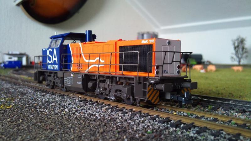

Ik kocht een mooie Piko Husa G1206. De ACTS heb ik op de beurs verkocht.
Ik heb er een Tams ldg33 ingebouwd. Deze decoder is perfect voor de Matrix 6400 en G1206, ook de Roco 1600 en de Mehano G1206 lopen er perfect op. Is een luxere decoder met overbelastingsbeveiliging e.d., toch loopt de Piko er slecht op.
Hij loopt zeer onregelmatig en stoterig, ik heb alle instellingen uitgetest maar het wordt nooit goed. Volgens de manual is dan de motor niet geschikt voor deze decoder.
Heeft iemand dezelfde ervaring met deze lok?
Welke decoder is wel goed voor deze lok?
Alvast bedankt,
Albert.
