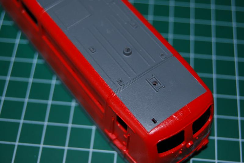

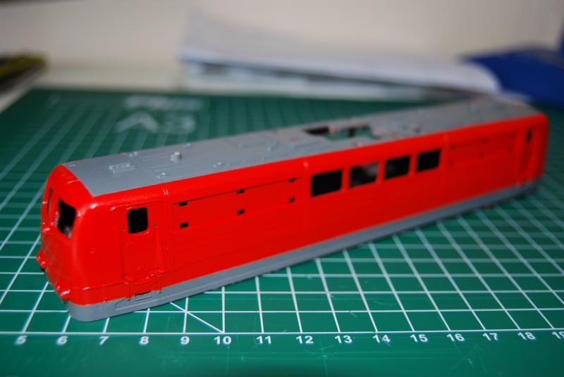

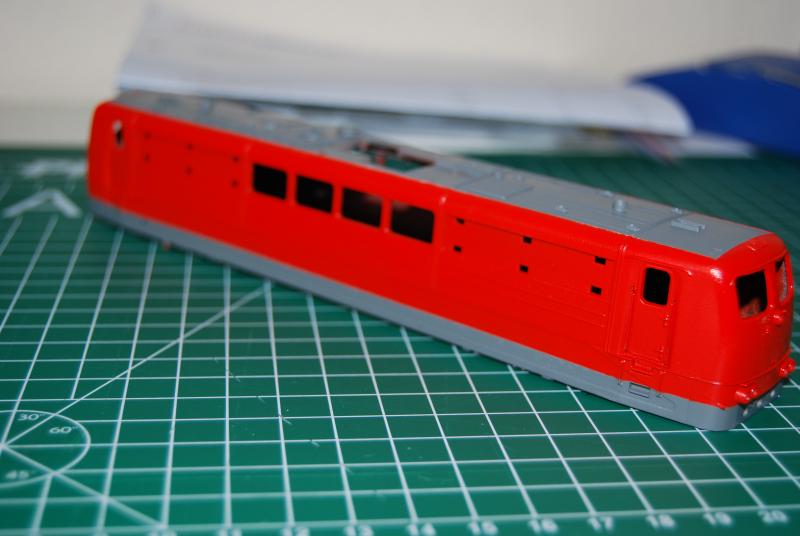

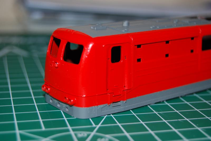

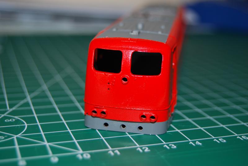

ok zaols beloofd even paar foto's , ik vind de poging toaal mislukt  :(
het grijs is goed getroffen en mooi glad ,het rood daarintegen is dik , niet mooi glad maar meer sinaasappel-effect en dekt niet overal goed , dus poging mislukt
nu even paar foto's van het mislukte project
bij deze foto is ookmeteen te zien wat ik bedoelde met het dak , volgens mij ben ik te ver doorgegaan met het grijs naar de voorkant , maar zeker weten doe ik het niet .
zo nu is deze poging mislukt  >:( , dus ga ik nu eens nadenken hoe ik de verf er weer af krijg .

@Bart , zou je kunnen aangeven op de foto , wat ik nog meer moet verwijderen op het dak ??
groet stefan  ;)

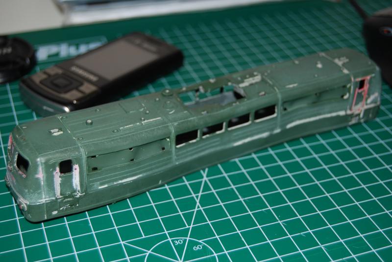

ok , project mislukt  >:(, ik denk dat natronloog goed heeft gewerkt , maar ik denk dat het water te heet was (weet het eigenlijk wel zeker ) , waarom , nou de kap is erg krom getrokken , deze kap kan ik nu alleen nog gebruiken voor statisch object van een in brand gevlogen BR151   :(.
nou ik ben niet zo van lang treuren , ik zal eens kijken of ik op internet weer een neiuwe kap kan scoren . misschien bij eBay .
wel zonde van al het werk , maar je moet het positief benaderen , ik heb er weer iets van geleerd
nu nog ff een foto van de kromgetrokken kap
dus als je met natroloog de verf van de kap wilt halen kan ik alleen zeggen dat het prima werkt , maar onthoud wel , NOOIT GLOEIENDHEET WATER gebruiken
groet stefan  ;)
