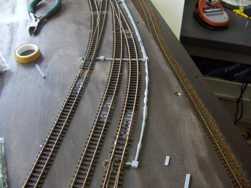

Intussen weer verder met het baantje.Omdat de conrad wisselaandrijvingen niet altijd even betrouwbaar schakelden heb ik een lenz LS 150 decoder gekocht ( geschikt voor motorische aandrijvingen).
Met de lenz wisseldecoder werken de conrads feilloos geen enkele misser gehad.
Als ik de conrads via een UH 63410 deed schakelen dan weigerden ze af en toe.
De UH 63410 heeft gelijkstroom op de uitgangen en de Lenz LS150 schakeld de conrads met wisselstroom en dus veel betrouwbaarder.
Vraag me niet hoe het kan maar het is zo
Ik heb het idee dat de Lenz iets meer power geeft om de wissels om te zetten.
Op het zichtbare nivo ga ik nu dus ook de LS 150 gebruiken en enkele servoaandrijvingen waar er geen ruimte is voor een conrad ( en omdat ik die ook gewoon wil uitproberen )

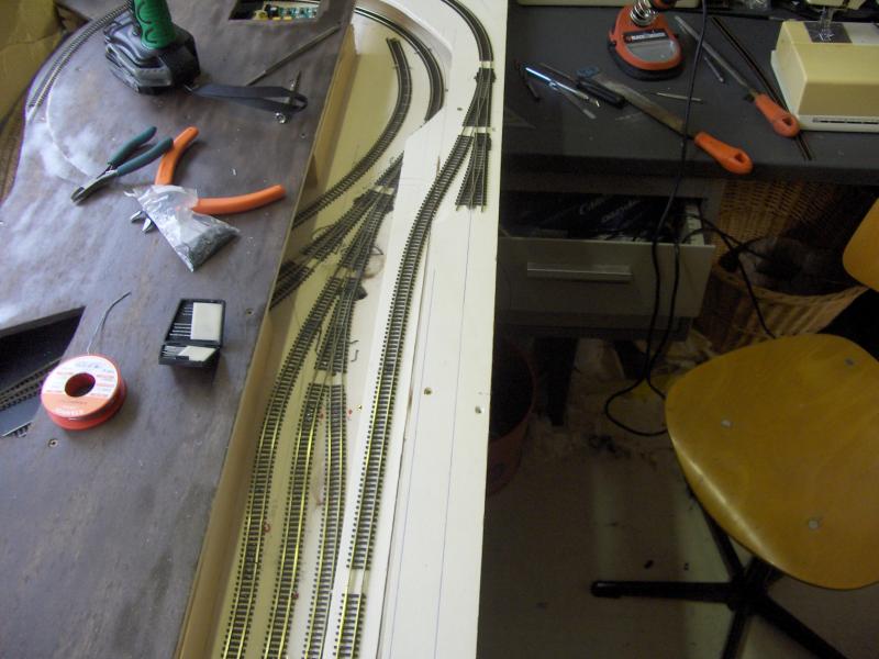

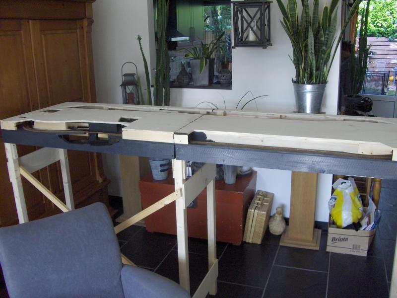

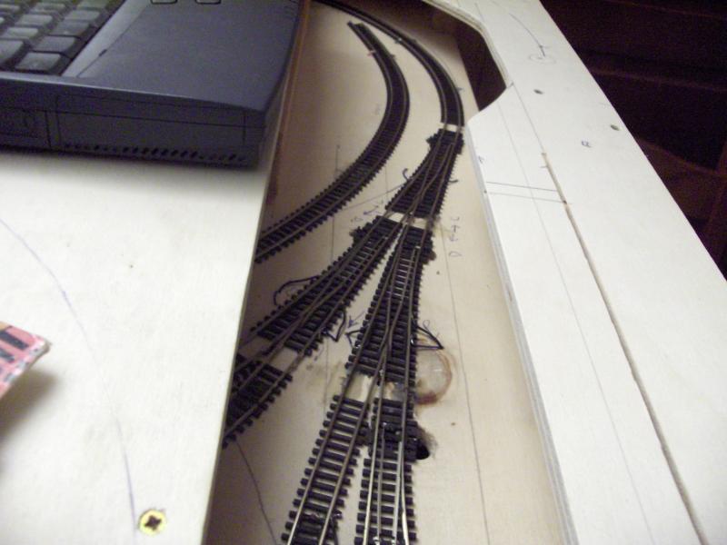

Intussen is het zichtbare nivo gemaakt en ook heb ik poten gemaakt voor onder het baantje.
Stukje paradespoor wat zichtbaar blijft
Achterzijde: de sporen en vooral de wissels blijven goed bereikbaar, ook is de oprit naar boven te zien
Paradespoortje
Overzicht van de 2 modules
Totaalbeeld met de poten eronder nu nog verven
Tot zover maar weer.

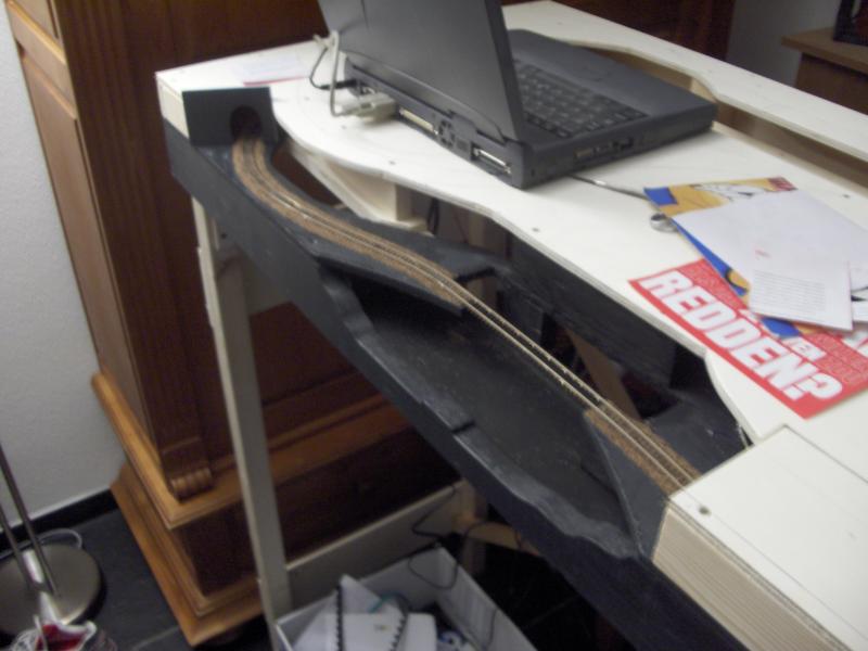

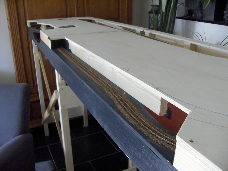

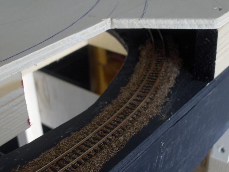

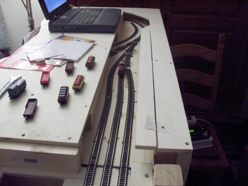

Intussen ben ik begonnen met het zichtbare gedeelte van het baantje.
De ondergrond heb ik bruin geschilderd zodat je niet meteen hout ziet bij beschadigingen aan de ballast enz.
Er komt een achtergrond achterop het zichtbare gedeelte.

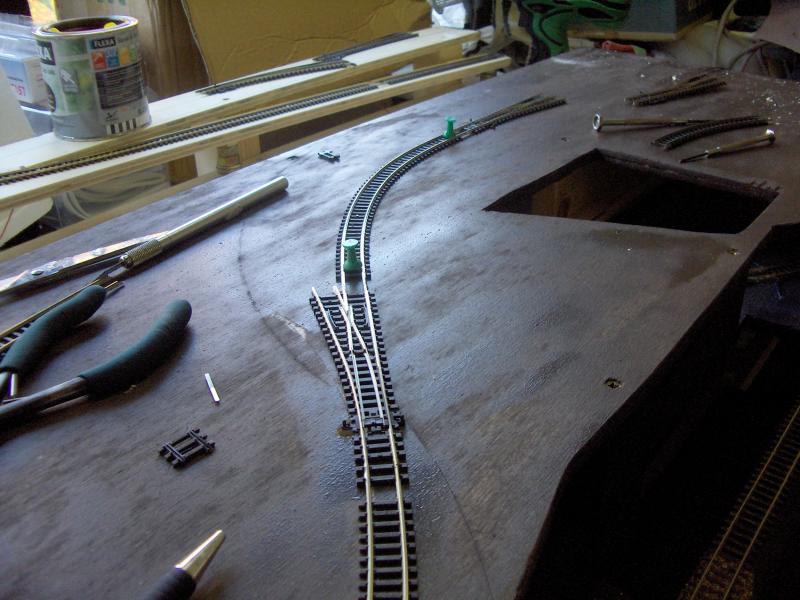

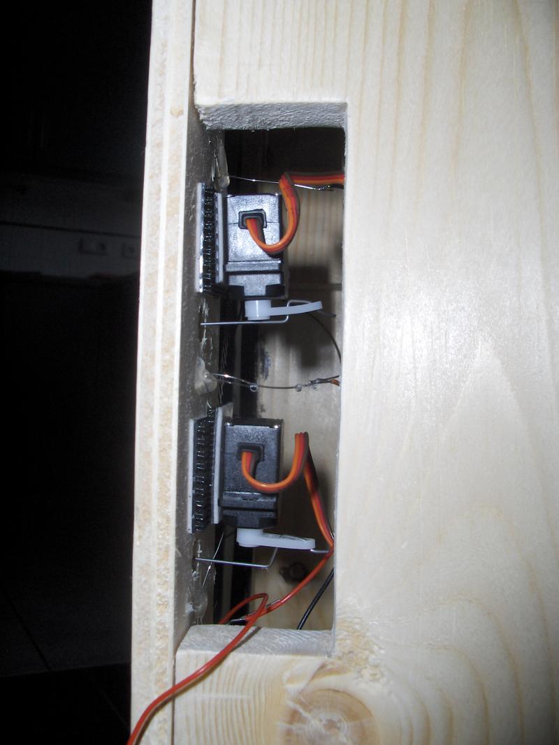

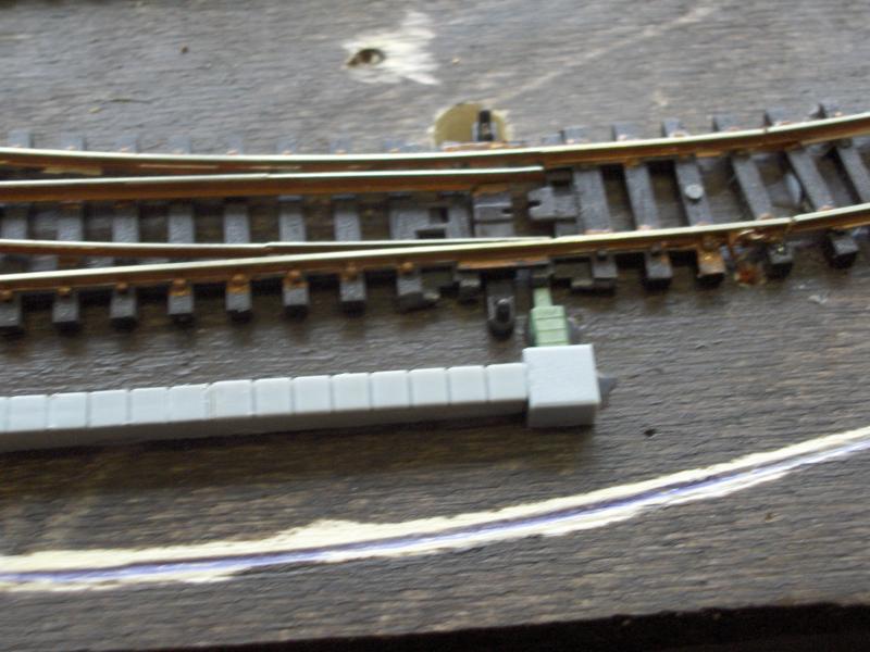

2 servoaandrijvingen daar waar de conrad aandrijvingen niet passen.Bevestigt zoals ik bij martin domburg op zijn baan heb gezien
Het wissel op het onderste nivo blijft bereikbaar bij calamiteiten.

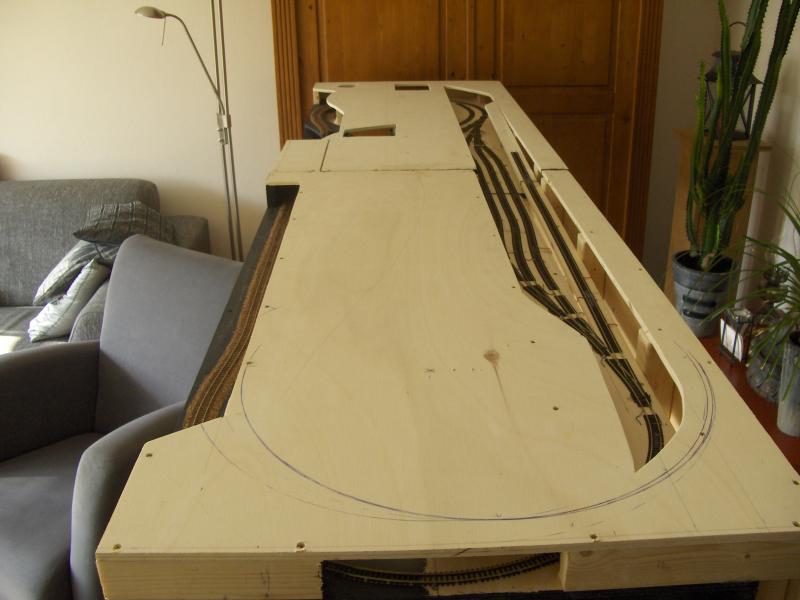

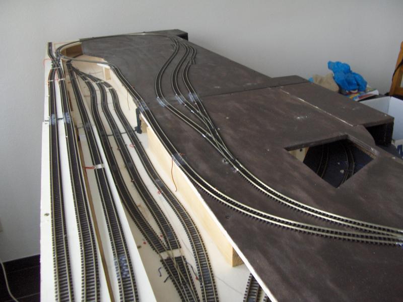

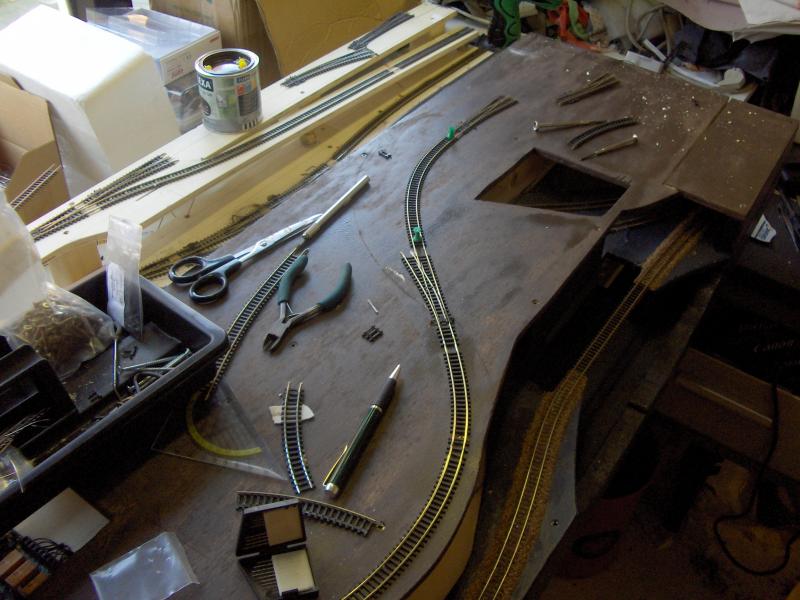

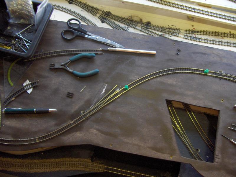

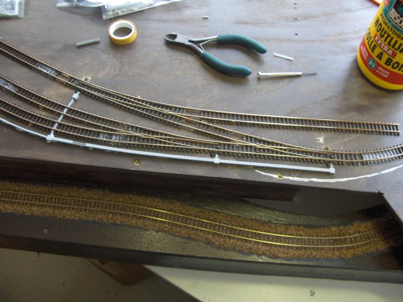

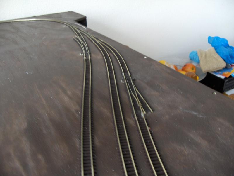

Zo weer een stukje verder inmiddels is de hele bovenste verdieping van het baantje ook voorzien van rails.
Het bruin geschilderde gedeelte blijft zichtbaar de rest verdwijnt achter een achterwand die geplaatst word.

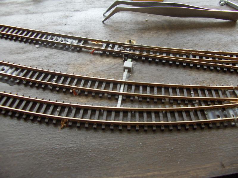

De sporen in het kleine stationnetje.
Totaaloverzicht
Overzicht vanaf de andere kant gezien.

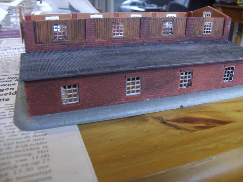

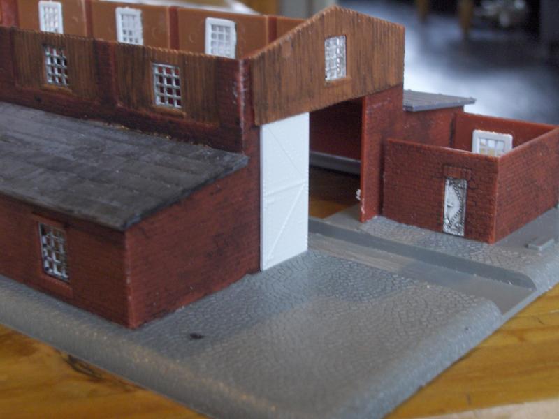

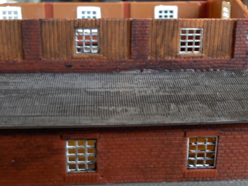

Ook heb ik een bouwpakket vast inelkaar gezet
Omdat het er erg plastic achtig uitzag heb ik het fabriekje vervuild.
De witte deur is nog niet verouderd om even het verschil te laten zien.
