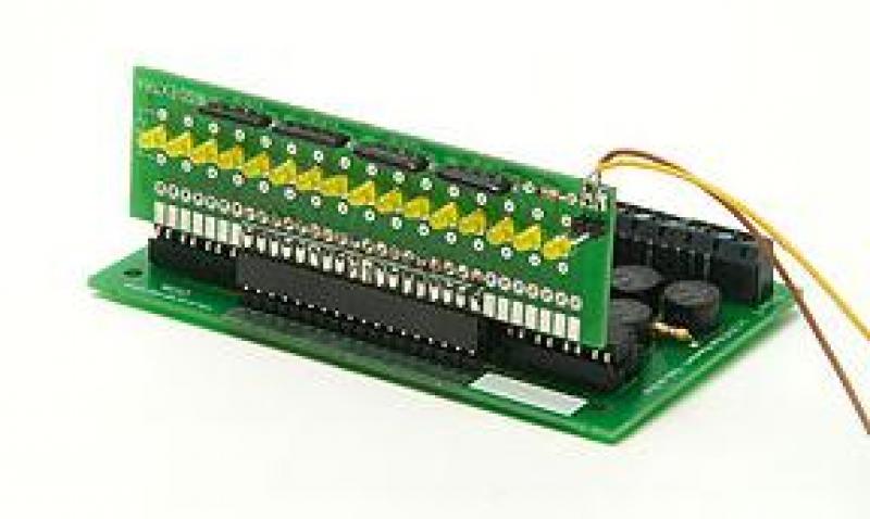

Nou als je de spullen van Huub gebruikt, of iets wat erop lijkt, heb je volgens mij twee hoofdkeuzes als je 'echte lampjes' wilt:
1) je past de bezetmelders zo aan dat ze ook de LEDs op je schakelpaneel aansturen, of
2) je gebruikt de toegepaste bus (ExpressNet of LocoNet bijvoorbeeld) om daar de blokstatus uit te lezen en die dan vervolgens zichtbaar te maken, bijvoorbeeld met de Uhlenbrock module die Gerard beschrijft.
Het eerste is waarschijnlijk het goedkoopst en vereist wat eigenbouw en ik denk ook nogal wat bedrading, het tweede is een 'elegante' oplossing met veel minder draadwirwar maar wel duur(der) en technisch complex.
Voor 1) Zou je in plaats van de standaard BMD16N-SD een combinatie van zijn BMD16N en 16SD printen kunnen gebruiken hetgeen dezelfde functie oplevert voor aansluiting aan je Intellibox. Tussen deze printen zet je dan wat extra eenvoudige electronica die de blokstatussen ook via bijvoorbeeld een bandkabel naar de LEDs op je schakelpaneel brengt. Of je past een BMD16N-SD print aan.
Voor 2) zul je de benodigde Uhlenbrock (of ander merk/leverancier) producten moeten bestuderen, misschien heeft Gerard een advies voor je?
Een hele domme vraag misschien, maar waarom gebruikt je niet een software als Koploper en een beeldscherm om je blokstatussen zichtbaar te maken, dat is onder de streep waarschijnlijk het gemakkelijkst en vast ook het gunstigst qua kosten (als je toch een Intellibox of iets dergelijks neemt)...

Dat komt waarschijnlijk neer op iets simpels als een weerstandje en een transistor per aan te sturen LED.
Er is vast wel iemand die meeleest en meer verstand heeft van analoge electronica dan ik die zo wat uit z'n mouw schudt.
Zoniet, wil ik wel es ernaar kijken... (maar dan niet zo uit de mouw vrees ik
CORRECTIE
: ik lees net wat meer op Huub Maaskant z'n site en guess what, het is al uit
zijn
mouw gerold!
overgenomen van Avontuur In Miniatuur van Huub Maaskant...
Zie:
http://www.floodland.nl/aim/info_16sd_1.htm
Laatst bewerkt op: 13 December 2011, 23:17:12 door HansQ

21 December 2011, 10:37:51 »
@Hans: dank je wel voor de verwijzing.
@Andre: er is nog een andere, eigenlijk simpeler oplossing. Je kunt ook een lichtluis gebruiken om te detecteren of het spoor bezet is. Een simpel lichtsluisjes aan het einde van elk spoor is voldoende. Werkt altijd en je kunt er direct twee LEDs of lampjes op aansluiten.
Linkje:
http://www.floodland.nl/aim/info_lichtsluis_1.htm
Uiteraard hoeft het niet per se deze lichtsluis te zijn. Er doen talloze schema's van lichtsluizen de ronde op internet.
Succes!
Huib
