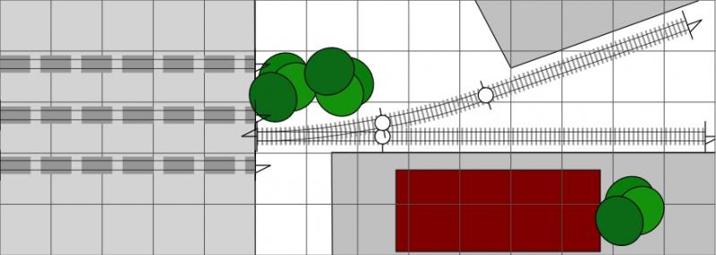

Misschien moet het maar gewoon zoiets worden. Lekker klein, geheel conform de werkelijkheid (kijk maar eens naar Noordijk) en nog mogelijkheid om meerdere treinen tegelijk op het baantje te hebben ook. Meer kan ik er niet van maken op 70 cm. (Er is ook vast nog wel plaats voor een paar kleine huisjes, niet ingetekend)
« Laatst bewerkt op: 24 February 2014, 23:22:17 door guest7823 »
met vriendelijke groet, Jesse
Papierbouwer
  • Berichten: 841
    • sec geplot
Re:Wierum: een meerjarenproject in N
« Reactie #127 Gepost op: 04 January 2012, 20:20:56 »
Dat ziet er al veel leuker uit!
Erik
THSfan
  • Lid Houtense koekenclub
  • Berichten: 1244
  • Steinwegsik
« Reactie #128 Gepost op: 05 January 2012, 16:15:00 »
Ik zou zeggen; laat de bouw beginnen!

Papierbouwer
  • Berichten: 841
    • sec geplot
« Reactie #129 Gepost op: 05 January 2012, 16:22:20 »
Misschien kan je als je nog een wissel toevoeg er toch nog een ingelook van maken!
Erik
THSfan
  • Berichten: 1244
  • Steinwegsik
« Reactie #130 Gepost op: 05 January 2012, 16:25:27 »
Zat ik idd ook aan te denken.
Eventueel parallel aan het onderste spoor en aftakkend van het afbuigende.
Al heb je dan kans dat het teveel spoor wordt op een te kleine oppervlakte.
Oscar
Jes
  • Berichten: 840
    • Gebeurt er nog wat in Tiel?
« Reactie #131 Gepost op: 05 January 2012, 19:30:12 »
Dat zou inderdaad misschien nog wel kunnen, ik ga er nog even mee puzzelen! (maar niet te lang, wil nu eindelijk toch eens gaan bouwen na al dat geplan  :P) Het maakt het misschien net wat interessanter om mee te spelen. Misschien is een derde spoor parallel aan het perronspoor ook nog een optie, maar dan alleen via de traverse bereikbaar zeg maar.
moet je loods nu inderdaad afgezaagd worden?
Nee ik denk dat de loods een beetje te groot is voor dit baantje, ik heb het grijze vlak meer als een losweg gedacht. Het houdt me trouwens niet tegen de loods af te maken, niet nu ik al 36 ramen in elkaar geprutst heb :). Die komt nog wel eens van pas op een ander project. Misschien bouw ik ook nog wel een kleiner stationsgebouwtje voor Wierum, dan kan daar nog een kleine loods naast. Van een kolenboer ofzo. Maar voorlopig ga ik even uit van het type Loppersum.

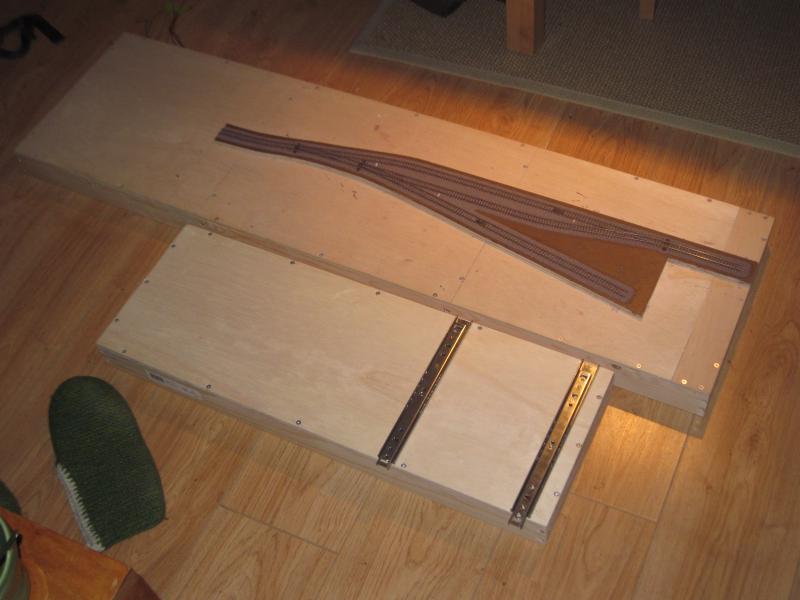

Het was een dag van oud en nieuw vandaag. Het 'oude' baantje heb ik ontdaan van de wisselaandrijvingen zodat hij woendag naar zijn nieuwe eigenaar kan. Zijn opvolger werd daarna in elkaar geschroefd. Met afmetingen van 70 x 25 cm toch een stuk kleiner zoals je ziet. Nou nog snel wat railmateriaal regelen, ik kan niet wachten om weer met het baantje aan de slag te gaan na dit intermezzo :)
Daarnaast ook nog de NS 600 eindelijk gespoten. Foto's volgen nog, ik durf er i.v.m. stofjes nog even niet bij in de buurt te komen...
« Laatst bewerkt op: 24 February 2014, 23:22:25 door guest7823 »
Papierbouwer
  • Berichten: 841
    • sec geplot
« Reactie #133 Gepost op: 09 January 2012, 21:17:25 »
Ik kan je plaatje niet zien.  :'(
Erik
Jes
  • Berichten: 840
« Reactie #134 Gepost op: 10 January 2012, 09:46:47 »
Plaatje is er weer :)
