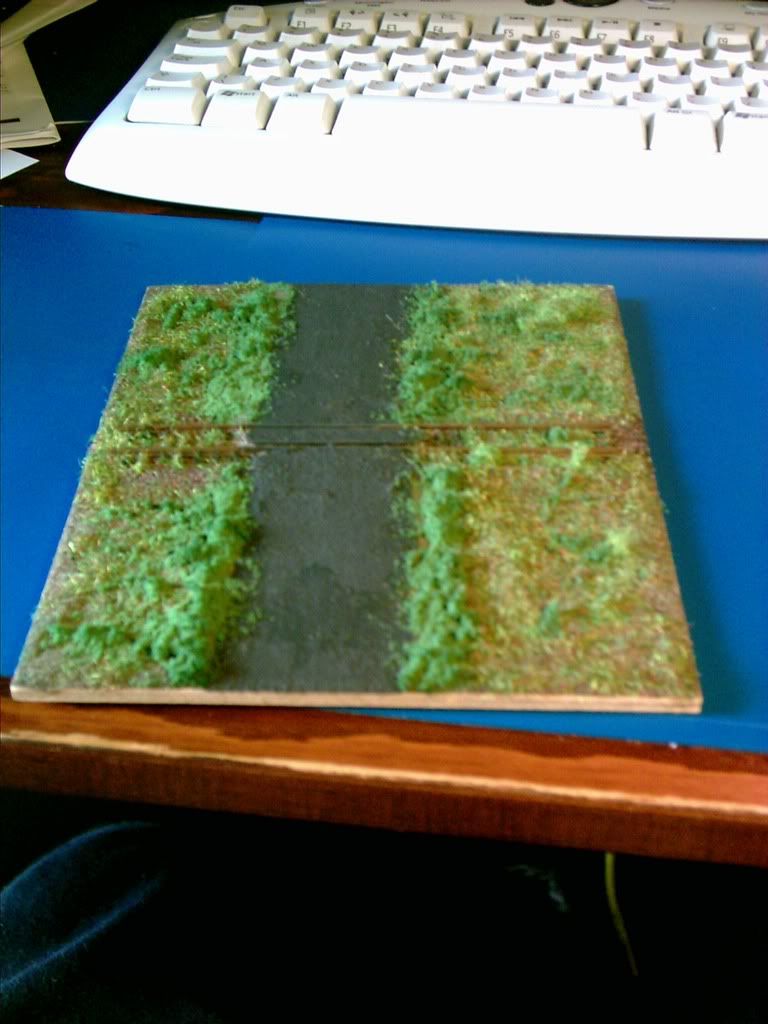

Berichten: 3028
Re: Spoorwegovergang, hoe te maken?
Reactie #17 Gepost op:
10 March 2007, 15:36:03 »
Inmiddels ben ik begonnen van het verder aankleden van het hele kleine dioramatje( 12x17cm ofzo). Gister heb ik eerste zand er op gestrooit waar ik dan weer diverse soorten groen zooi op gestrooit heb. Dit alles vast gelijmd met verdunde houtlijm en dit is dan het resultaat van 10min werk;
het is nog lang niet klaar maar het lijkt al ergens op, groetjes Michiel

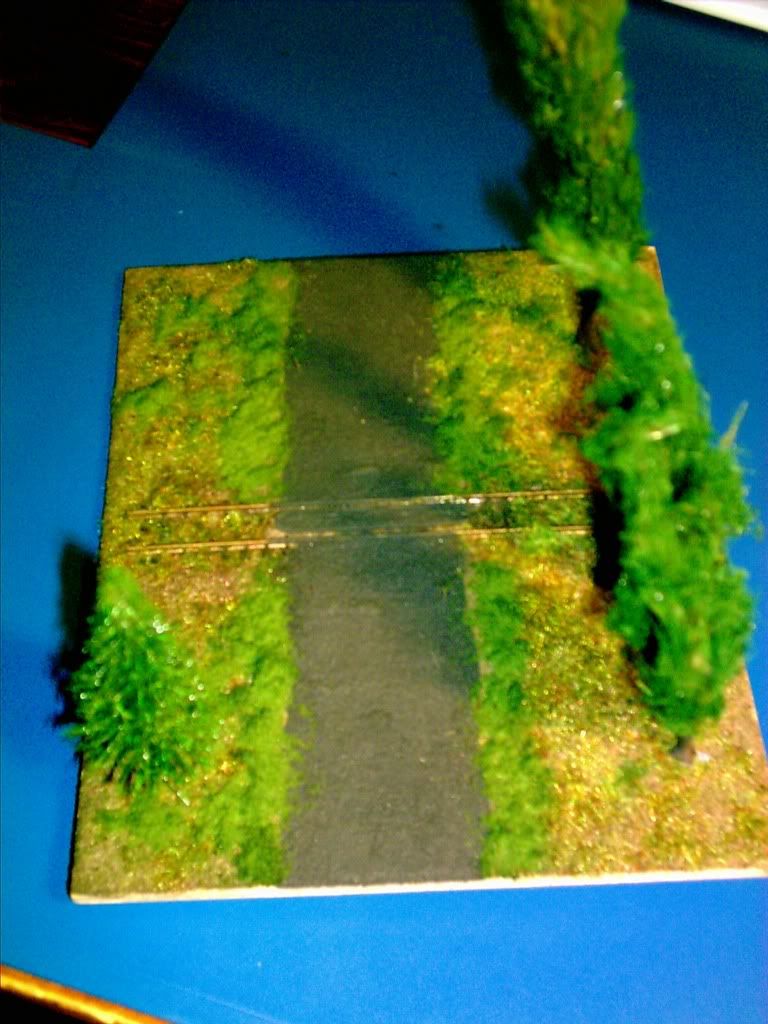

Berichten: 3028
Reactie #21 Gepost op:
26 March 2007, 23:59:47 »
Gister en vandaag met bomen bezig geweest want ja die moesten er ook nog op
Er staan 2 soorten bomen, de loof bomen zijn rietpluimen die ik op maat geknipt en gescheurt heb tot ik een redelijk formaat boom had. De dunne stammetjes heb ik (samen) in een buisje van een watte staafje geschoven en waar nodig vast gelijmd. Toen heb ik de pluim ingespoten met haarlak en waar nodig nog wat in model geduwd. Toen dit hard was heb ik de pluim groen gespoten. Toen dat droog was heb ik het buisje met hard pvc lijm ingesmeert om het beter te kunnen schilderen. Hierna het buisje ff in de bruine muurverf gedompelt en laten drogen. Daarna nog ff gedrybrusht met m'n asvalt verf en klaar is je loofboom.
De spar is gemaakt van zo'n goedkope ijzerdraad den. Deze heb ik ingespoten met haarlak en daar grasstrooisel over heen gestrooit. Daarna het puntje in gesmeert met houtlijm en ook daar grasstrooisel overheen. Toen dat droog was alles nog een keer met haarlak over gespoten voor de stevigheid. Nadat dat droog was ook deze boom met een spuitbus groen gespoten en laten drogen. Hierna de stam nog ff in de houtlijm gezet zodat deze dikker is en meteen in de bodumplaat vastgelijmd zit. Op het schilderen van de stam na is ook deze boom klaar.

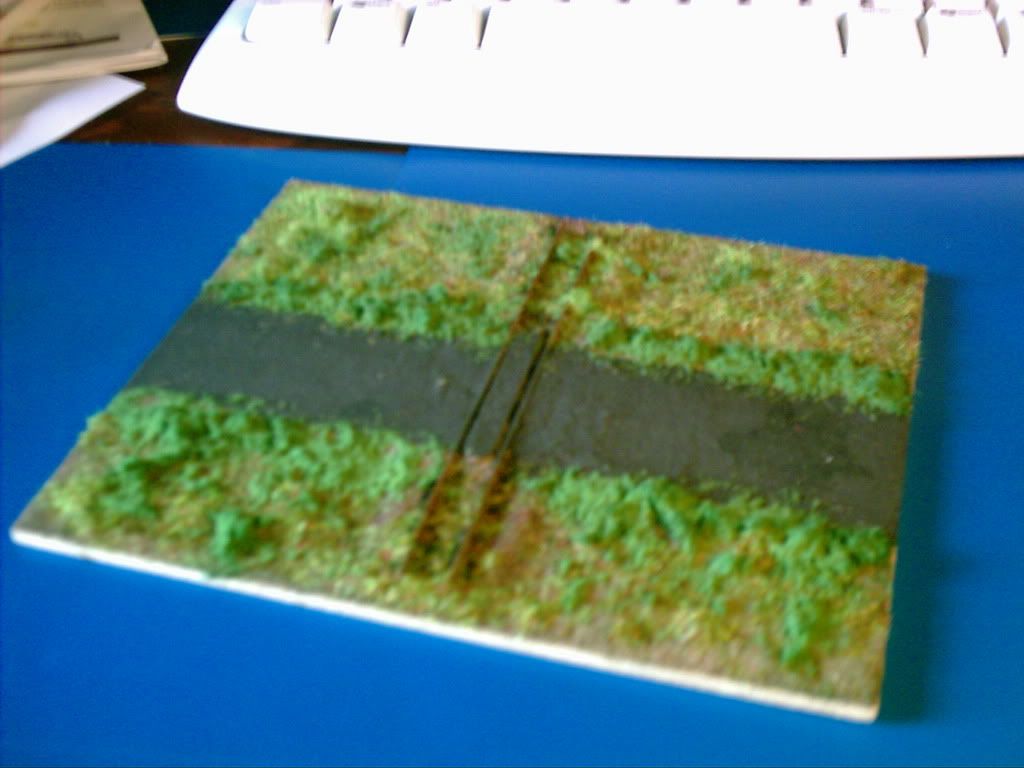

Heey,,
Vet mooie overgang, maar op de laatste foto zie ik dat het plaatje scheef is
Hoe zit dat precies
Mvg Peter
DHG500
Berichten: 1615
Reactie #25 Gepost op:
29 March 2007, 22:07:17 »
de triplex is wat vochtig geworden van de landschapsbouw en daardoor kromgetrokken. Kan je volgens mij nog wel goedkrijgen door op een stevige ondergrond te plakken.
Met vriendelijke groet, Bob (DHG500) .
Berichten: 3028
Reactie #26 Gepost op:
29 March 2007, 22:08:10 »
Als je het hout bedoelt, dat is krom getrokken door het nat worden en later weer op drogen. Daarom heb je normaal ook een frame onder je modelbaan zitten.
Mocht je iets anders bedoelen dan moet je het ff uitleggen.
Groetjes Michiel
Edit; DHG500 was me net voor

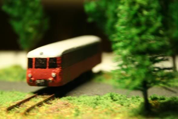

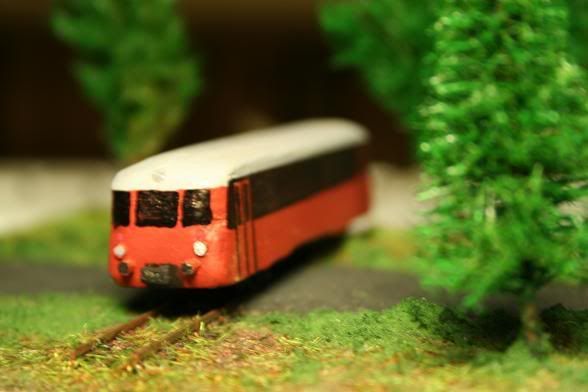

Berichten: 3028
Reactie #27 Gepost op:
02 April 2007, 22:06:05 »
Nog een paar extra foto'tjes van de bomen;
En ook 2 foto's van het diorama'tje met een een paar jaar terug al eens zelf gebouwde Br772;
Peter H
USA On30
Berichten: 1648
Reactie #28 Gepost op:
03 April 2007, 22:33:44 »
@neudalhausenstadbahn, dat bedoelde ik ja
