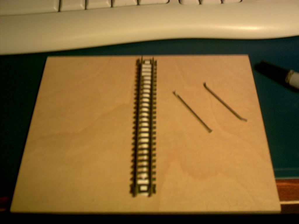

Ik ben inmiddels begonnen met een dat dioramatje, zie foto's;
Ik heb een stukje triplex genomen en daar een oud recht stukje rails op gelijmd met houtlijm. Normaal schoef ik rails maar omdat dit zo'n klein stukje is lijm ik het. De stukjes die er naast liggen zijn 2 stukjes oude spoorstaaf die ik heb gebogen tot contrarails.
Hier heb ik de contrarails in de rails gelijmd, in dit geval met supergel dat zit snel goed vast
Inmiddels heb ik er ballast in gestrooid en dat ligt te drogen, daar zal daar morgen wel een foto'tje van maken en dat zal ik steeds na elke handeling doen.
Groetjes Michiel

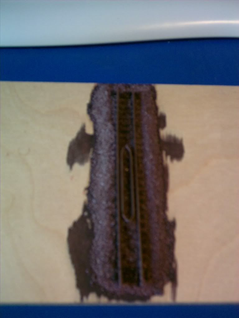

Hier een foto van het spoor met verouderd maar nog kaal ballast;
Ik heb het spoor en ballast verouderd met verdunde bruine verf en daarna wat licht verdund zwart door de nog natte bruine verf gestreken.
Inmiddels ben ik met de basis voor de weg bezig, groetjes Michiel

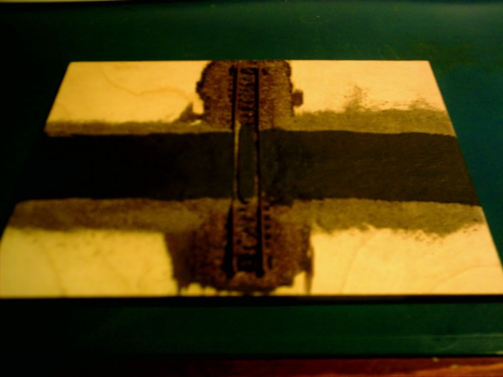

05 March 2007, 22:23:12 »
Zo inmiddels is het zand waarvan ik de basis van de weg heb gemaakt droog.
Daarna ben ik met de punt van een groffe vijl de boel gaan afvlakken om het vrij glad te krijgen.
Hierna was het geschikt om te schilderen. Voor dat schilderen heb ik speciale verf gemend bestaande uit;
Div. kleuren verf op waterbasis, vooral heel donkerblauw, zwart en zilver.
Zwarte plakaatverf
Wat houtlijm
Gezeefde as van een houtkachel
Mogelijk ook nog wat meel( weet niet zeker of het hier in zit maar is een vervanging voor of aanvulling op de as).
De weg is nu heel donker blauw/grijs van kleur en heeft bij een bepaalde licht val een vonkeling er in.
Het asfalt is nu klaar en de verdere afwerking kan nu beginnen.
Groetjes Michiel
