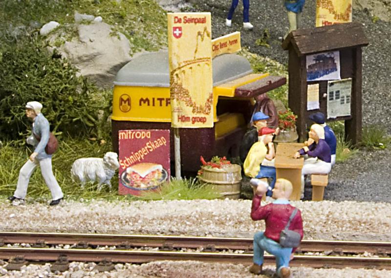

Shoarma !

Een uitsnede van een foto uit de oude doos inzake het schaap

Et voilà, versnipperd schaap !
