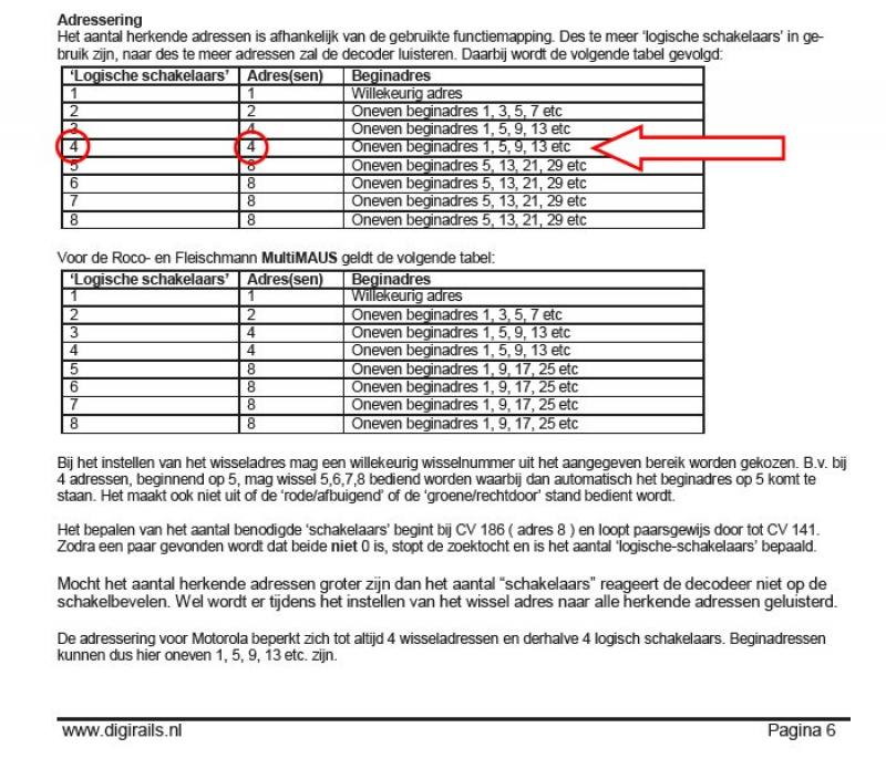

En dan.... jawel, neemt de decoder 4 adressen en... wil die wel op 33-36 reageren.
 (y)  (y)
Dan nog even ter toelichting weer het adressentabelletje uit de handleiding, nu voor 4 adressen...
De dan mogelijke "begin"adressen voor "alle gebruikers" zijn dus 1, 5, 9, 13, 17, 21, 25, 29, 33, 37, 41, 45, 49, 53 enzovoorts.
Don't shoot me, zo zijn de regels van de NMRA-DCC specificatie. Vandaar dat in de nieuwe firmware elk beginadres mogelijk is ;)
Hoe (on)logisch is logisch....  ::)  ;)
Groetjes,
Bert
« Laatst bewerkt op: 05 March 2015, 14:21:03 door Bert_Apd »
Henk Veenstra
  • Berichten: 1565
Re: Digikeijs DR4020 Digiservo programmeren
« Reactie #31 Gepost op: 05 March 2015, 15:21:00 »
Bert en Karst,
Ik begin het te begrijpen.
Reuzebedankt.
In principe is het dan ook niet nodig een upgrade uit te voeren dan.
Als het maar werkt toch.
mvg Henk

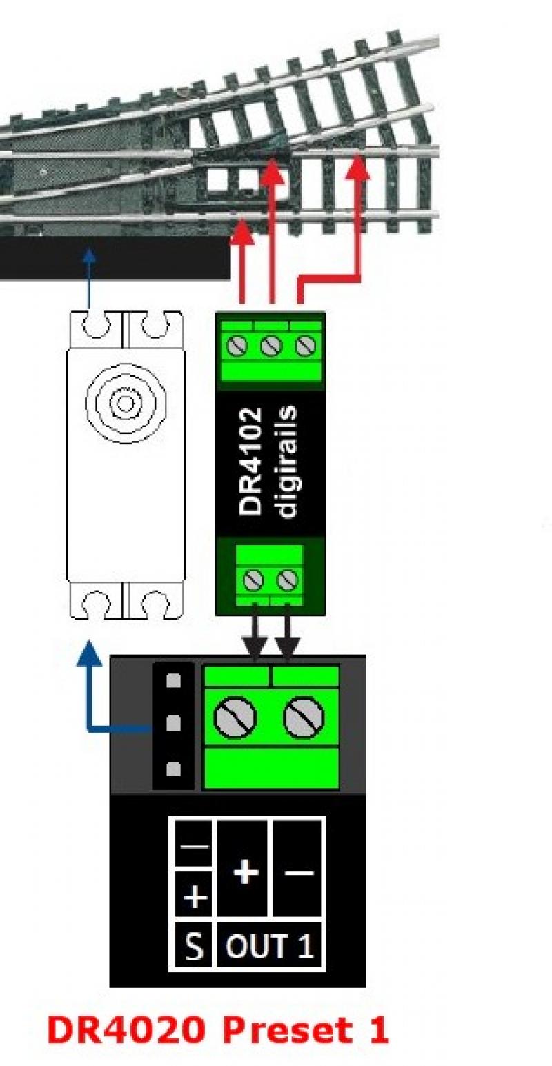

Nog even een aanvulling:
Dus als ik de puntstukken van een wissel mee wil laten polariseren
dan moet ik hem op preset 1 zetten.
Voor de hartstukpolarisatie moet je per wissel/servo dan nog wel een DR4102 puntstuk-interface (of een ander monostabiel relais 1 x OM) aansluiten op de betreffende OUT - uitgang(en):
Groetjes,
Bert
« Laatst bewerkt op: 05 March 2015, 15:44:21 door Bert_Apd. Reden: Schema DR4102 toegevoegd »
Henk Veenstra
  • Berichten: 1565
« Reactie #33 Gepost op: 05 March 2015, 15:42:46 »
Is mij helemaal duidelijk, Bert.
Had ik ook al met de DR4024 gedaan een keer.
mvg Henk
