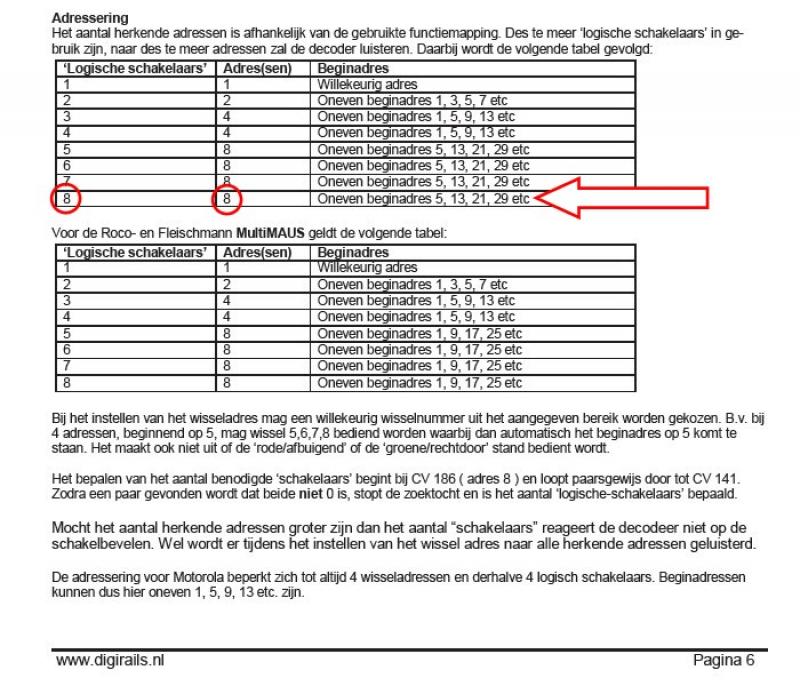

Ik bedoel wat gebeurt er als je lagere nummers schkelt dan 33
Bert_Apd
  • Berichten: 1916
  • N-Spoor DB Epoche III
Re: Digikeijs DR4020 Digiservo programmeren
« Reactie #16 Gepost op: 04 March 2015, 20:13:54 »
Karst, sorry dat ik me even tussendoor meld...
Preset 0 levert 8 DCC-adressen, de eerste vier zijn de servo's en de tweede vier zijn de schakeluitgangen.
Dus de (mogelijke) "test"-adressen voor de servos zijn (25, 26, 27 en 28) of (33, 34, 35 en 36) of (41, 42, 43 en 44)...
Dus voor de eerste servo na het instellen van beginadres 33 even 25, 33 en 41 proberen en kijken of er een reactie komt.
Indien geen reactie ook nog even 29, 37 en 45 proberen, je weet maar nooit welke vreemde adres-verschuiving plaats vindt.
Bert
« Laatst bewerkt op: 04 March 2015, 20:30:13 door Bert_Apd. Reden: na instellen beginadres 33 vermeld »

De DR4020 het begin adres 37 (29 + 8) geven... dan reageertie van 37, 38, 39, 40 voor de servo's en 41, 42, 43, 44 voor de schakelaars.
Het instellen staat los van de addressen, dat gebeurt via POM en het adres daarvan staat op 9999 ( en dat is een LOK-ADRES !! ) Dus daarom kun je hem wel instellen maar niet bedienen ;)
Omruilen is een optie, maar de DR4020 kan ook geupdate worden naar de firmware van de DR4024. Daarvoor even kontakt met DigiKeijs opnemen.
Grtzz,
Karst

Henk, ik neem aan dat je weer 33 als beginadres hebt ingesteld, en daarna tot de ontdekking bent gekomen dat de servo's reageren op de adressen 29, 30, 31 en 32. Klopt dat?
De DR4020 het begin adres 37 ( 29 + 8 ) geven... dan reageertie van 37, 38, 39, 40 voor de servo's en 41, 42, 43, 44 voor de schakelaars.
Karst, dan moet het toch zo zijn?
De DR4020 het begin adres 37 ( 33 + 4 ) geven... dan reageert ie van 33, 34, 35, 36 voor de servo's en 37, 38, 39, 40 voor de schakelaars.
Of ben ik nu ook van slag? (zoiets als het DR4018 virus?)  ;)
Groetjes,
Bert
« Laatst bewerkt op: 05 March 2015, 11:56:46 door Bert_Apd. Reden: Oude opmerking weer teruggezet... »

Dag Karst en Bert,
Bert , klopt beginadres was/is 33.Klopt allemaal.
Ok, ik ga een nwe adressering geven met beginadres 37.
Dan moet , als ik het goed begrijp, de servo's bedienbaar zijn op 33 t/m 36.
Wacht dit eerst af en anders voor een update vragen.
Bedankt zover.En ik laat het jullie weten.
mvg Henk
P.S. met schakelaars bedoelen jullie het instellen v/ de servo's.?
Bert lees ook net je laatste reaktie.
Klopt het wel of niet?
Bert_Apd
  • Berichten: 1916
« Reactie #26 Gepost op: 05 March 2015, 12:14:46 »
Hoi Henk,
Nee, volgens Karst moeten de servo's dan reageren op 37, 38, 39, 40.
Zie daartoe het overzicht van de mogelijke "begin"adressen in de handleiding van de DR4020:
De mogelijke "begin"adressen bij 8 adressen zijn voor de "niet MultiMaus gebruikers" dus 5, 13, 21, 29, 37, 45, 53 enzovoorts.
Vergeet mijn gedachtenkronkel als MultiMaus-gebruiker maar...
Mochten ze onverhoopt toch niet reageren, probeer dan toch nog even de adressen 33, 34, 35, 36...
Op je andere vragen (schakelaars) kom ik nog terug...
Groetjes,
Bert
« Laatst bewerkt op: 05 March 2015, 14:15:57 door Bert_Apd. Reden: Kopie van adrestabelletje DR4020 toegevoegd »

Deze "schakelaars" hebben dus niets te maken met de funktietoetsen F1, F2, F3 en F4 die gebruikt worden om de servo-posities via POM in te stellen. Zoals Karst ook al aangaf worden de servo-postities ingesteld via POM met loc-adres 9999 en staat deze instelling helemaal los van de ingestelde "wissel"adressen op de DR4020.
Gebruik je dus preset 0 of 2, dan krijgt de DR4020 in totaal 8 "wissel"adressen, via de eerste 4 worden de servo's aangestuurd, via de tweede 4 kun je de schakeluitgangen aansturen (tenminste als je die wilt gebruiken voor aparte schakelingen). Heb je niets aangesloten op die schakeluitgangen, dan zie je uiteraard bij het schakelen van die "wissel"adressen ook niets gebeuren...
Ik hoop dat een en ander wat duidelijker is geworden.
Groetjes,
Bert
« Laatst bewerkt op: 05 March 2015, 13:18:34 door Bert_Apd »

mvg Henk
Karst Drenth
  • Berichten: 10490
    • Plan U op Sleutelspoor
« Reactie #29 Gepost op: 05 March 2015, 13:45:11 »
Dat is correct... Preset 1 is voor servo's met polarisatie :)
En dan.... jawel, neemt de decoder 4 adressen en... wil die wel op 33-36 reageren.
Don't shoot me, zo zijn de regels van de NMRA-DCC specificatie. Vandaar dat in de nieuwe firmware elk beginadres mogelijk is ;)
Grtzz,
Karst
