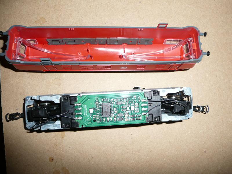

Soortgelijke print dan, uit dezelfde periode als de print van de 1842. Deze komt wel degelijk uit een BR215 en dit model heeft ook sluitverlichting.
Maar het zou kunnen dat ik nodeloos verwarring schep. Roco heeft vrij laat een BR218 geproduceerd, zoals jij hebt. Die heeft hetzelfde onderstel als de BR215 (bij Roco dan, in het echt niet) maar heeft wel een andere kap gekregen. Het zou dus goed kunnen dat de 218-kap ook andere lichtgeleiders heeft met bijbehorende print. Als Gert ook een 218 heeft dan zou het wisselen geen problemen moeten opleveren. In dat geval excuses. Ik let alleen op het onderstel als ik zo'n loc aanschaf, want dat heb ik nodig.

Ok
Wat ik bedoelde was dat op mijn print alleen de voorlichten zitten en dus niet de sluitverlichting...
Dit is hoe mijn kap eruit ziet: (sorry voor de slechte foto
In principe zou mogelijk zijn om twee rode ledjes aan die geleiders voor sluitlichten te plakken en dan die leds aansluiten op de lichten voor de andere kant?
Ik wacht eerst nog maar even het antwoord van Gert af,
gr. Viktor
Laatst bewerkt op: 20 December 2011, 22:38:12 door Viktor

Ja, ik zie het. Een Roco BR215 heeft al bijna 40 jaar front- en sluitseinen en geheel andere lichtgeleiders. Het heeft dus geen zin een print uit een BR215 over te zetten. Het zou fysiek wel passen, want de schroefgaten zitten op dezelfde plek.
Dan maar wachten of Gert echt het onderstel van een 218 heeft. Zo niet, dan is zelf een printje maken best een aardig idee.
