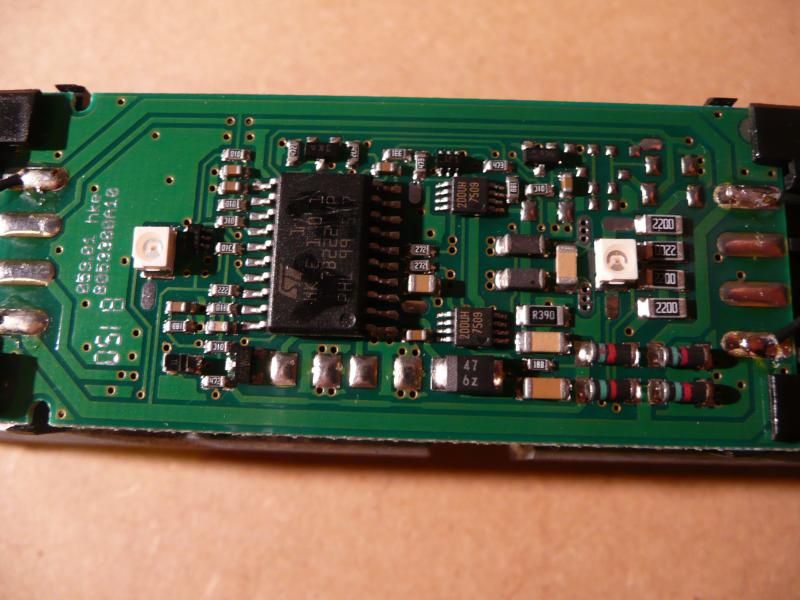

Viktor
  • BNLS spoorkaart NL
  • Berichten: 4214
  • 77*
Re:Roco 51231 analoog maken
« Reactie #7 Gepost op: 20 December 2011, 16:24:49 »
Bedankt voor alle antwoorden (y)
Ik heb een foto van het binnenwerk gemaakt:
Volgens mij zit hier geen decoder in ...

  • Berichten: 22769
« Reactie #8 Gepost op: 20 December 2011, 17:51:28 »
Ja, dat is dus een printplaat met daarop een decoder gebouwd. Dat zie je wel vaker bij de digitale startsets. Zit er ook een toetertje aan vast?
Je kunt de decoder op die print vast wel omzeilen, maar gemakkelijker is om de printplaat te vervangen. Ik heb nog wel een analoge printplaat (zelfs met decoderaansluiting) die je kan krijgen. Stuur dan even een pm met je adres.
Roco BR218 is ervoor om te slopen.  ;D

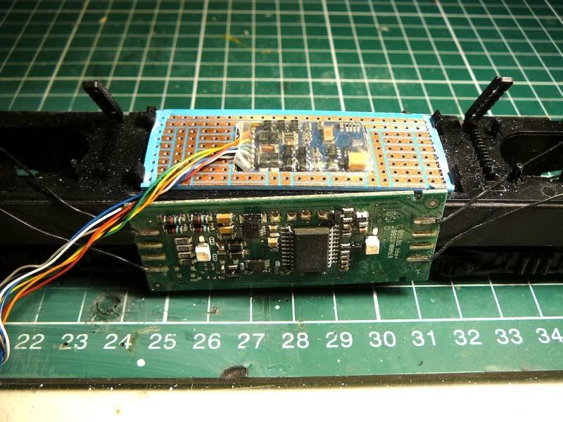

willem22
  • Berichten: 1543
    • willem22
« Reactie #11 Gepost op: 20 December 2011, 19:17:00 »
Victor hier een beetje het idee van het vervangen van de roco decoder print plaat.
Hier op de foto is een uitsparing gemaakt voor het plaatsen van een nieuwe decoder.
Op de nieuwe print plaat (zonder decoder)moeten wel de leds  geplaatst worden met de rijrichting diodes voor analoog rijden.

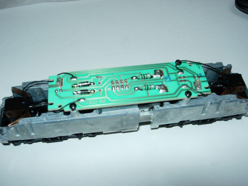

  • Berichten: 22769
« Reactie #13 Gepost op: 20 December 2011, 21:32:18 »
Kijk, hier een print uit een analoog, maar wel digitaal voorbereid model (stekker ontbreekt even).
De lampjes zitten op een andere plek dan de leds bij jouw model. Dan zouden de lichtgeleiders ook anders moeten zijn. Ik heb een paar printen uit een Roco BR215/BR218, maar allemaal met gloeilampjes op die plek.

Viktor
  • Berichten: 4214
  • 77*
« Reactie #14 Gepost op: 20 December 2011, 22:07:27 »
Ok, dit is volgens mij dezelfde print als in mijn NS 1842.
Voor de lampjes, ik moet nog even de print van Gert bekijken, maar als de print de lampjes daar op de verkeerde plek zitten dan snijd ik denk ik de lichtgeleider af op de plek waar hij 'samenkomt' en daar plak ik dan gele led's tegenaan. Misschien wel een mooi moment om hem dan ook achterlichten te geven want nu heeft ie alleen gele lampen die aan de voorkant branden.
