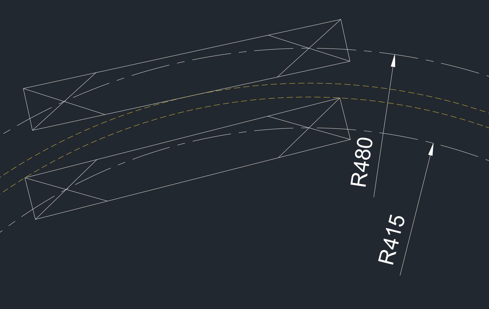

Aan de nummers te zien, gebruik je fleischmann en Piko door elkaar? De wissels hebben radius 415mm en de bocht links ca 480mm, dus daar kan je nog een spoor aan de binnenkant leggen. Als je krapper gaat dan 415 zelfs meer. Op die manier heb je een paar sporen van zeg 6m; aardige treintjes :)  Ben je gebonden aan de positie van de sporen rechts? Als je daar mee kan schuiven, kan je ook nog met boogwissels werken; dat zet zeker zoden aan de dijk! Succes (y)
PS overigens is je langste spoor nu ook al ca 4m, dus dat voor de meeste banen al forse treinen; ben benieuwd hoe het zichtbare deel eruit gaat zien...

... jij had het over krappere bochten was juist bang dat dan mijn wagons er niet door heen zouden komen  Personenwagons van 26,5cm
Het doorkomen van de bocht, is meestal het probleem niet; de vraag is hoe dicht je bochten op elkaar kan leggen.
De genoemde maten bijten elkaar nog niet; zie onder. Maar ik zou het uittekenen. het is wel de manier om veel lengte te creeren... Of boogwissels dus.
« Laatst bewerkt op: 22 October 2021, 13:24:02 door Benelux795 »
Ik denk dat je je vergist.
Je hebt het over wagons van 26,5 meter in het echt, die worden dan de zogenaamde 30 cm wagons in H0.
Of je hebt het over de 26,5 centimeter wagons in H0, dus in de lengte schaal 1:100. Welke zijn het ?
In het tweede geval kun je zelfs zonder probleem een buitenbocht van 415 mm straal gebruiken met een binnenbocht van ongeveer 360 mm. (Oude Fleischmann 357,5 mm geloof ik)
In het eerste geval zou een binnenbocht van 415 mm. kunnen bij een buitenbocht van ongeveer 375 mm.

Prima, heel duidelijk.  Dan is er geen enkel probleem, want krappere binnenbogen dan de 415 mm. kunnen dus ook.  En dat werd niet gezegd.  Bij deze dus (nogmaals).
26,5 cm. rijtuigen bestaan al sinds jaar en dag, was vroeger zelfs de standaard.  Maar sinds de opkomst van 1;93 en 1;87 in de lengteschaal zijn de bochten een "probleem" geworden, dus de standaard binnenbochten (bij vrijwel elk merk) werden daardoor onbruikbaar voor langere rijtuigen.
Als riederalp in de toekomst geen langere rijtuigen gaat gebruiken dan zou dus 360/415 mm prima kunnen.  Maar aan te raden lijkt me dat niet.  Beter de 415/4xx gebruiken.

Wellicht handiger om niet te spreken van binnen- en buitenbochten... Of R1, R2 etc. Want ook sommige 1:87 kunnen prima door krappe bogen, als er geen trappetjes of andere zaken in de weg zitten, of als het uiteinde niet te ver uitzwenkt voor de NEM-koppeling. Overigens hebben we het hier dan over de langste rijtuigen in 1:1, de UIC 26,4m rijtuigen. Er zijn nog wat langere restauratierijtuigen, maar dat scheelt niet zo veel dat die overlengte snel kritiek wordt. Maar in grote lijn; bochten zo ruim mogelijk kiezen.
Overigens: als jij het schaduwstation de bocht om legt, en de grootste bocht inderdaad groter is dan zeg 450mm, kan je ook met 303 en 265mm rijden. Zo lang je met de eerste maar niet een krappere binnenbocht neemt  ;D
