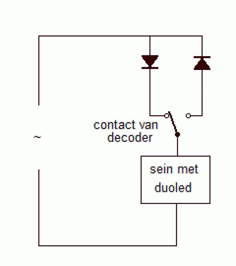

Ik heb onlangs een Märklin lichtsein (DB bloksein) gekocht. Nu blijkt dat dit een Duoled bevat met slechts 2 aansluitdraden. De "plus" links en de "min" rechts is rood, andersom is groen.
Weet er misschien iemand op welke wijze (tussenschakeling) ik dit op een schakeldecoder kan aansluiten.

Dit lijkt mij de simpelste methode:

Ik heb dus een draad van 2 diodes voorzien (parallel en tegengesteld gepoold) en beide uitgangen in de rode en groene connector van de viessmann schaltdekoder gestoken.
De andere kabel gaat via een weerstand van 3k Ohm naar de voeding.
Wat er nu gebeurt is dat in de ene stand van de dekoder de rode led brandt en in de andere stand de rode en groene tegelijk op halve sterkte. Ik heb de diodes reeds vervangen, daar ligt het dus niet aan. Heb je een idee waaraan wel?

Is op afstand moeilijk te zien wat er mis is.
Heb je misschien een treintrafo waar gelijkspanning uit komt?
Daar zou je dat sein eens op aan kunnen sluiten (met voorweerstand uiteraard) en dan de regelknop afwisselend naar vooruit en achteruit draaien. Dan moeten rood en groen afwisselend aan gaan.
Als je niet zo'n trafo hebt, dan kan het ook met een 9 volt batterijtje. De twee draden tussen plus en min wisselen.
Met zo'n test kun je zien of het sein nog goed is.

Is het lichtsein een van de nieuwe generatie? Zo ja, dan zit er in het seinhoofd zelf een chipje, en de twee draadjes die uit het sein komen horen aangesloten te worden op een speciale lichtsein decoder die bij het sein hoort te zitten. Je geeft dus het commando om van seinbeeld te veranderen(in dezelfde manier als een electromagnetisch sein, met een puls dus) aan de decoder, een die decoder stuurt het sein aan.

Het gaat hier inderdaad om een nieuwe generatie sein 74391.
Aanluiten op gelijkspanning geeft puur rood of puur groen licht.
Aansluiten op digitaal spanning (rails, via slechts 1 diode tegelijk natuurlijk) geeft steeds gemengd rood/groen licht.
Aansturen via de schakeldekoder geeft 1 maal rood of 1 maal groen/rood op halve sterkte.
Ik vind dit zo vreemd. Zou er meer in zitten als alleen een duoled?
Zijn er mensen die het wel voor mekaar gekregen .

Als je zoekt op dit sein, kom je op youtube een filmpje tegen waarbij te zien is dat het wisselen tussen rood en groen zacht gaat.
Op de site van Marklin staat de het omschakelen alleen via een type bedieningsconsole mogelijk is en dta het met andere niet werkt.
Dus zonder een schema komen we denk ik niet zo snel verder. Heb je geen gebruiksaanwijzing erbij?

Bedankt. Inderdaad maar even gegoogled. En veel tegenstrijdige reacties gevonden.Het voorstel van Klaas zou het gewoon moeten doen, maar helaas.
Misschien heb ik gewoon een " maandagmorgen" exemplaar gekocht?
