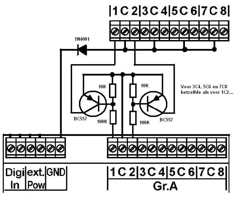

ben bezig (NZH/NSParts) seinen aan te sluiten op de WD 10; heb inmiddels ontdekt dat de WD 10 de weerstanden op de Leds aan de plus kant wenst, terwijl deze op de seinen op de massa moeten zitten. (zag dat men dat de kathode kant noemt)
Als leek vraag ik me nu af of ik dat 'simpelweg' kan oplossen door op nu op al deze draden een weerstand te solderen en niet meer op de kathode kant?

Helaas, je zult echt aan het solderen moeten. De netste oplossing:
Alle kathodes losmaken, draadrjes met weerstand eraan en naar de WD10, dan de Anodes aan elkaar.
Het is even solderen, maar dan heb je een leuk sein.
(heb het zelfde moeten doen) Succes, Hans.

Er zitten u 4 draden aan het sein. 1 gemeenschappelijke massa en 3 draden voor een kleur sein. (heel dun draadje)
De weerstand zit nu aan de gemeenschappelijke draad; deze dus los maken en 3 weerstanden aan de anode kant solderen. Is that it?

Nee, zo simpel is het helaas niet. De leds zitten gewoon verkeerdom t.o.v. het gemeenschappelijke punt. Het komt er dus op neer dat je alle leds andersom moet zetten.

Dat valt me dan tegen; kan nog net de draadjes verlengen (qua soldeertechniek) maar deze seintjes verder ontleden daar hik ik even tegenaan.
Komt dan de Digirail danwel de LDT schakelmodules als werkbaar alternatief of zijn er nog meer mogelijkheden?

Of een decoder, die wel overweg kan met de gemeenschappelijke kathode van de NZH-seinen, zoals bv de Digirails DG425. Die zijn ook helemaal voorbereid voor NS-seinen. Het is echt plug and play. Doorgaan als het te ingewikkeld wordt, kan wel eens pruts en plee worden.

Of een Märklin k83, die werkt ook met een gemeenschappelijke min. En de Viessmann 5211, die is grotendeels identiek aan de k83.

Zie ook dit draadje, soortgelijk probleem:
http://forum.beneluxspoor.net/index.php/topic,36769.0.html

Volgens mij zou zoiets moeten werken:
