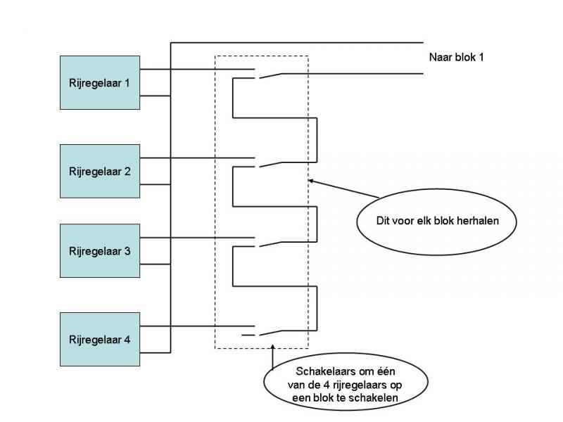

Toen ik op mijn vorige baan nog volledig analoog reed, schakelde ik alles met tuimelschakelaars. De wissels en seinen zaten op een schakelbord. De treinen stopten toen wel abrupt.
De baan bestond uit 12 blokken, ik had 4 zelfgebouwde rijregelaars (4 trafo's, met electronische spanningsregeling) die ik via een matrix van schakelaars (48 stuks) op elk blok kon schakelen. Door nu vantevoren al rijdend te bepalen waar een trein heen moest gaan, moest ik de juiste wissels omzetten en alvast de volgende blokken op de juiste trafo schakelen. In feite hetzelfde wat computerprogramma's als koploper ook doen. Je moest het goed in de gaten houden en als je niet teveel afgeleid werd kon je met 3 tot 4 treinen tegelijk rijden. Van het matrixpaneel met rijregelaars heb ik helaas geen foto (maar ik heb hem nog wel, alhoewel al wel deels gesloopt).

Grappig, de laatste twee posts geven precies de twee mogelijkheden aan.
1. De baan in een paar stukken verdelen met ieder baandeel zijn eigen rijregelaar. Binnen ieder baandeel dan nog uitschakelbare secties, zodat je een trein kan parkeren.
2. Iedere trein zijn eigen regelaar die met een stelsel van schakelaars de weg van de trein over de baan volgt. Cab control noemen ze dat in de VS.
Het principe is gemakkelijk uit te leggen, maar ter toelichting zijn plaatjes handig. En die vind je weinig op het web.

Ik heb even snel een tekeningetje gemaakt van mijn schakelaars.
In de rijregelaar zit een schuifpotmeter waarmee je de spanning regelt en bevatten elk ook nog een ompoolschakelaar. Dit kan ook een pulsbreedte modulatie regelaar zijn.
De 4 schakelaars zijn zodanig bedraad dat je niet 2 rijregelaars op een blok kunt schakelen, rijregelaar 1 heeft een hogere prioriteit dan 2, dan 3, dan 4.
Het principe is dus inderdaad de cabcontrol. Je moet alleen oppassen als je een trein naar een blok laat rijden van een andere rijregelaar dat de spanning en polariteit goed staat.
