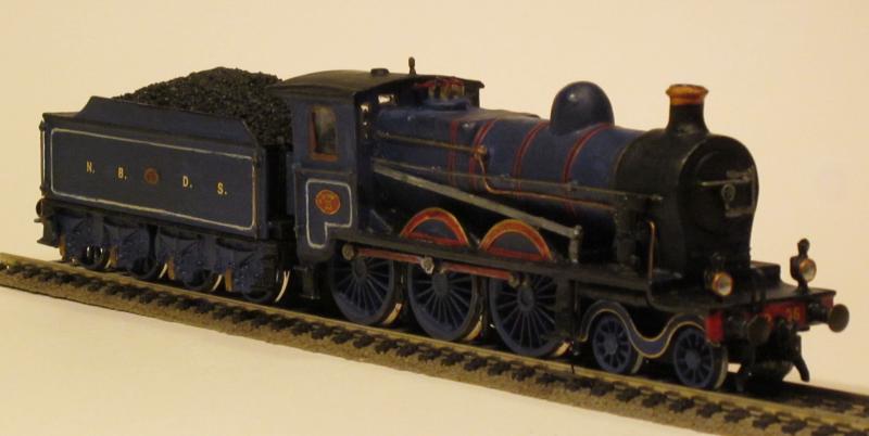

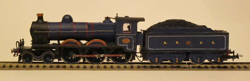

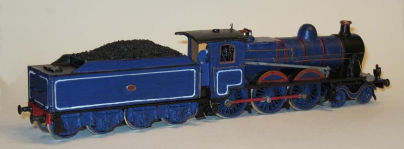

Eindelijk toonbaar en rijdend, maar nog niet helemaal klaar; belettering en nummerschild moet ik nog iets op vinden. De meester is er nog niet maar de leerling staat al driftig te scheppen. Helemaal perfect rijdt het nog niet maar de Hornby aandrijving sleurt hem zonder problemen met geblokkeerde drijfwielen over de baan. Maar dat laatste is inmiddels vrijwel verholpen: boringen in de koppelstangen iets opgeruimd en vooral afbramen! Beetje dikke smeerolie deed ook wonderen. Hier en daar ontspoort er ook nog wel eens wat; een beetje fine-tuning is nog gaande. Overigens ben ik niet erg tevreden over m'n verfwerk. Normaal verf ik alles met de kwast en als laatste matlak uit de spuitbus. Is altijd redelijk goed gegaan behalve deze keer. De blauwe verf van Humbrol was ook een beetje raar, kan aan het pigment liggen, was een kwaal die in alle potjes blauw die ik bezit voorkwam. In ieder geval heb ik tot tweemaal toe de gehele opbouw weer glad moeten maken met een glasvezelpotlood. Het is nu toonbaar. Ook de witte belijning kan beter; getekend met een wit schrijvende viltstift. Op de foto ziet het er overigens beroerder uit dan in het echt
Hier de beelden:

Hoi Hans,
mooie spatbordjes boven de loopwielen
Ik vind hem er helemaal niet zo beroerd uitzien hoor, sterker nog zeer fraai.
maar waarom koop je niet een keer een verfspuitje, dat kost je echt de kop niet
Gr Jan

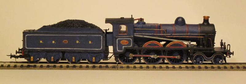

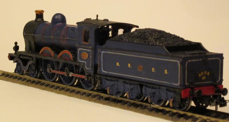

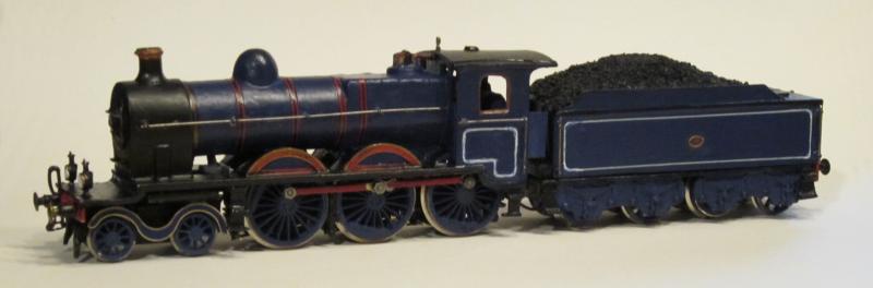

De Blauwe Brabander NBDS 35 is klaar!
Er is veel op de bouwkwaliteit aan te merken maar ik ben er toch wel een beetje tevreden met de resultaten.
Hier komen de fotos:

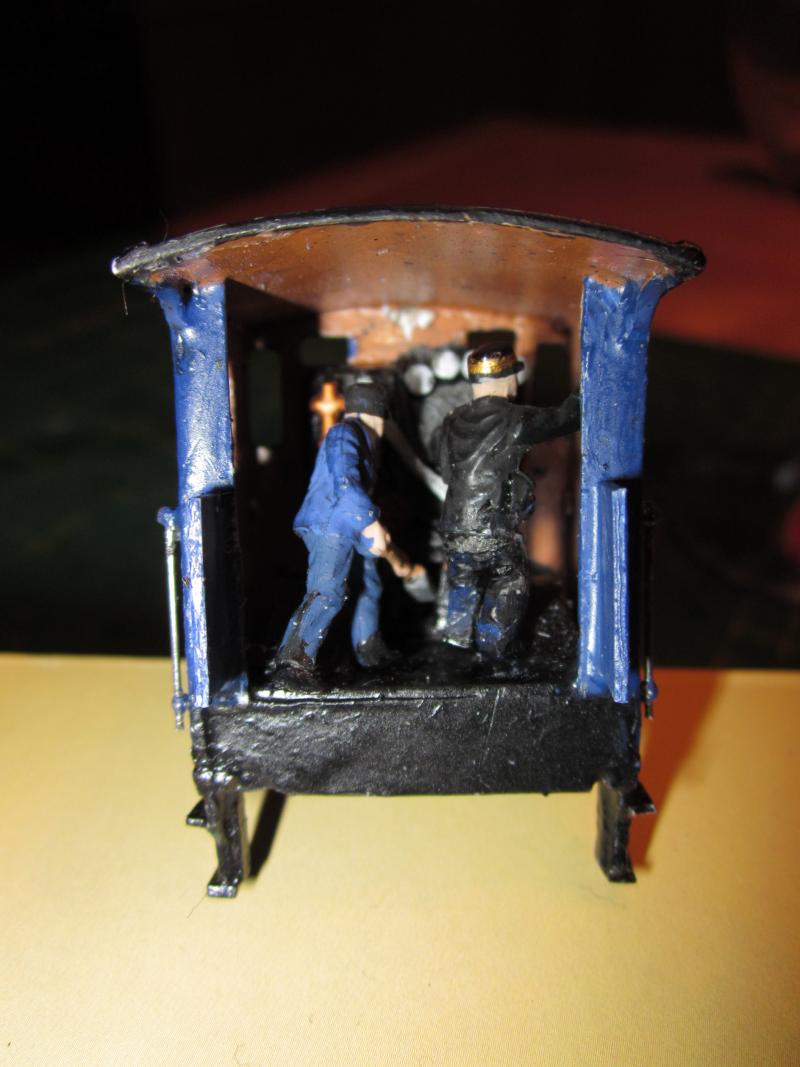

En er zitten ook heel ijverige meester en leerling in:
Vergeef me de matige fotos; ik moet dat beter kunnen maar heb de spullen (studiobox enzo) daar niet voor.
De rij eigenschappen zijn niet onaardig al blijven de drijfwielen wel eens hakkelen; het loopt toch nog ergens aan. Maar de Hornby tenderaandrijving is sterk genoeg; zonder morren sleurt hij de lok met 4 vierassers en soms daarbij stilstaande drijfwielen door een boog op mijn baantje met diameter 90 cm; zonder ontsporingen!
Alleen de snelheid is nog te hoog maar na inbouw van een decoder (komt later) verwacht ik dat dat ook nog wel te temmen is.
