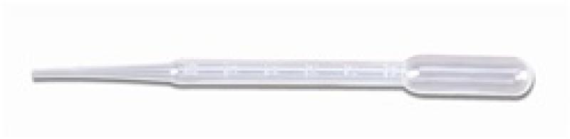

Poosje geleden een doos met 500 st gekocht, is een beetje veel.
Het zijn 3 ml pipetten van zacht plastic.
Set van 50 st voor € 7.-- incl verzendkosten. 5 sets voor de verkoop via PM.

Side tip (of welke andere aanduiding) zegt niets over het wel of niet kunnen opprikken van een naald. Het puntje op een injectiespuit is ofwel een cathetertip ofwel een luertip. Op een spuit met een cathetertip kun je een catheter aansluiten (zeer grote dikke, duidelijk taps toelopende punt) terwijl je op een luertip een naald kunt aansluiten. Een luer-lock aansluiting is hetzelfde als een luer aansluiting maar op een luer-lock spuit kun je de naald "vergrendelen" door hem na het opprikken een slag te draaien. Een luer-lock spuit wordt daarom gebruikt in situaties waarbij druk wordt gezet op het hele systeem (pompen etc). Zou je in die situatie een luer aansluiting gebruiken dan schiet de naald van de spuit. Luer aansluitingen vindt je op spuiten van willekeurig welke maat terwijl je luer-lock voornamelijk tegenkomt op de grotere spuiten. De plek waar het de tip op de spuit zit kan variëren. Hij kan in het midden zitten (centrisch) of uit het midden (excentrisch). Als een spuit wordt gebruikt voor een injectie maakt de plek waar hij zit natuurlijk niets uit maar er zijn toepassingen waarbij de locatie van de tip wel degelijk van belang is.
De snelheid waarmee de inhoud van een spuit uit de naald komt is afhankelijk van de maat van de spuit én de maat van de naald. Bij "normaal" gebruik is het dus wel van belang de maat van de naald en de spuit enigszins op elkaar af te stemmen. Daarnaast zullen ondermeer de viscositeit en de oppervlaktespanning (afwasmiddel) van de te injecteren/spuiten vloeistof een factor zijn. Zo gaan visceuse vloeistoffen slecht door een kleine naald en zal een vloeistof met een lage oppervlaktespanning al snel uit zichzelf uit een grotere naald gaan lekken.
Wat Floris schrijft is ook een kenmerk van de grotere spuiten. Door de (grote) rubberen dop aan het uiteinde van de zuiger loopt de spuit stroef en is het lastig om goed te doseren. Kleinere spuiten hebben hier in het algemeen minder last van.
Mijn voorkeur gaat uit naar de plastic wegwerppipetten zoals Bernhard die laat zien. Ze kosten nauwelijks meer dan een spuit met naald maar laten zich veel beter doseren. En als de opening te klein is (bij dik vloeibare stoffen) is dat probleem met een schaar snel opgelost. Daarnaast zul je, als je naalden gebruikt, ook een nette manier moeten vinden om de naalden af te voeren. Bij de apotheek zijn ze niet blij als er een boterhamzakje met losse naalden wordt ingeleverd
