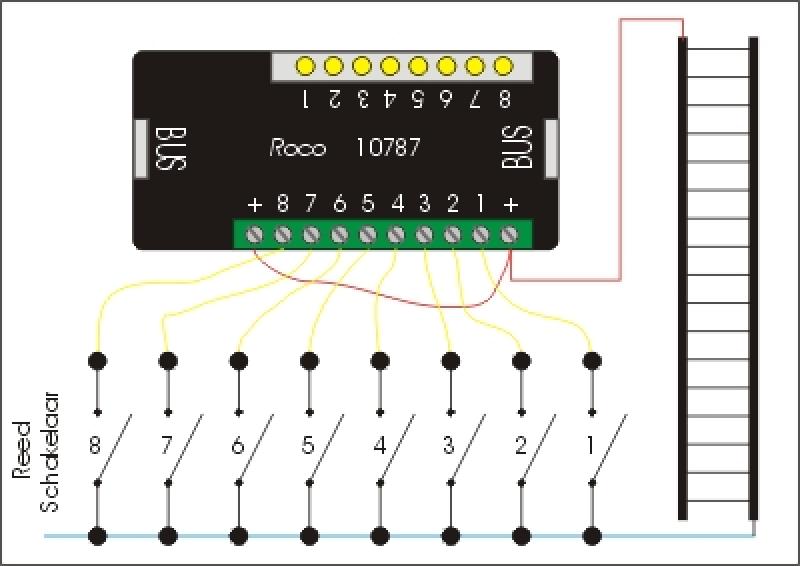

Sinds kort ben ik begonnen met een treinbaan. Ik ben nu zover dat ik het e.e.a.kan aansturen via mijn PC (Rocomotion). Nu wil ik de volgende stap zetten nl. een terugmelder 10787 aansturen met een reedrelais (6435 van fleischmann).
Zou iemand mij kunnen vertellen hoe nu precies de aansluiting is op de 10787?
Het aansluitschema van Roco kan ik echt geen wijs uit.
Hoor het graag
Groet Cees

Kun je aangeven wat precies je probleem is?
Ik heb naar de handleiding zitten kijken, maar ik snap niet goed wat je daar niet aan snapt.

Hallo Cees,
Mogelijk helpt dit schematische plaatje en ander kun je eventueel kijken op
http://www.dutchroco.nl/index.php?topic=107.0
Gr Piet
