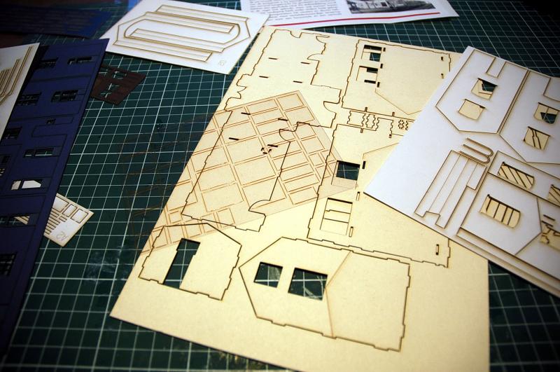

Het model wordt voor YVTA geproduceerd bij onze zuiderburen, door de firma ClassiX van Train Technology die zijn sporen al ruimschoots heeft verdiend in het uitbrengen van ‘lasercut bouwsets. De bouwplaten worden geleverd in een stevige doos, waarop een foto van het gebouwde model de lust om met de bouw te beginnen alleen maar verhoogd.
Zodra de doos wordt geopend zie je de uitgebreide handleiding met een beschrijving van het grote voorbeeld en de verschillende gesneden vellen karton die samen uiteindelijk het station gaan vormen.

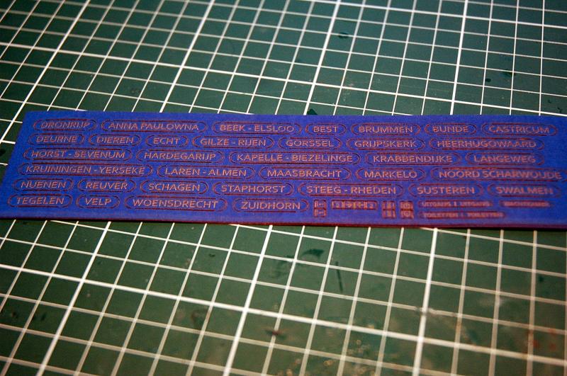

Wat ook positief opvalt, is het vel met 35 stationsnamen in de stijl zoals de NS die borden in de jaren ’50/ ’60 toepaste. Het staat de koper vrij om niet Dronrijp maar een andere ‘vijfdeklasser’na te bouwen. De Staatsspoor liet dit type gebouw langs vele lijnen bouwen en er kan dus ook rustig voor Markelo of Heerhugowaard worden gekozen. Door het combineren van bestaande naamborden kun je natuurlijk ook een fantasienaam creëren.

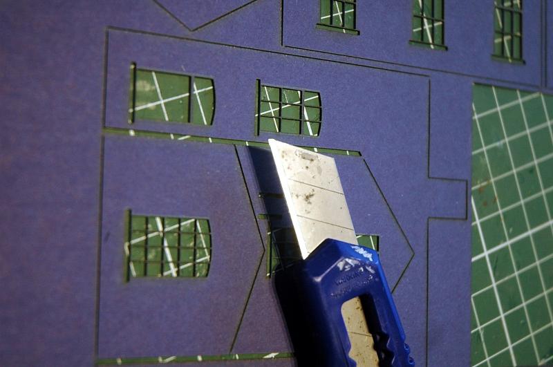

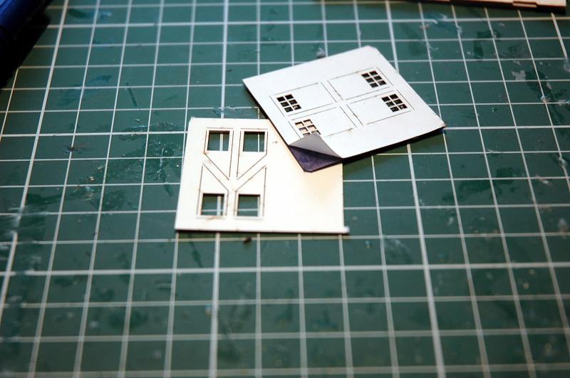

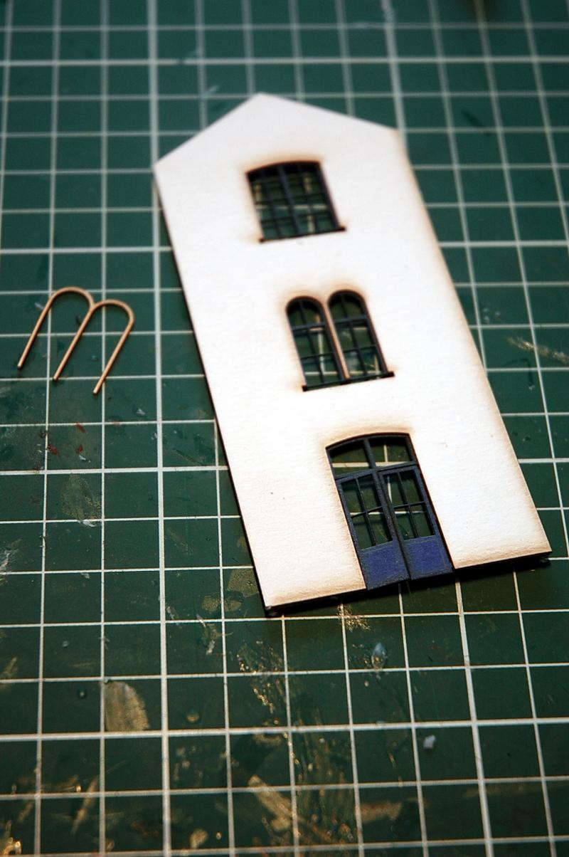

Begin met het goed doorlezen van de handleiding. Nu ontdek je dat er naast de verwering nog een foefje is toegepast: het karton van gevels en kozijnen heeft aan de achterzijde een schutvel. Door deze zelfklevendheid is een minimaal gebruik van lijm nodig. Voor de delen die wel moeten worden verlijmd volstaat boekbinderslijm of een goede kwaliteit houtlijm. Daarnaast bestaat het overige gereedschap uit een set scalpels en wat afbreekmesjes.

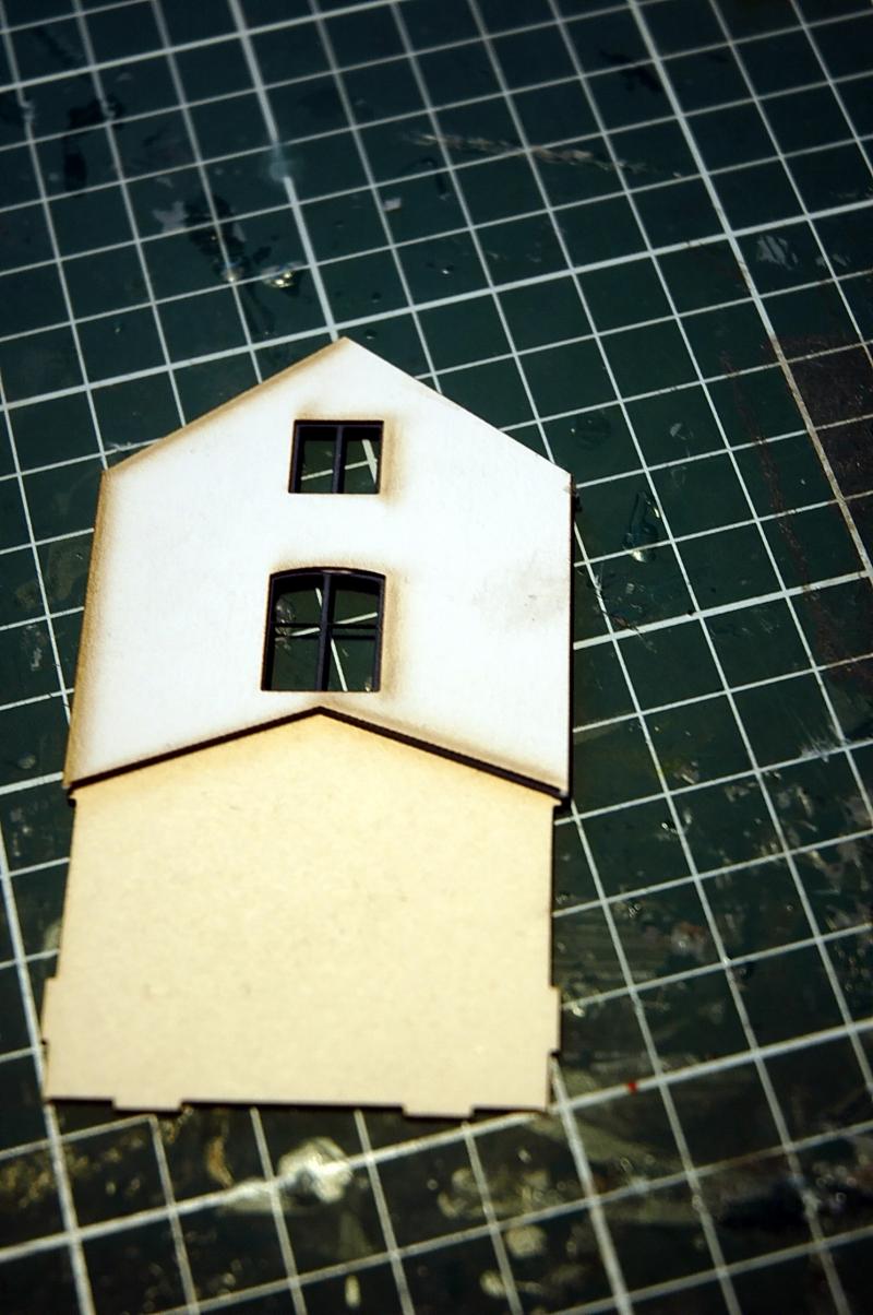

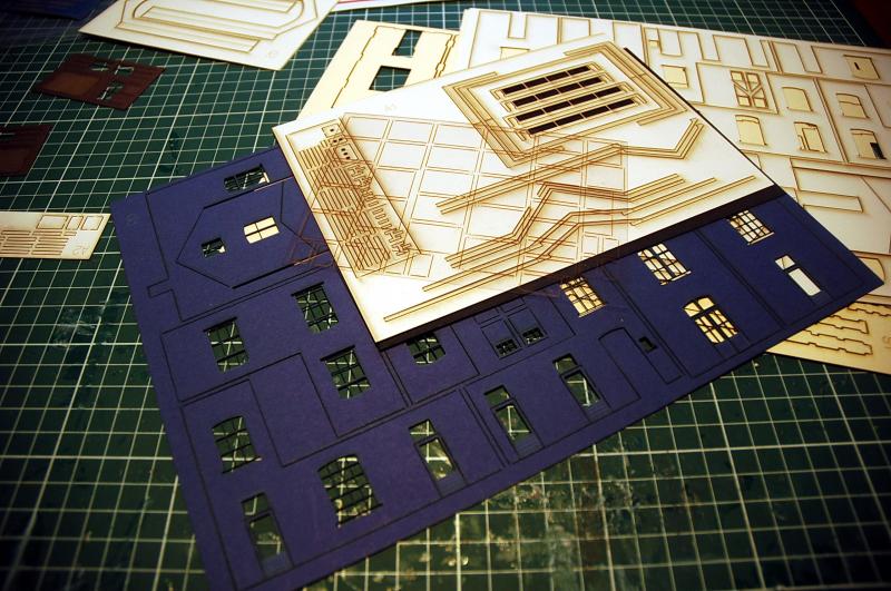

De platen die het frame en de onderplaat gaan vormen bestaan uit stevig karton. Daarop wordt de ‘blauwe laag’ gekleefd met kozijnen en deuren. Daarop komt de buitengevel.
De bouwset wordt dus in drie lagen samengebouwd, waarna achter de ruiten het imitatie glas wordt aangebracht.
De verschillende onderdelen laten zich met een scalpel of afbreekmes eenvoudig op de bevestigingspunten uit de plaat lossnijden. De delen passen exact op elkaar en doordat ook de raamlatten in de kozijnen zelfklevend zijn, laat het glas zich er eenvoudig achter plakken zonder een druppel lijm die vlekken op de beglazing achterlaat.

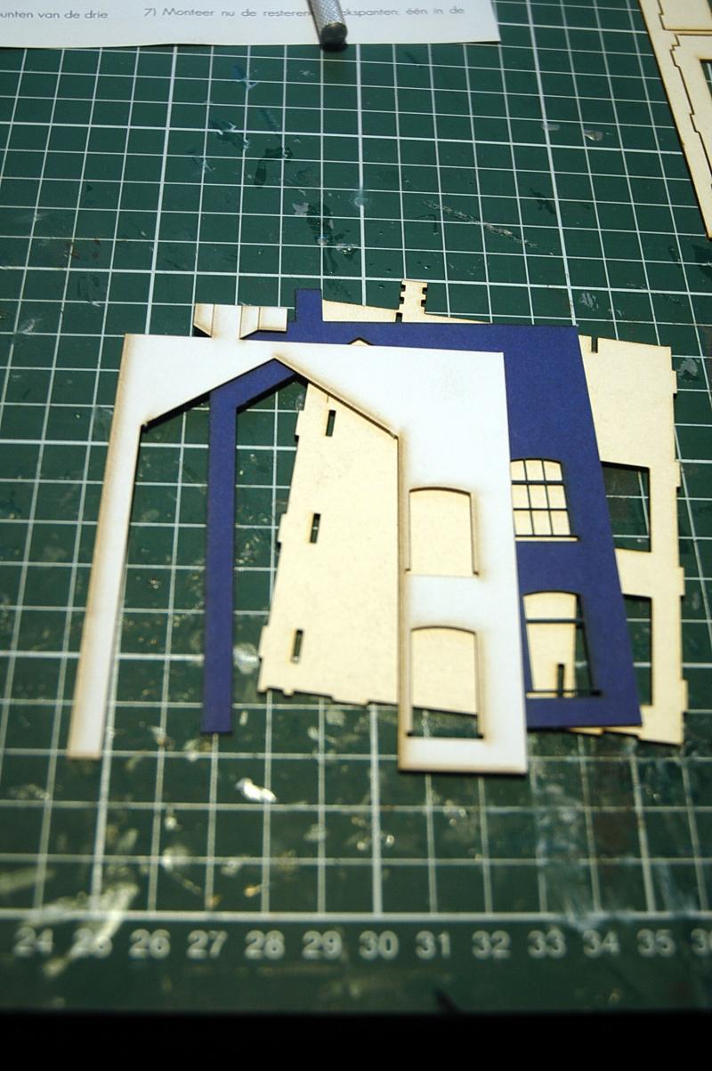

Omdat een ‘exploded-view’ tekening niet in de handleiding is opgenomen, verdiend het aanbeveling eerst goed de foto’s te bestuderen van het echte station. Alleen daarmee is zekerheid te krijgen over de plaats van de verschillende gevels en deuren.

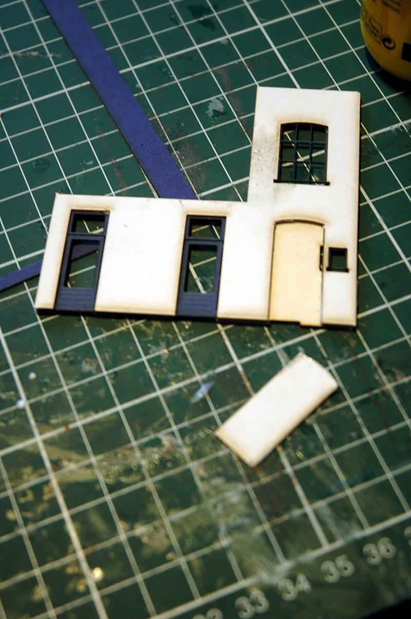

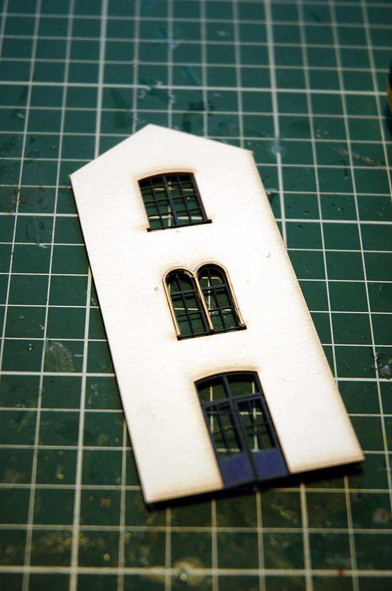

Over die deuren is ook nog wat bijzonders te melden; ze zijn beweegbaar en kunnen dus ook naar keuze open of gesloten worden ingebouwd.
Om de dubbele ramen van de verdieping komt een sierrand die op de buitengevel wordt gekleefd. Een leuk detail dat zeer kenmerkend was voor deze stationnetjes van Waterstaat-architect Van Brederode.
Zo worden ook de reliëfdelen op de hoeken van het middendeel simpelweg om de hoek gevouwen en op de buitenmuur gekleefd. De kleefkracht van deze delen is op termijn te zwak. Gelijk toch een dun filmpje lijm toevoegen voorkomt toekomstige problemen.
Als de gevels via de sandwichmethode zijn samengesteld en op hun plek gezet, ontstaat al snel een prachtig station. Door nokjes in de binnenmuren passen de gevels goed haaks op en in elkaar. Dakspanten zorgen voor extra stevigheid.
Zodra ook de zwarte dakpannen liggen, zien we een onvervalst Nederlands bouwwerk.
