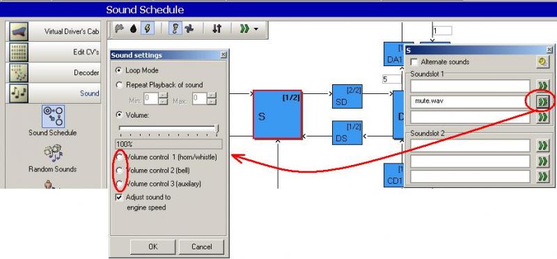

In mijn Roco BR 01.10 heb ik een Loksound V3.5 gemonteerd, met de ESU sound natuurlijk.
Bij de standaardsettings van het ESU geluid voor de 01.10 vond ik twee geluiden eigenlijk niet hard genoeg: de fluit en de zuigerslagen (chuffs in het Engels).
Nu heb ik met de lokprogrammer de fluitfiles van 100 op 200% gezet: resultaat een stuk beter en een 'hardere fluit'.
Doe ik hetzelfde met alle 'chufffiles' dan hou ik een heel zacht, wat mij betreft niet realistisch, geluid voor de zuigerslagen.
Ik heb twee ESU files al geprobeerd: die van de 01.10 en van de 01. Alle geluidschuifjes (dus ook 121 e.a.) staan op max 64.
Komt jullie dit bekend voor?
Groet
Jan

Hobojohn
  • Berichten: 451
Re:Lokprogrammer
« Reactie #1 Gepost op: 07 June 2011, 19:28:24 »
Na Jungs,
Voortschrijdend inzicht of juist niet?
Voor de liefhebbers onder jullie: Ik heb een derde geluidbestand in de decoder geladen. De universele voor een 3 cylinder lokomotief. Alle geluidbestanden met de Lokprogrammr op 200% gezet en nu heb ik wel voldoende harde zuigerslagen (en andere geluiden).
Terwijl dus bij de geluidsbestanden voor de 01 en de 01.10 ik de zuigerslagen niet hader kon krijgen ook al zette ik alles op 200%.
Ben er zo wel tevreden mee, maar hoe het nu allemaal kan?
Groet
Jan

Klinken de geluidsbestand zelf wel even hard? Als je zou kunnen afspelen via de PC?
Ik heb dat niet geprobeerd. Voor mij is altijd belangrijker: hoe klinken ze uit de lok.
Daar gaat het om toch?
En daar zit dan voor mij dat nog steeds vreemde verschil.
Ik heb drie bestanden van ESU op dezelfde wijze bewerkt: bij de 01.10 en de 01 het zachte geluid
Bij een het universele bestand voor een driecylinder uit de ESU bestanden dus wel het gevraagde effect
Heb ESU ook al een emailtje gestuurd. Vraag me af of ik na 14 dagen nog een reactie van ze krijg.
Groet
Jan

Hallo Jan,
Hier ook pas na een (bijna) week.  ;)
Zou het kunnen dat de chuffiles in een andere geluidsniveau groep zit dan bij de andere projecten?
Daar heb ik mij ook al eens blind op lopen te staren ...
Vriendelijke groet,
Jan-Peter
Jan Peter,
Ik begrijp niet helemaal wat je met 'geluidniveaugroep' bedoeld. Moet je dat zelf weer ontdekken bij ESU?  :-\
De handleiding laat (voor mij althans) qua duidelijkheid een beetje te wensen over. Veel moet jezelf ontdekken.
Ik heb de laatste uitvoering van de Programmer (drie maanden geleden gekocht). Alle soundfiles staan bij mij op de PC, de originele 01.10 files dus ook.
Groet
Jan

Hallo Jan,
Ja je hebt gelijk, het gedeelte van het bewerken van geluidsprojecten is summier op z'n best.
Het Esu forum wil soms nog wel eens helpen.
Geluidsgroepen:
Overal, Motor, Fluit en Aux
Vriendelijke groet,
Jan-Peter

Dag Jan-Peter, ik zou het niet weten.
Het zou daar kunnen zitten.
Maar ik merk dat de schermpjes daar voor mij nog wel wat geheimen bevatten.
Wat ik wel vreemd vind is dat hetiversele 3 cylinder lok precies regeert op hoe ik het geluidniveau aanpas.
De 01.10 files dus niet.
Ik zal nog eens kijken naar de handleiding op dit punt
Groet
Jan
