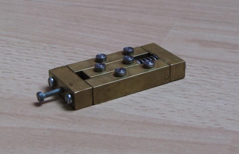

Ook ik heb een buigapparaat zelf gebouwd:
Aangezien ik over een draaibankje met freessupport beschik leek het me wel een goede oefening.
Wat Maarten beschrijft klinkt in ieder geval eenvoudiger.
Die van mij is dubbel uitgevoerd omdat ik hoopte er complete Tillig Elite H0 (flex)rails mee te kunnen buigen.
De praktijk wijst uit dat dit niet werkt, omdat je bij het doorvoeren iedere keer vastloopt op de railbevestigingen.
Dit is vast op te lossen, maar ging mij te ver.
Nu gebruik ik maar de helft voor het buigen van de losse railstaven voor de wissels en de flexrails
Gebruikte materialen:
Messing staf 10x10
Chroomstaal rond 2 mm en 3 mm
Lagertjes 6 mm uitwendig 3 mm inwendig
M3-schroefjes en een veertje
Het materiaalgedrag wat Maarten beschrijft kan ik alleen maar bevestigen, het is in de praktijk vaak niet mogelijk met één instelling verschillende staven te buigen. Het blijkt dat elke staaf al een bepaalde inwendige spanning bezit waardoor je een compleet andere radius kan krijgen dan verwacht. Enige oplossing, altijd beginnen met een te ruime radius en voorzichtig naar de juiste radius toewerken.
Aernoud
maartenvanderburgt
Re:Rail buigen
19 October 2011, 12:08:48 »
Met kogellagers is natuurlijk prachtig. Het voordeel van de door mij gebruikte geleiders is, dat die een rand hebben die precies in de ruimte tussen de railkop en de railvoet past. Daardoor wat makkelijker in de behandeling.
Een combinatie met kogellagers zou ideaal zijn.
