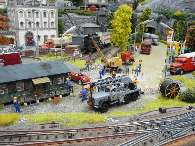

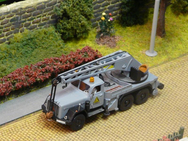

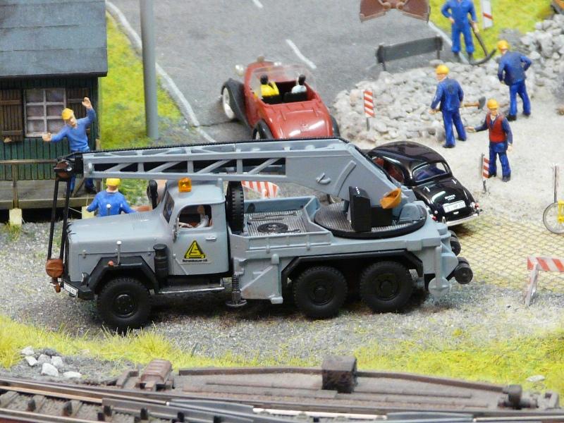

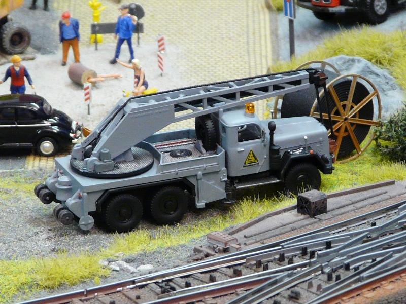

Ik heb een oud wiking model brandweer kraanwagen, omgebouwd naar een civiel model.
origineel:
Zoals te zien weinig details, en blauw glas als ramen
Dus eerst het hele model gedemonteerd. En vervolgens nieuwe ramen gemaakt en een binneninterieur.
Daarna een kwestie van schilderen en details zoals spiegels en kentekenplaten.
Verder de kraanhaak een halve slag gedraaid en een kabel van achter naar voor over de kraanarm.
Bedrijfslogo op de deur en toen was ie klaar. Totale ombouwtijd 4 uur.
