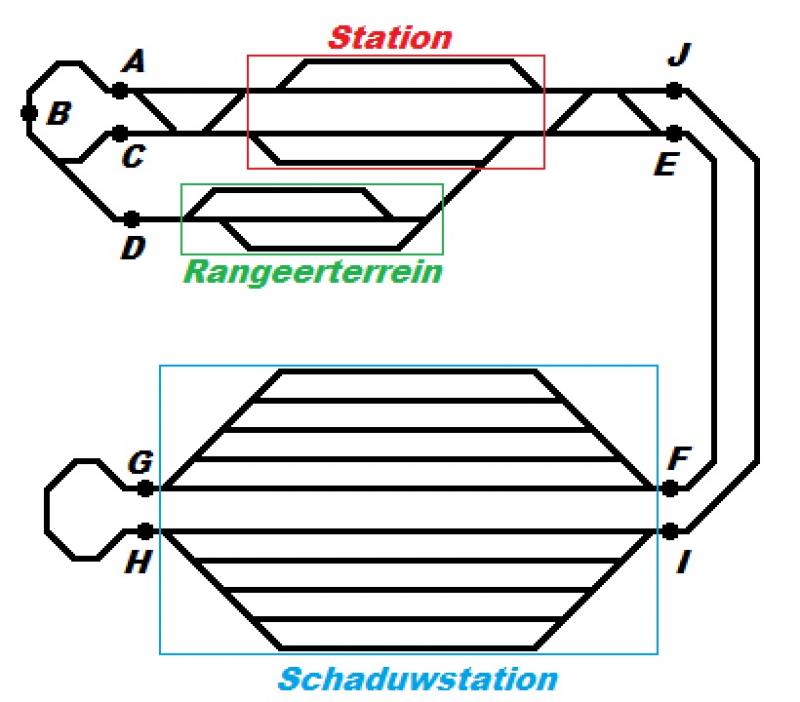

Helleuh!
Ik ben begonnen met de opbouw van een baan en ben tot de conclusie gekomen dat ik keerlussen in mijn ontwerp heb zitten.
Ik heb in Paint een simpele versie getekend van hoe het baanplan er uit ziet.
Ik ben al op zoek geweest naar informatie over hoe ik een keerlus aan moet sluiten en wat ik daarvoor nodig heb.
Mij lijkt het het beste/makkelijkste om gebruik te maken van de Xtreme keerlus (van Rosoft?)
Ik ben alleen al een tijdje aan het puzzelen waar de keerlussen zitten en hoe ik die aan zou moeten sluiten.
Voor de duidelijkheid wat ik wil:
- Ik wil het station van beide zijden op alle sporen kunnen bereiken.
- De treinen rijden rechts...
- Het rangeerterrein wordt in principe alleen vanaf punt D benaderd, niet vanaf de andere kant (behalve als dat makkelijk mogelijk is...
- De treinen worden aangestuurd door een MultiMaus, de wissels worden via drukknoppen bediend (niet digitaal).
- De schematische tekening is niet op schaal, de rijlengtes tussen de letters in het schema zijn lang genoeg voor een complete trein.
- De bedoeling is dat bij F en I de boel onderbroken wordt om twee boosters te gebruiken voor meer "power". (Is dat eigenlijk wel nodig?)
Zou iemand mij verder kunnen helpen waar ik de aansluitpunten/onderbrekingen zou moeten plaatsen?
Alvast bedankt voor jullie hulp!
Greetz, Wilco

Als je voldoende lengte hebt tussen I en J is dat het gedeelte waar je je keerlus schakeling het beste kwijt kunt, daar heb je de langste lengte om hem kwijt te kunnen. Drie delen tweezijdig isoleren, een korte, een lange (waar je langste trein in moet passen) en weer een korte. Dan volgens tekening aansluiten op een LDT keerlusmodule en je hebt een volledig kortsluitingsvrije overgang.
En aan de andere kant, bij A, B, C, heb je volgens mij een probleem als die lus A-B echt zo klein is. Daar heb je namelijk ook een keerlus zitten, die ook in drie delen moet worden verdeeld, hetzelfde als hierboven beschreven.

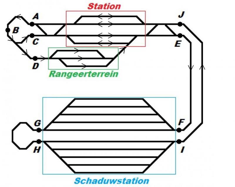

Hoi Gerard,
bedankt voor de info!
Het stuk tussen A en B is wel een aantal meter en de treinen die ik laat rijden zijn maximaal 1,5 meter lang, dus dat is niet zo'n probleem.
Wat ik mij nou afvraag, is of ik tussen E en F ook een keerlusoplossing moet plaatsen?
Aangezien de rijrichting rechtsom is en na F het schaduwstation ligt moet hier toch ook iets tussen gezet worden om ervoor te zorgen dat er geen kortsluiting ontstaat?
Groeten, Wilco
ps. ik heb de tekening nog even aagepast, met de rijrichtingen erbij die ik voor ogen heb...

Ik denk dat er wat verwarring ontstaat omdat het omdraaien van de polariteit van de wisselspanning door een keerlusmodule anders dan bij analoog rijden, niets te maken heeft met de rijrichting van een lok. Deze krijgt via de decoder zijn opdracht om te gaan rijden en zal pas bij een opdracht (via je multimaus) tot omkeren, de andere kant oprijden. Of daar nu wel of niet een keerlusmodule tussen zit maakt niets uit, zolang er geen opdracht tot omkeren komt blijft je loc dezelfde kant opgaan. Wat bij digitaal handig is om het overzicht te houden is vanuit de hoofdrijrichting gezien bv. altijd de rechtse rail staaf van het spoor te voeden/onderbreken en deze bv in je tekening een rode kleur te geven. Voor je station houd je voor alle sporen dezelfde zijde voor de onderbreking/voeding aan, ook dezelfde rode kleur. Dan kom je uiteindelijk op een 2 tal punten waar de rode spoorstaven niet tegenover elkaar uitkomen en dat zijn de plaatsen van je keerlus module. In jouw geval gaat het tussen E en F goed als je al een module plaatst tussen I en J.

FF kort, tussen E en F hoeft geen keerlus module. Als de lengte G-H meer dan 1,5 m (jouw langste trein) is dan zou ik daar de keerlus module plaatsen ipv tussen I en J. Dan kun je misschien in de toekomst daar ook nog wat wijzigingen aan brengen. Probeer altijd te zoeken naar een zo lang mogelijke lengte voor de keerlus. Je weet nooit wat je in de toekomst wilt rijden. Op het schematisch plaatje afgaande zie ik de volgende keerlus mogelijkheden: K1: AB of ACD. K2: EF, K3: IJ, K4: GH. Op jouw baan hebt je er twee (en niet meer!) nodig. Kies de twee langste. Je trein lengte waarmee je kunt rijden is dan bepaald door de kortste van die twee.
Je kan dat beter zo schrijven:
K2: EF of IJ of GH.
K3 en K4 bestaan niet.

Het enige wat ik mij nu nog afvraag is hoe ik dan 2 Roco-boosters aansluit op de baan.
Ik wilde het schaduwstation apart voeden met een booster en de rest van de baan met mijn 2e booster.
Ik weet dat ze van elkaar geisoleerd aangesloten moeten worden, maar heeft dat dan geen invloed op de keerlussen?
Greetz, Wilco
Berichten: 27231
Re:waar de keerluspunten maken?
20 April 2011, 13:12:57 »
Die 2 boosters is geen probleem.
Je kiest ergens de scheiding tussen schaduwstation en de rest, b.v. bij JE.
Elke keerlus valt dan binnen een van de boostergebieden.

Marius, het is alleen maar een verschil in bewoordingen.
Bij K1 noem je twee mogelijkheden: AB
ACD
Maar bij de andere kant noem je 3 keerlussen K2, K3 en K4. Daarmee wek je de indruk dat daar 3 keerlussen nodig zijn. Maar er is er maar 1 van de 3 nodig.
Daarom zeg ik daar: K2 is EF
IJ
GH.
Een derde en een vierde is niet nodig.

Als ik het zo zie is het heel simpel:
Keerlus1: ab, keerlus2: gh
